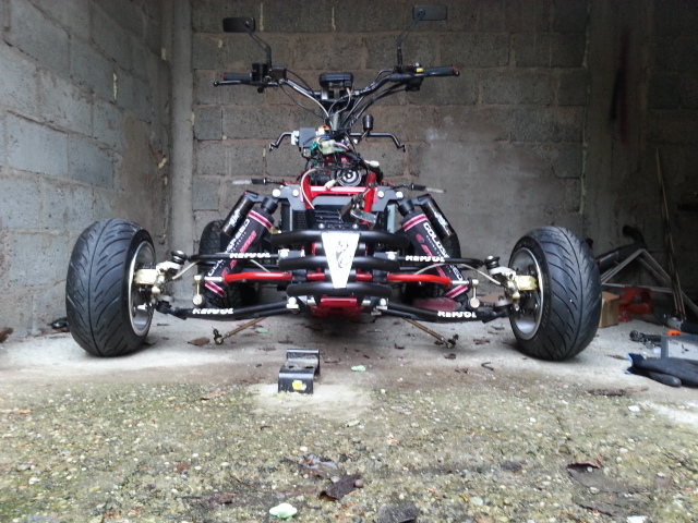

Regarde sur mon post , moi j'ai elargis au niveau des triangle mais ne me demande pas sur quel page c'est !!! dd4  courage , fait maison ca coute moin chere !!!! d2
MessagePosté le: Sam 27 Avr - 22:35 (2013)    Sujet du message: [Explorer Trasher 520] supermoto de Laurus Répondre en citant
Ah bon comment tu a fait pour élargir au niveau des triangle ??
MessagePosté le: Sam 27 Avr - 22:44 (2013)    Sujet du message: [Explorer Trasher 520] supermoto de Laurus Répondre en citant
Comme ca +6 par coté !
Je suis partit sur l'idée la !  Diamond J custom!
http://translate.google.fr/translate?hl=fr&sl=en&u=http://www.diamo…
Voila voila !!!

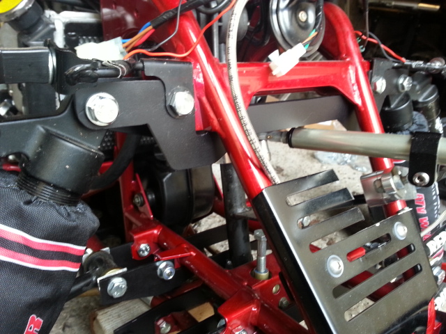

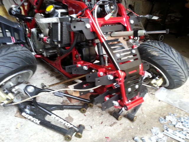

MessagePosté le: Sam 27 Avr - 22:51 (2013)    Sujet du message: [Explorer Trasher 520] supermoto de Laurus Répondre en citant
Oh purée ouais et niveau solidité et fiabilité sa donne quoi ??
MessagePosté le: Sam 27 Avr - 23:00 (2013)    Sujet du message: [Explorer Trasher 520] supermoto de Laurus Répondre en citant
Tip top mon gars !!!  eux c'est en  3mm leurs systeme , mois je suis partit sur du 4mm pour plus de securiter !
MessagePosté le: Sam 27 Avr - 23:03 (2013)    Sujet du message: [Explorer Trasher 520] supermoto de Laurus Répondre en citant
Y'a de l'idée sur le fofo Laurus !!!
MessagePosté le: Sam 27 Avr - 23:13 (2013)    Sujet du message: [Explorer Trasher 520] supermoto de Laurus Répondre en citant
MessagePosté le: Sam 27 Avr - 23:18 (2013)    Sujet du message: [Explorer Trasher 520] supermoto de Laurus Répondre en citant
Oui s'est clair de la taule de 4 mm s'est assez massif enfaite les pièces que ta crée s'est genre pour déporté le fixation du triangle et des amortisseurs pas mal l'idée
