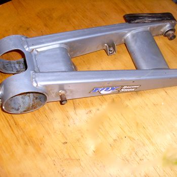

Bonjours les amis donc je viens au nouvelle le quad je l’emmène demain matin en révision a 9h a l'ouverture et je le récupère samedi
J'ai commencé a regardé pour un axe arrière et la question que je me pose s'est vu que mon quad a le même moteur que le popo 500
est se que la partie cycle est aussi du même genre
j'ai trouvé en Allemagne un axe arrière MEGASPEED
http://www.quad-world.de/atv-quad-zubehoer-nach-fahrzeug-modell-sortiert/zu…
MessagePosté le: Jeu 9 Mai - 14:17 (2013)    Sujet du message: [Explorer Trasher 520] supermoto de Laurus Répondre en citant
Bonne question ca , j'avais fait le tour deja pour ron quadou mais j'ai rien trouver , apres avec ce qu'il serait compatible je c'est pas ! en tout qu'a il faudra aussi que tu change tes etoile de roue pour cette arbre , celle d'origine ne monte pas dessus !!!
MessagePosté le: Jeu 9 Mai - 14:29 (2013)    Sujet du message: [Explorer Trasher 520] supermoto de Laurus Répondre en citant
Oui justement au nom de ma machine on ne trouve pas grand chose mais je suis sur que ya des chose identique avec d'autre machine D'accord merci de l'info donc étoile de roue et aussi l'écrou central a se que j'ai lu il est vendu a par
MessagePosté le: Jeu 9 Mai - 14:33 (2013)    Sujet du message: [Explorer Trasher 520] supermoto de Laurus Répondre en citant
Oui !
pour les ecrou le mieux c'est c'est les megaspeed !
MessagePosté le: Jeu 9 Mai - 14:34 (2013)    Sujet du message: [Explorer Trasher 520] supermoto de Laurus Répondre en citant
D'accord et niveau étoile ya des différence de qualité entre les marques ?
MessagePosté le: Jeu 9 Mai - 14:38 (2013)    Sujet du message: [Explorer Trasher 520] supermoto de Laurus Répondre en citant
Pour les etoile de roue , normalement ceut du 400 ltz monte dessus , mais a confirmais quand meme ! moi j'ai tout ca sur le mien et c'est du 400 ltz  apres je c'est pas si l'arbre megaspeed en lui meme change pour les autre quad ! perso je pense pas mais bon a confirmais ca !
Oui peut etre , apres c'est surtout les prix qui changent comme dab !
MessagePosté le: Jeu 9 Mai - 14:40 (2013)    Sujet du message: [Explorer Trasher 520] supermoto de Laurus Répondre en citant
Ouais s'est sur faudrai que je trouve un moyen de voir si je peux monté cet abres sur mon quad
MessagePosté le: Jeu 9 Mai - 14:54 (2013)    Sujet du message: [Explorer Trasher 520] supermoto de Laurus Répondre en citant
Tu a une foto de ton bras oscillant ? pour voir !
MessagePosté le: Jeu 9 Mai - 15:03 (2013)    Sujet du message: [Explorer Trasher 520] supermoto de Laurus Répondre en citant
Oui voila :
MessagePosté le: Jeu 9 Mai - 15:41 (2013)    Sujet du message: [Explorer Trasher 520] supermoto de Laurus Répondre en citant
A premiere vu , ca ressemble au 500 popo predateur !
MessagePosté le: Jeu 9 Mai - 15:53 (2013)    Sujet du message: [Explorer Trasher 520] supermoto de Laurus Répondre en citant
Bah il i a des ressemblance s'est pas faux sa reste a en avoir la certitude ^^
