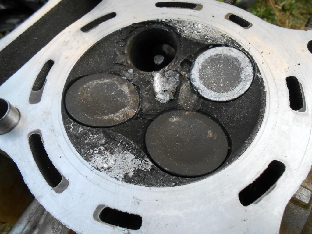

MessagePosté le: Mar 9 Avr - 14:12 (2013)    Sujet du message: [dinli 450] qui ne démarre plus Répondre en citant
Pas de soucie, sauf que si le bruit bizarre c est les soupapes qui font la bise au piston tu en aura bcp plus que 50 €.
Ne soit pas presser, oublie ta sortie quad  et prefere  la bonne sante de ton moteur.
Voila  ce que ca donne un moteur dinli 450  avec une soupape "baladeuse"  :

MessagePosté le: Ven 19 Avr - 15:47 (2013)    Sujet du message: [dinli 450] qui ne démarre plus Répondre en citant
salut, effectivement j'ai eu aussi ce probleme d'arbre a cames (sauf que moi le vendeur me l'avait dit)
donc un conseil verifie bien tes soupapes car en cas de soupapes qui lache le tes finances vont pleurer crois moi. Apres c'est piston et culasse minimum et c'est pas le meme prix.
ca fait plusieur moi que j'ai le mien et j'ai voulu economiser un peu donc j'ai fait l'arbre a came et les reglages necessaires et resultat la soupape a lacher
au final j'ai fait 3 ou 4 kilometre en tout depuis que j'ai le quad et les facture s'accumulent
donc hesite pas a deculassé et a controler tes soupapes au pied a coulisse voir si les tiges ont pas bouger
vaut mieux investir un peu de temp et kelke euros de plus tout de suite que de casser et avoir de gros frais a faire au risque de de degouter du quad.

MessagePosté le: Ven 19 Avr - 16:09 (2013)    Sujet du message: [dinli 450] qui ne démarre plus Répondre en citant
Voila  un témoignage  bien réel et plein de bon sens !
Merci Rémy
