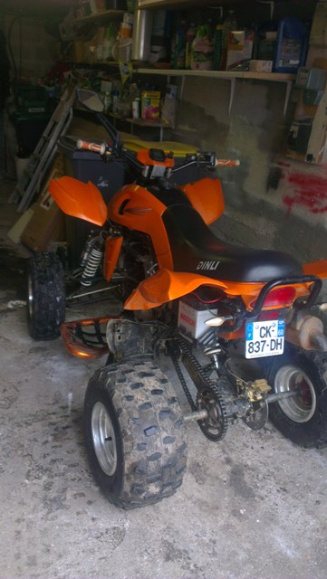

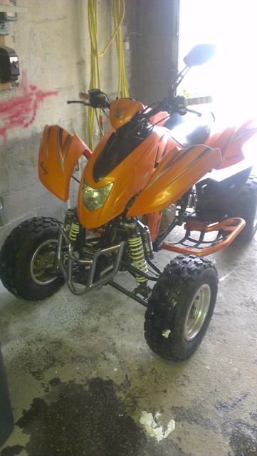

donc voilou mon quad depuis le temps lol
