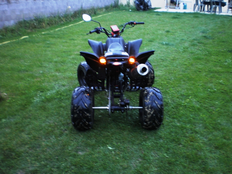

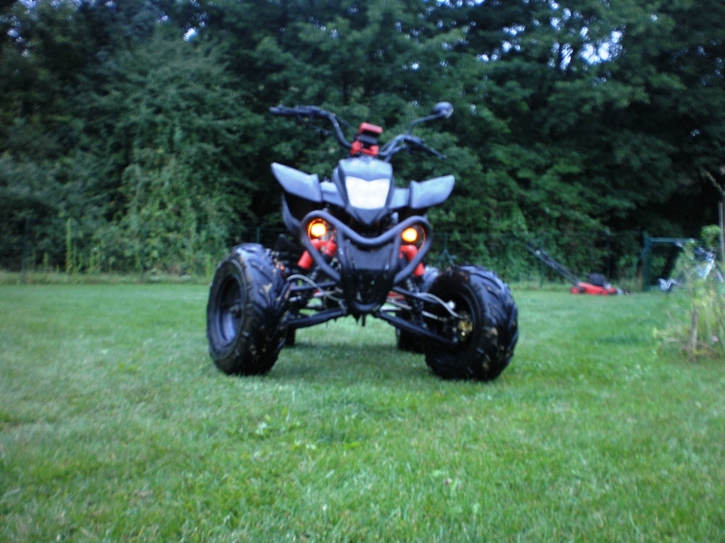

C'est bon ça fonctionne, merci Aceton mais ça m'a trotté tout la journée et j'ai demander à plein de personnes. Comme j'avais fait la technique de Doggy qui m'avais permit de purger je me suis dit je ne doit pas être loin et bien oui après une nouvelle purge et un long pompage résultat ça marche.
On a commencé les test resultats négatif :
- En 3eme le moteur monte dans les tour au moment ou on la passe.
- Il faut laisser le starter à moitier si on le coupe le quad s'éteint.
- Et le démarreur hier fonctionner normalement et la quand on a voulu l'actionner rien donc on pousse.
Donc si je peut avoir vos avis merci d'avance.
Quelque photos quand même :
MessagePosté le: Lun 9 Sep - 21:13 (2013)    Sujet du message: [ ACXA 200 ] identique au BASHAN BS200S-7A Répondre en citant
Nickel le bumper Nono
MessagePosté le: Lun 9 Sep - 21:19 (2013)    Sujet du message: [ ACXA 200 ] identique au BASHAN BS200S-7A Répondre en citant
Oui mais je l'ai riper et il a des impact peinture à refaire pas grave mais un grand merci Djé, je trouve que ça lui va bien.
Pour la 3 eme c'est surement un probleme d'embrayage, ressort et disque
Pour le starter il doit falloir revoir le reglage carbu et gicleur
Sinon   belle machine
