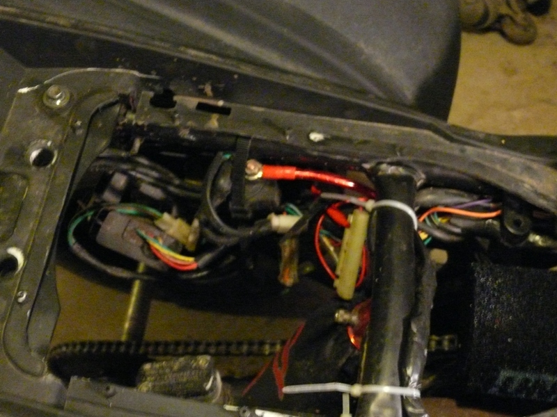

Je veux bien mettre une photo mais je sais que le relais démarreur n'est pas à ça place d'origine car les fixation sont inexistante dessus.

Voila messieurs ce que vous me demandez
MessagePosté le: Ven 15 Nov - 19:56 (2013)    Sujet du message: [ ACXA 200 ] identique au BASHAN BS200S-7A Répondre en citant
oula nono ne roule pas comme ca!!!!!
MessagePosté le: Ven 15 Nov - 19:59 (2013)    Sujet du message: [ ACXA 200 ] identique au BASHAN BS200S-7A Répondre en citant
je me doute ça à cramer la première foit c'était quasi pareil mais je ne peut aps le mettre pret de la batterie
MessagePosté le: Ven 15 Nov - 20:01 (2013)    Sujet du message: [ ACXA 200 ] identique au BASHAN BS200S-7A Répondre en citant
Il manque pas un bout de quelque chose pour protéger tout ça ???
MessagePosté le: Ven 15 Nov - 20:04 (2013)    Sujet du message: [ ACXA 200 ] identique au BASHAN BS200S-7A Répondre en citant
tu le laisse ou il est, mais il faut que tu mette les ecrous vers l'exterieur du cadre
et meme ne le laisse pa comme ca meme au garage car meme a l'arret tu risque l'incendie
ton cadre est a la masse et ton ecrou et au plus de la baterie, colle ensemble comme ca c'est vraiment pas bon, va debranche ta batterie

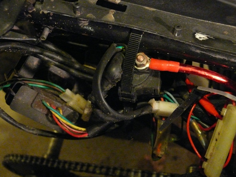

i2  Ah ouet a ce point!!!!
MessagePosté le: Ven 15 Nov - 20:11 (2013)    Sujet du message: [ ACXA 200 ] identique au BASHAN BS200S-7A Répondre en citant
Mon probléme c'est que je suis du cote le plus large du relais demarreur et si je le met dans l'autre sens c'est le contact assuré il faut savoir que quand je l'ai eu il tenait en équilibre avec un élastique.
MessagePosté le: Ven 15 Nov - 20:17 (2013)    Sujet du message: [ ACXA 200 ] identique au BASHAN BS200S-7A Répondre en citant
Batterie débranché
MessagePosté le: Ven 15 Nov - 20:54 (2013)    Sujet du message: [ ACXA 200 ] identique au BASHAN BS200S-7A Répondre en citant
sur le cote du caoutchouc normalement tu as de petite fentes, tu passe des petit cirflex et tu l'accroche au cadre avec le bornes vers l'exterieur
MessagePosté le: Ven 15 Nov - 21:18 (2013)    Sujet du message: [ ACXA 200 ] identique au BASHAN BS200S-7A Répondre en citant
Ok il va falloir que je trouve un bonne endroit quand même. Merci Calif
