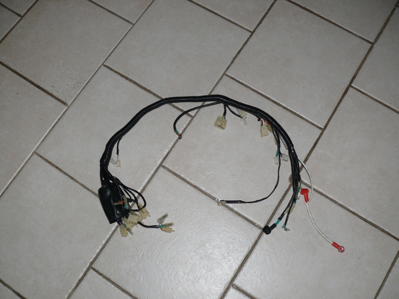

Il y a quelque temp je voulais refaire le faisceau moi même, mais malheureusement j'ai eu peur car avec mes aventures avec l'électricité sur ce quad voila quoi. Donc je tourne sur le net depuis tout à l'heure mais j'ai pas de solution acheter un nouveau faisceau chinois reculer pour mieux sauter ce n'est pas la meilleur solution pourriez vous m'orienter svp merci d'avance car peut etre qu'en suite il démarrera normalement.

1er solution :
au pire tu peux essayer d arranger ton ancien bouton poussoir. Car c est tout bêtement une petite lame de metal qui fais contact avec 2 bornes. Le plus dur reste d ouvrir le plastique du boitier.
Vas y calmement et repère bien ou vont les petites pièces pour le remontage, fais gaffe il doit y avoir un ressort voir une petite bille (pas sur). Il suffit souvent de mettre un petit coup de papier verre sur les contacts pour que ca reparte.
Apres nettoyage et avant de refermé, utilise un ohmmètre pour être sur que le contact ce fais bien quand tu actionne le bouton poussoir.
Ps: fait ca au dessus d une un table vas y mollo c est du made in china ..
2 eimes solutions :
Il te faut ouvrir l ancien comodo et repérer a l aide de ton ohmmètre, ou ce trouve les fils du démarreur et ceux de la coupure moteur par rapport aux fiches de connections.
Apres avec ton ohmmètre et ton nouveau comodo tu fais la même chose, mais sans ouvrir uniquement en testant aux niveau des bornes et en appuyant/ sans appuyer sur les boutons.
Grace a ca tu sera comment brancher ton nouveau comodo.
Pas simple d expliquer cette manip , je serais pas loin je serais venue te le faire d5
MessagePosté le: Dim 26 Jan - 13:19 (2014)    Sujet du message: [ ACXA 200 ] identique au BASHAN BS200S-7A Répondre en citant
Merci Spy mais le faisceau à l'air bien malade gaine brûler petit fil de cuivre apparent. Mais franchement refaire le circuit complet c'est chaud en plus je ne sais pas ce que je doit prendre en cosses etc pour refaire vraiment quelque chose de bien. Donc pour moi le problème ne viens pas du bouton poussoir mais bien du circuit. Acheter un tous fait d'origine me semble pas judicieux au vue de la qualité chinoise.

J'ai craquer même si je voulais pas mais n'ayant pas le niveau je voulais pas faire de bétise donc j'ai commander run faisceau je verrais bien
http://www.algmotoparts.com/main-cable-bs200s7-p-277.html
MessagePosté le: Jeu 30 Jan - 15:58 (2014)    Sujet du message: [ ACXA 200 ] identique au BASHAN BS200S-7A Répondre en citant
J'ai reçus mon faisceau complet aujourd'hui je suis content mais comme ça c'est bizarre de voir autant de fil mais normal le mien il en manque plein lol, j'aurais du le recevoir hier mais le livreur n'a vraiment pas trouvé ma maison et bizarre mais bien le soir c'est son patron qui m'a appelé en me demandant si je voulais bien parler avec son livreur et je lui et certifié qu'il pouvait m'appeler si il ne trouver pas. Tout en sachant que j'ai commandé en Angleterre chez ALG franchement ils sont vraiment très bien voir plus rapide que les site Français. Maintenant il faut que je trouve une journée ou j'ai le temps de faire ça doucement et proprement je repartirais sur une bonne base.

soigne bien tes masses :  quand tu démontes les anciennes, n esite pas a donner un bon coup de papier de verre avant de remonter les nouvelles.  Après remontage , un bon coup de Wd40  sur les masses pour ne pas qu elles s oxyde.
