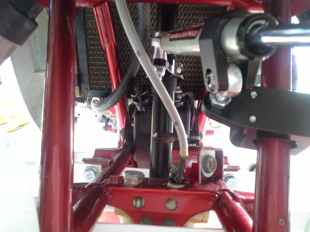

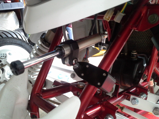

Ca vous semble ok niveau position ????? Bon par contre, niveau sensation bin  i2   je ressens pas de reel durcissement, est ce minim malgré la position hard ???? Je m'attendais a bcp plus dur meme sans rouler......avis aux possesseurs de cette jolie piece..........suis preneur de vos retour......

en amorto de direction il y a 2 modeles le lineaire et progressif tu as le quel ?
MessagePosté le: Ven 6 Sep - 13:56 (2013)    Sujet du message: [TRITON 450] enduro STREETURO by Mitch50 Répondre en citant
i2  Celui que pas de monde du fofo installe........le streamline 7 clicks de chez atv galaxy.......apres est ce qu'il fait le café, ou autre, peux pas te dire.............

sur mes motos j ai eu les 2 modeles en ohlins le progressif meme en position hard est mou a l arret et se durcit que lorsqu il y a un fort guidonnage et le lineaire se durcit a chaque crant tourne donc dur en manoeuvre
MessagePosté le: Ven 6 Sep - 14:05 (2013)    Sujet du message: [TRITON 450] enduro STREETURO by Mitch50 Répondre en citant
 Tu dois forcement sentir la difference de 1 ou 7 nan ???

Salut MITCH si tu veux qu'il y ai un max d'effet il faut que tu tourne la partie fixée sur la direction d'un car de tour vers la droite car la le prob tel qui l'ai mis il ne serre pas a grand chose tout juste a faire joli d5 aa

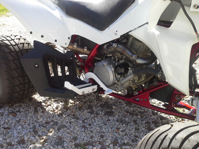

Et voila les cales pieds cote droit.......

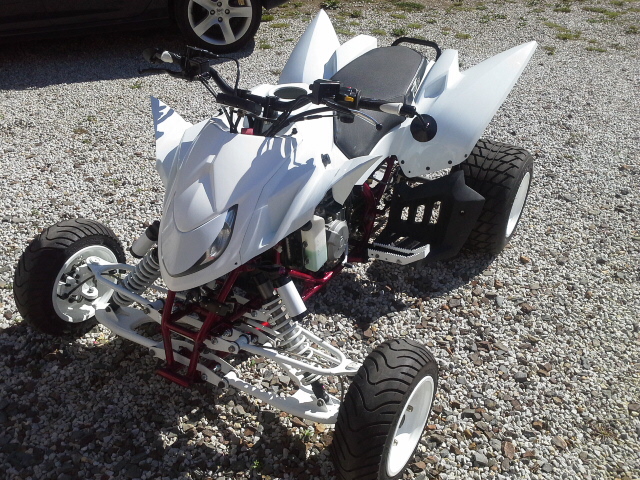

Une vue d'ensemble..........

ca y est le programme de la journee est plié, j'ai pas bcp trainé........suite a ca, remise en place de l'amorto cote colonne, effectivement dan il preconise de le mettre perpendiculaire a celle ci. Donc probleme resolu, plus reglages et serrage du bouzin........encore un peu de nettoyage et des retouches peinture sur le cadre........
