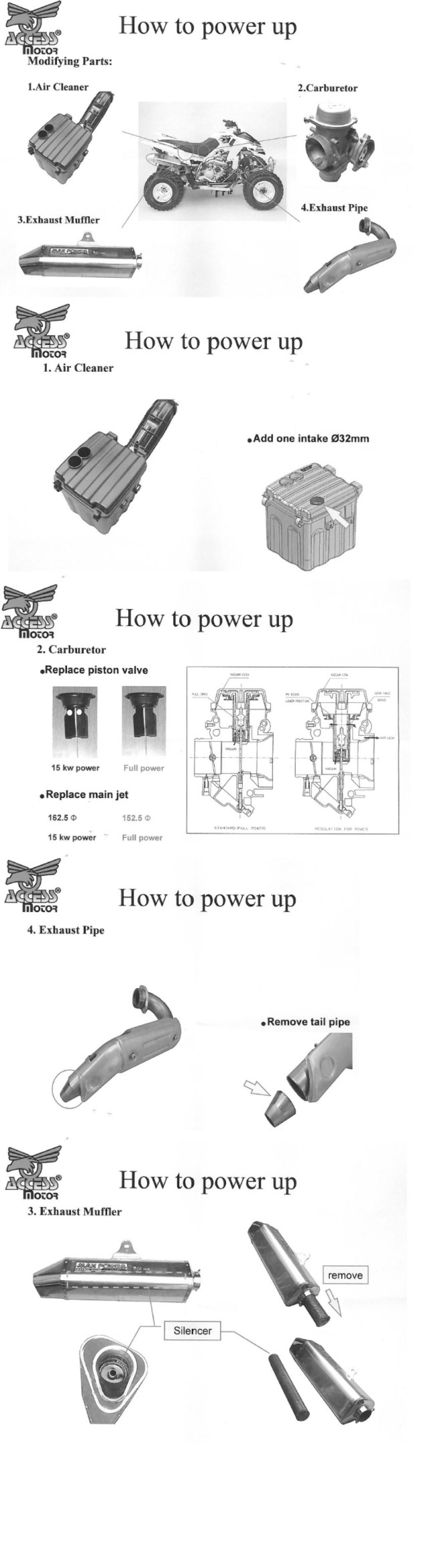

 As tu encore le cone dans le collecteur ? si oui vire le !

MessagePosté le: Ven 18 Oct - 21:19 (2013)    Sujet du message: [TRITON 450] enduro STREETURO by Mitch50 Répondre en citant
 Nan dans le collecteur qui sort du moteur , entre cette partie et la partit intermediaire tu a un cone normalement , tu le coupe !
MessagePosté le: Ven 18 Oct - 21:22 (2013)    Sujet du message: [TRITON 450] enduro STREETURO by Mitch50 Répondre en citant
 Debridage triton 450 !!!
MessagePosté le: Ven 18 Oct - 21:25 (2013)    Sujet du message: [TRITON 450] enduro STREETURO by Mitch50 Répondre en citant
La totale!!!!
MessagePosté le: Ven 18 Oct - 21:26 (2013)    Sujet du message: [TRITON 450] enduro STREETURO by Mitch50 Répondre en citant
J'ai le collecteur crd aussi, donc culasse, intermediaire, c juste un tube vide en inox.......apparement sur le net, il parle d'un truc normal. Tous les quads sportifs ont le collecteur rouge et forcement encore plus visible la nuit. Sinon defaut de carbu, trop riche ou trop pauvre.......pas vu la couleur de la bougie.........de tte maniere aucun voyant , et finalement rien de dramatique niveau meca, tout se mets en route et tourne parfaitement........demain surement pose du green et retest
