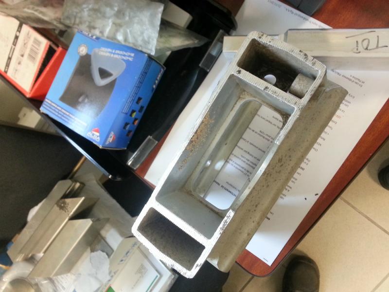

Ce soir chris, se sera plus parlant.....en gros, quand tu coupes le bras en deux, tu te retrouves avec a l'interieur 2 profils rectangulaires qui je pensais etaient prevus pour recevoir les extensions. Apparemment,  les extensions ne rentrent pas dedans. Alors est ce que les vrais bras de ltz son different ? En tout cas, il faut rectifier les extensions +6 pour qu'elles rentrent dans le bras.  Mais selon lui, il faudrait aussi faire sauter les profils dans le bras car il y a un " bossage"  ????? Je vous tiens au jus ........

M'en reviens de ma visite " bras oscillant " donc finalement plus de peur que de mal. Alors les extensions sont trop hautes de 5mm pour rentrer dans le bras, du coup c rectif de 2.5 par face. Le hic, c'est pas le même gars qui va gérer la fraiseuse......;donc peut être un délai rallongé mais pas trop grave................
Pour l'histoire des inserts, c'est en fait, les ecrous qui sont soudés sur le bras et qui recoivent le patin de chaine. Sauf que, ce ne sont pas des simples ecrous. Ils traversent le bras et une partie se trouve juste à un endroit stratégique......Du coup, ils vont sauter j4

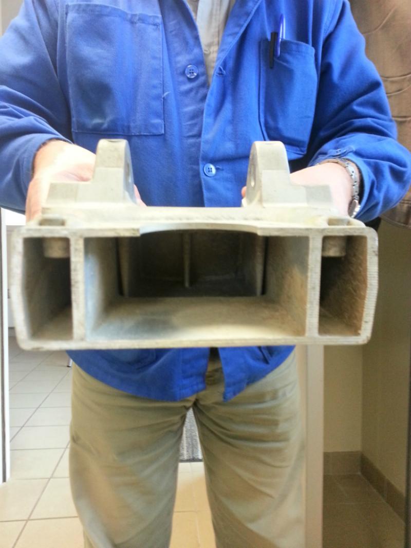

Voila les mecs.......les extensions se placent dans les logements rectangulaires de part et d'autre. Le hic, c'est qu'elles sont 5mm trop longues. Apres sur l'autre photo, on voit bien les especes de tetons cylindriques qui sont la ou ils doivent pas etre......j'espere que c plus clair maintenant......
Une fois terminée, je vous mettrais les cotes definitives des pieces......

Les tétons cylindriques servent à fixer la protection en plastique du bras Nan???

@djé : ouais les tetons servent a recevoir la vis du guide chaine et celle du patin de chaine. Mais ilsvont sauter, plus de vilains ecrous en surepaisseur mais 2 jolis trous taraudes....

Je confirme. Pieces pour ltz 03-08, maintenant les bras sont peut etre identiques niveau exterieur mais a l'interieur ???? Apres, c sur ca va le faire.......juste un peu de patience
