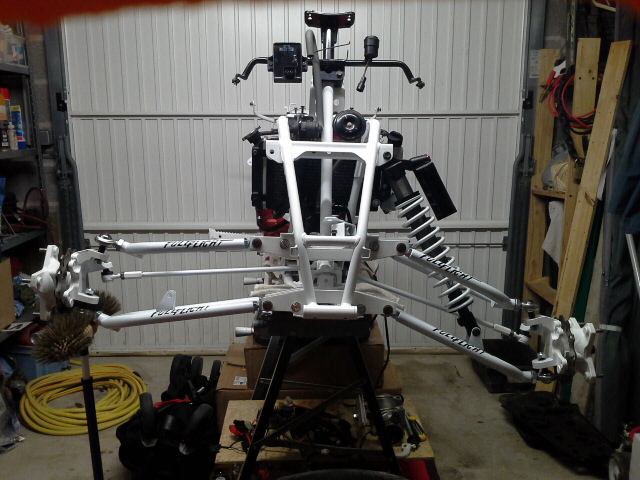

sinon concernant le bras, il est dans le garage fin de semaine prochaine normalement...........
