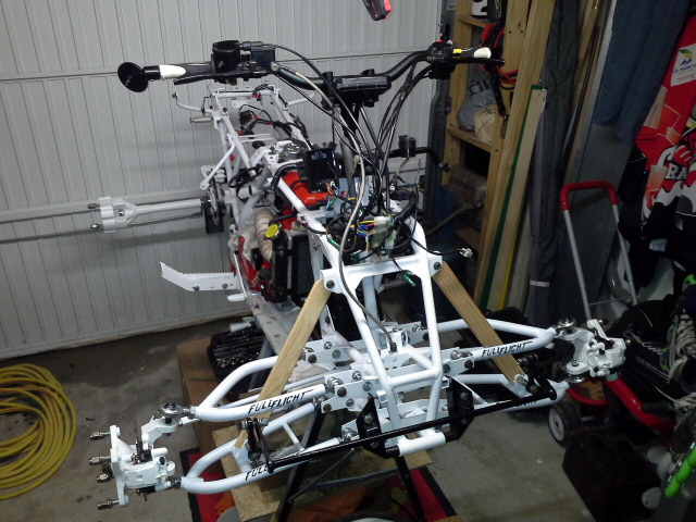

Pour le fun..... pi2
MessagePosté le: Sam 21 Déc - 20:18 (2013)    Sujet du message: [TRITON 450] enduro STREETURO by Mitch50 Répondre en citant
C'est bon ça !!!!
Je vois que tu as mis la plaque d'immatriculation comme moi
MessagePosté le: Sam 21 Déc - 20:27 (2013)    Sujet du message: [TRITON 450] enduro STREETURO by Mitch50 Répondre en citant
Ouais chris, je l'avais deja fait sur le precedent tetard, j'ai juste refait un nouveau support.......
Les jantes sont parties. Retour vendredi prochain.......
Ce soir,, peut etre chaine.......a suivre.....

Salut aux heureux possesseurs de fullflight........euh, question reglages. Para, c les barres de directions. Carrosage /--\  on joue sur les rotules sup, ok mais doit on les sortir des fusees a chaque fois pour les faire tourner ? Je vois rien d'autre,  a part ca !!! Chasse, bin le niveau de pilotage n'exige pas d'etre si tatillon......
MessagePosté le: Sam 21 Déc - 23:39 (2013)    Sujet du message: [TRITON 450] enduro STREETURO by Mitch50 Répondre en citant
Re,
Oui il faut retirer les rotules des fusées pas le choix.
Mric
Messages: 304
Date de naissance: 19/02/1979
prénom: Mric
votre revendeur: .
MessagePosté le: Sam 21 Déc - 23:41 (2013)    Sujet du message: [TRITON 450] enduro STREETURO by Mitch50 Répondre en citant
par contre règle le carro avt le para
MessagePosté le: Sam 21 Déc - 23:45 (2013)    Sujet du message: [TRITON 450] enduro STREETURO by Mitch50 Répondre en citant
Re,
Ne reproduit pas les meme longueur de rotule de chaque coté, je pense que les triangles ne sont pas tous pile poule identique.
Règle les comme il dois etre, tu verra surement des longueur de rotule differente.
Mric
Messages: 304
prénom: Mric
votre revendeur: .
MessagePosté le: Sam 21 Déc - 23:47 (2013)    Sujet du message: [TRITON 450] enduro STREETURO by Mitch50 Répondre en citant
par contre de la chasse c'est sympa
MessagePosté le: Sam 21 Déc - 23:50 (2013)    Sujet du message: [TRITON 450] enduro STREETURO by Mitch50 Répondre en citant
Re,
Oui surtout pour la direction
Mric
Messages: 304
prénom: Mric
votre revendeur: .
MessagePosté le: Sam 21 Déc - 23:51 (2013)    Sujet du message: [TRITON 450] enduro STREETURO by Mitch50 Répondre en citant
pour tout ce qui est gymkhana et drift c'est indispensable et ca rajoute du carro en dynamique
MessagePosté le: Sam 21 Déc - 23:56 (2013)    Sujet du message: [TRITON 450] enduro STREETURO by Mitch50 Répondre en citant
Re,
Favoris aussi la stabilité du quad en ligne droite quand elle est augementé
