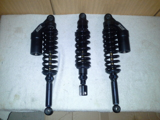

Reçu conforme........full black, coating super propre..........je monte au moins les avants ce soir, histoire de voir le rendu......

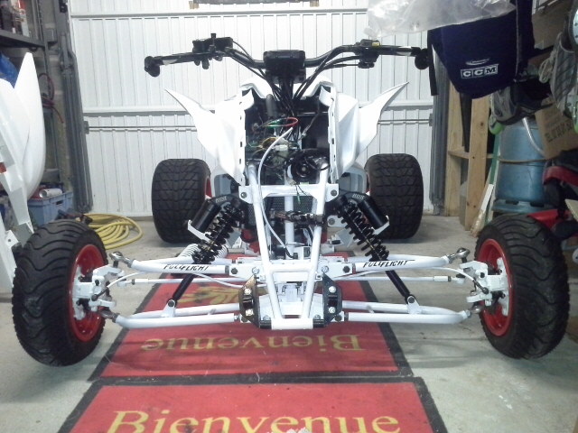

Et hop montage rapide, juste pour le visuel.....

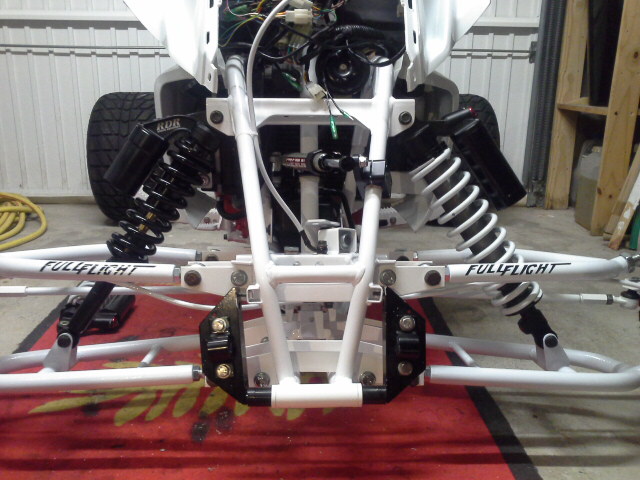

Voila la difference.......
MessagePosté le: Mer 15 Jan - 21:11 (2014)    Sujet du message: [TRITON 450] enduro STREETURO by Mitch50 Répondre en citant
   ca le fait !

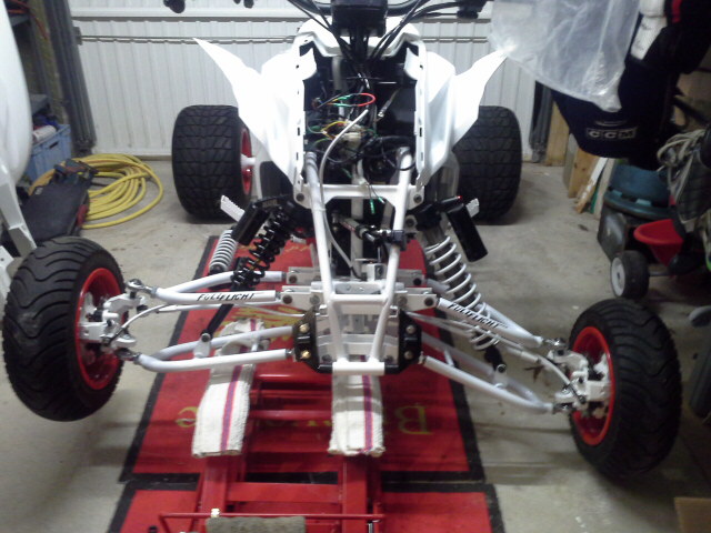

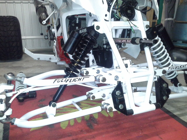

En place.......
a prevoir tout de meme, calage au niveau des fixations niveau largeur et surtout diametre des vis. Je pense qu'ils sont prevus avec du M12 et moi suis en M10. Donc soit repercage niveau chassis et triangles ou bien entretoises sur les tetes et pieds d'amortos........a voir dans les prochains jours, car la, le boulot est plus que tendu donc pas de creneau loisir......

nickel ca lui vas mieux, ca fait juste bizarre la partie tubulaire en bas de l'amorto .... ca rend le ressort petit
