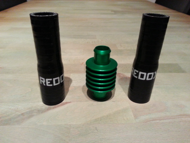

Esperons, le fil rouge sur le bouton rouge, etc........  a voir vais peut etre pouvoir tester une des cartouches devil en utilisant l'intermediaire d'origine. Etancheité pas maximum au niveau des connexions mais c juste pour avoir une idee.....
cherche refroidisseur lr couleur rouge diam 22.....merci pour les pistes
MessagePosté le: Lun 20 Jan - 19:08 (2014)    Sujet du message: [TRITON 450] enduro STREETURO by Mitch50 Répondre en citant
 Avec ou sans manometre car tres cher avec mano  ?
http://www.boutiquad.com/refroidisseur-jauge-temperature-rouge-modquad-tous…
http://www.dam-sport.net/refroidisseur-d-eau-italkit.html
tu trouvera pas en 22 , c'est en 19 avec rebord de 20 sinon tu fait comme moi , durite reducteur il t'en faut 2 !
http://www.redox-silicone.com/fr/reducteur-droit/403-19-22mm-reducteur-droi…
MessagePosté le: Lun 20 Jan - 19:27 (2014)    Sujet du message: [TRITON 450] enduro STREETURO by Mitch50 Répondre en citant
nickel les liens le dog a encore frapper
MessagePosté le: Lun 20 Jan - 19:41 (2014)    Sujet du message: [TRITON 450] enduro STREETURO by Mitch50 Répondre en citant
 Toi aussi il te faudrait ca !
MessagePosté le: Lun 20 Jan - 19:44 (2014)    Sujet du message: [TRITON 450] enduro STREETURO by Mitch50 Répondre en citant
pour le refroidisseur ?
MessagePosté le: Lun 20 Jan - 19:49 (2014)    Sujet du message: [TRITON 450] enduro STREETURO by Mitch50 Répondre en citant
on est en durite 22mm ou 19mm sur le tetards ?
MessagePosté le: Lun 20 Jan - 20:44 (2014)    Sujet du message: [TRITON 450] enduro STREETURO by Mitch50 Répondre en citant
Bien vu steph, dis moi le premier avec mano c'est ton ancien modele ? Si oui, est'il plug and play ? Ou bien des modifs sont elles obligatoires ?
MessagePosté le: Lun 20 Jan - 21:44 (2014)    Sujet du message: [TRITON 450] enduro STREETURO by Mitch50 Répondre en citant
 Hein quoi !! oui le premier modele c'est le meme que moi !! il le veudent 80 e chez tonnycat c'est abusé !! aucune modif le truc c'est que nous on est en durite 22 et les refrois sont en 19 mm et 20 mm en bout avec le petit rebord donc ca serre la durite 22 sur le refrois en 19 mais pas top !! la avec le site des durite tu prend 2 morceau en 19/22 et le tour est jouer !!
Et comme tu peut le voir ce refrois provient du 2eme lien !! Apres tu a aussi ceux ou tu raccorde au compteur pour avec l'achiffage de la temperature !!
Style ca ! il y a moin cher j'ai pris le premier venu !! existe en rouge aussi !
