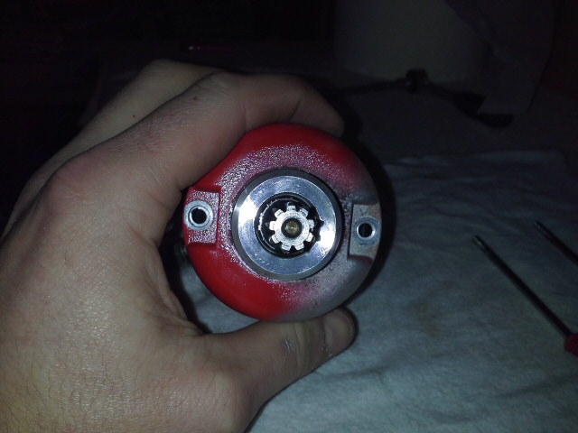

Tony quand je met le contact, le voyant N est bien allumé de meme quand je passeen mrche arriere, le R s' allume donc je pense que niveau boite ca roule.  @lolo : je le tombe et je teste. Ton fameu ouiiiizzzzzzz, ressemble au bruit que j'entend meme remonté. Genre le truc tourne a fond. Donc je pense que le démarreur est ok. Le bruit metallique viendrait plus de la roue libre alors et de ses bouts qui se sont mis en vrac......@steph : possible mais a quel niveau ? Le bloc est resté entier pour la peinture. Me reste a verifier tous les cablages. Tu as tout toi ? Niveau branchement, histoire que je compare avec le mien.

Donc pour le demarreur ce matin, avant le fameux bruit, il compressait. Maintenant, lors de l'appui sur le demarrage elec, il tourne mais j'ai l'impression que rien ne se passe dans le bloc. Enfin si, a mon avis il entraine forcement la roue dentee car elle est libre de tout mouvement et comme les dents sont toutes bonnes.

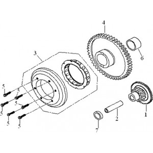

Voila, donc je pense que le roue dentee controlee ce matin est la piece 1. Alors soit elle est rognee au niveau des dents qui entraine la piece 4, soit la piece du haut du bloc 3, donc la roue libre, est hs....a votre avis ?

Ca ressemble à une roue libre HS ça....

Ouais si c ca, on est bon pour vidange, depose carter, volant magnetique et enfin cette saloperie de roue libre. Bon le bidule est officiellement garantie 2015, a voir si en passant par mon concess, ya prise en charge car c connu comme soucis chez triton. Reste a savoir si la un expert passera, si oui, je pense qu'il va me la glisser.......

Mitch50 a écrit:
Ras au niveau des dents
Et voilà le problème de ne pas démonter le moteur pour peinture, la moitié est peint !!!
Sinon bon courage pour ta panne
MessagePosté le: Sam 25 Jan - 19:49 (2014)    Sujet du message: [TRITON 450] enduro STREETURO by Mitch50 Répondre en citant
C vrai chris mais la, je t'avouerai que je ne m'en soucis pas !
À Laurent, dépose du carter allumage et test du vilo, j'attaque ce soir. Pour le démarreur, il est clean, un beau bruit de perceuse
MessagePosté le: Sam 25 Jan - 19:58 (2014)    Sujet du message: [TRITON 450] enduro STREETURO by Mitch50 Répondre en citant
Ok Mitch, avant de démonter fais les manips de Laurent, commence par démonter le démarreur et vérifie en direct et retire ta bougie puis fais tourner l'axe vilebrequin pour voir si il y a de la compression
