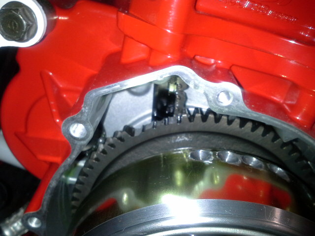

si tu n'entend qu'un ouizzz c'est que le mooteur n'est pas entrainé
soit la roue libre ou le soléno s'il y en a un
moi je ne suis pas emmerdé avec tout ca j'ai un kick lol
MessagePosté le: Sam 25 Jan - 20:27 (2014)    Sujet du message: [TRITON 450] enduro STREETURO by Mitch50 Répondre en citant
Ah, pas fou le mitch.........la grande roue dentee est dead et par contre j'ai les 2 pignons d'entrainement demarreur/roue libre qui bouge de facon anormale.......
MessagePosté le: Sam 25 Jan - 20:31 (2014)    Sujet du message: [TRITON 450] enduro STREETURO by Mitch50 Répondre en citant
Et ça tourne quand même ?
MessagePosté le: Sam 25 Jan - 20:51 (2014)    Sujet du message: [TRITON 450] enduro STREETURO by Mitch50 Répondre en citant
Ouais et le bruit a lieu quand le lanceur arrive au niveau des dents petees........avec l'ecrou de vilo, ca tourne et ca souffle a la bougie.......reste a trouver comment debloquer cet ecrou reputé merdique......
MessagePosté le: Sam 25 Jan - 21:02 (2014)    Sujet du message: [TRITON 450] enduro STREETURO by Mitch50 Répondre en citant
A ouai quand même il est pas vieu pourtant ton quad
MessagePosté le: Sam 25 Jan - 21:04 (2014)    Sujet du message: [TRITON 450] enduro STREETURO by Mitch50 Répondre en citant
Bin non donc ca fou un peu les glands.......je testerai quand meme la garantie a voir.........au moins pour la piece.
MessagePosté le: Sam 25 Jan - 21:17 (2014)    Sujet du message: [TRITON 450] enduro STREETURO by Mitch50 Répondre en citant
Re,
Ben voila tu es fixé comme ça, vu le prix de la pièce oublie la garantie.
Ils vont te dire que ça vient de la préparation de toute façon, même si ça passe ils seront plus longs que toi à le réparer.
Pour l'écrou du rotor un pétard pneumatique basta.
MessagePosté le: Sam 25 Jan - 21:22 (2014)    Sujet du message: [TRITON 450] enduro STREETURO by Mitch50 Répondre en citant
A votre avis, commande roue libre + pignon et voila.........
MessagePosté le: Sam 25 Jan - 21:26 (2014)    Sujet du message: [TRITON 450] enduro STREETURO by Mitch50 Répondre en citant
Re,
Démonte le rotor tu sera fixé pour la roue libre.
En espèrent pour toi que les bouts de dents ne soient pas tombé dans la chaine de distribution.
MessagePosté le: Sam 25 Jan - 21:33 (2014)    Sujet du message: [TRITON 450] enduro STREETURO by Mitch50 Répondre en citant
Ya 4 dents cassées et j'en ai deja 3......la quatrieme se cache. Soit elle est quelque part au niveau du volant magnetique ou comme tu dis niveau distri et la c bcp moins drole......
Dois je m'attendre a de nouvelles galeres ? Selon vous les pointures en meca, cette casse est due a quoi ?
