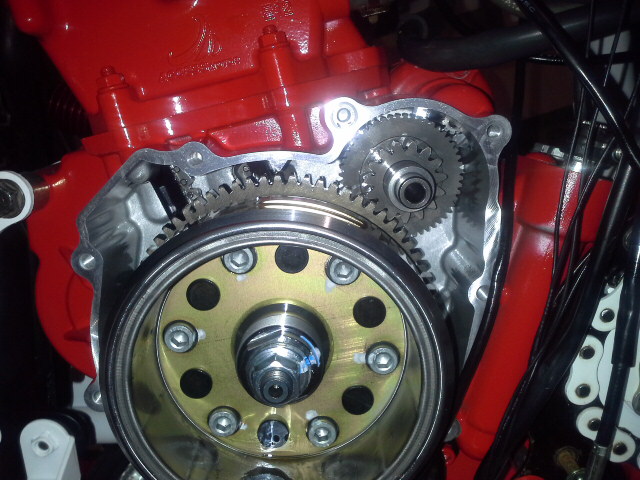

c est caser net ! C est pas possible il est neuf ton moteur !
Ils font des pignons en plastic chez triton ?
Ps: tu as jamais mis (par erreur) un coup de démarreur avec le moteur en marche ?
MessagePosté le: Dim 26 Jan - 12:36 (2014)    Sujet du message: [TRITON 450] enduro STREETURO by Mitch50 Répondre en citant
Non mon djé, il y a un pignon entre le demarreur et la roue dentee......je te fais une tof.
MessagePosté le: Dim 26 Jan - 12:38 (2014)    Sujet du message: [TRITON 450] enduro STREETURO by Mitch50 Répondre en citant
Donc voila le merdier. La roue cassée c'est la grande dans le fond. Le bout d'arbre du demarreur est en haut a droite, tout petit. Et entre les deux, il y a ce pignon qui fait la liaison. Question: dois je changer ces deux elements ensemble ?

Un truc qui me chagrine...la toute petite roue dentée en haut droite, elle touche bien l autre??? Si tu as du jeu dans tes pignons, ça a peut être bougée quand tu as démonté le moteur!!!! Pour casser des dents comme ça, il a du y avoir un blocage!!!

Ouais djé, etrange cette histoire. Blocage surement mais du a quoi. Le bloc n'a pas ete ouvert donc a part le saint esprit. Enfin, me manque toujours un bout de dent. Meme apres avoir tombé la crepine, rien. Suis a bout.

Même si c'est le cas ça ne fait rien, tu es sur le côté libre de la roue, donc pas de blocage de ce côté là...
Mitch50 a écrit:
Je te tel lundi phil....
Sinon autre diagnostic, le stator dd'allumage est une maladie connue aussi chez triton. Est ce qu'une defaillance de cette piece aurait pu faire foirer le reste. A savoir, qu'elle ne genere pas assez et donc je suis obliger de tirer plus sur le demarreur et par consequent accentue l'usure des pieces. Je sais pas c'est une piste. Si ca vous parle, y a t'il un moyen de tester cette piece ?
Non, au pire, tu grilles ton démarreur ou ton relais de démarreur plus vite
Cette roue te sert uniquement uniquement au démarrage du moteur, donc mis à part qu'elle ait reçu des coups de démarreur du style marche arrêt marche arrêt plusieurs fois, je vois pas...
Ou éventuellement du jeu dans l'axe du pignon qui entraîne cette roue : si le jeu est suffisamment important, ça chope juste les bout des dents et là oui, ça peut les casser...

sur les triton il y a eu un probleme recurent de roue libre.
ca commence par des demarrages difficiles,le moteur est entraine lentement.puis apparaissent des rates dans l accroche du demarreur (ca tourne libre )et a la fin plus rien ne marche.les degats peuvent aller de la roue libre uniquement a tout le systeme.a un moment triton avait fait un kit de remplacement de ces pieces.a voir avec norbert si ca ce fait toujours quand tu l auras au tel.
