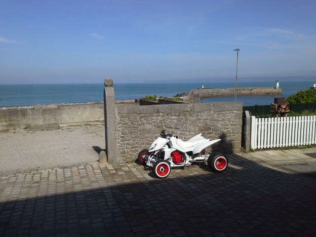

Merci Tony...cette aprem 150 bornes entre plage et vallées. Routes sinueuses et passage en plein centre ville de Cherbourg. Bon je confirme, les gens se retournent, c'est bon ça !!!! Pour le bruit, c'est peut être le temps que le pignon d'entraînement se fasse à la nouvelle roue......à suivre.

Pret pour l'aprem.......
bon sinon, je crois que je fais parti des gars avec les etoiles voilees.............  j'ai le gommard arr droit qui fait un peu ce qu'il veut..........on va devoir remedier a ca avant juillet
