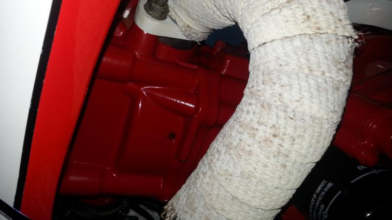

Euh,question aux puristes !!! A quoi sert donc ce petit trou sur la culasse coté droit ???? ya de l'huile qui ressort par la, c'est grave docteur ????
Niveau d'huile impec, pas de chauffe du moulin, ventilo qui déclenche, tout ca c bon, mais pourquoi de l'huile ici ????

normalement je crois qu il debouche dans le puit de la bougie. c est pour eviter que l eau ( pluie , flaques .....)  stagne et cause des problemes d allumage .verifie que ta bougie soit suffisamment serree

Et pour l huile part le petit trou c est je pense un problème de joint de cache culbuteur l huile du haut moteur tombe dans le puit de bougie et coule part le troue quand tu va enlever ta bougie tu va trouver de l huile  Resserre ton cache sa suffira sûrement a stopper la fuite  j4
MessagePosté le: Ven 15 Aoû - 20:19 (2014)    Sujet du message: [TRITON 450] enduro STREETURO by Mitch50 Répondre en citant
ok ma poule,c'est vrai qu'il a ete ouvert,referme puis reouvert,vais verifier le joint et le serrage de l'ensemble. Car depuis toute a l'heure,je me demande qu'est ce que de l'huile fait dans le puit de bougie ?????? joint hs ou mal serré, on se rejoint la dessus.
