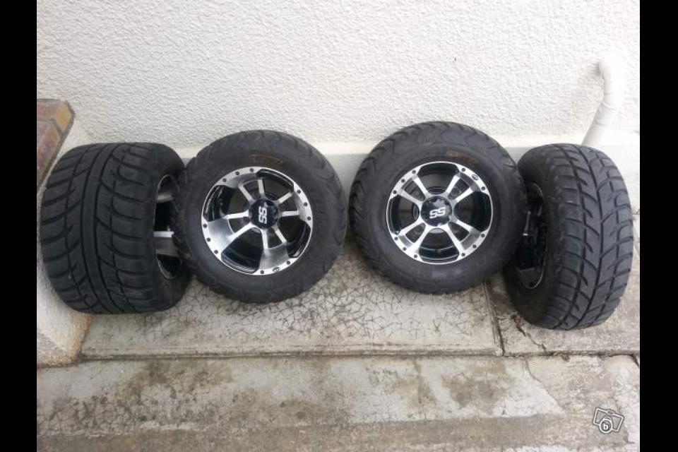

Que pensez vous de ces jantes la ?

Il me semble que c les SS 12 ? A confirmer par les grands patrons du fofo..Moi suis pas fan, apres c histoire de gout, tellement de modeles alu , beadlock, noires ......ya de quoi se faire plaisir. As tu deja decidé du style de tes  gommards ? Profil type classique ou type scoot sur l'avant ? T allez voir mon lien ou pas ?
MessagePosté le: Ven 17 Mai - 14:26 (2013)    Sujet du message: quels jantes et pneus route pour triton 450 enduro Répondre en citant
Oui j'ai ete voir le lien mais au niveau budget je suis court, la je peut avoir les 4 jantes, en tres bon état, sur la photos pour 300€ et je trouve ca une tres bonne offre.

Les jante , c'est une histoire de gouts , perso de cette couleur sur le lizard Bof Bof a moin de les repeindre en noir et d'y mettre une touche de rouge , resterai juste a mettre des scoot a l'avant !
Combien le prix du pack ????

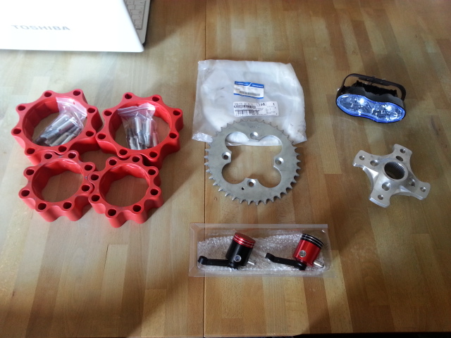

Si tu veut j'ai des chaussette d'amorto goldspeed et des elargisseur en rab pour pas cher , si ca t'interesse contacte moi en MP jte ferai un bon prix ! voici les fotos !
elargisseur 45 AV et AR
manque juste 2 goujon , mais coute pas cher , 4 roro piece un peu pres !

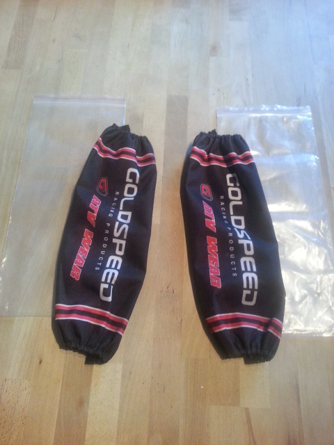

chaussette d'amorto

le mec me vend le pack de la photo a 300euros en etat neuf donc je trouve ca pas vraiment cher surtout que les jantes on quand même plus de style que des jantes alu standart.
