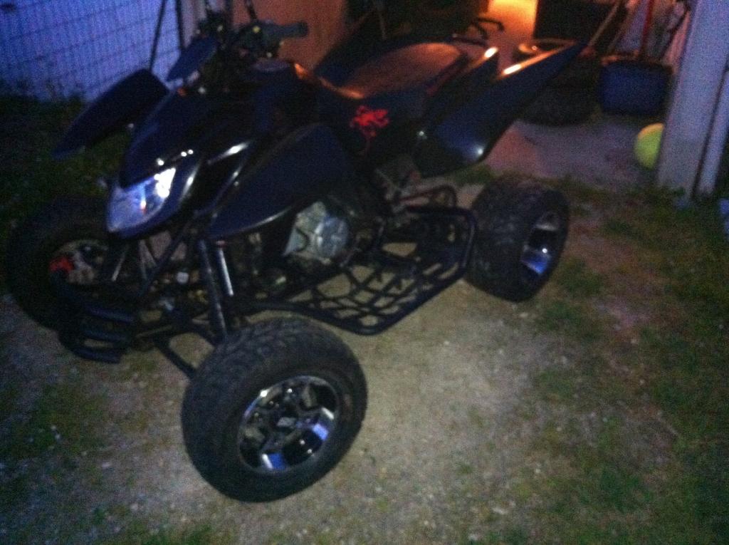

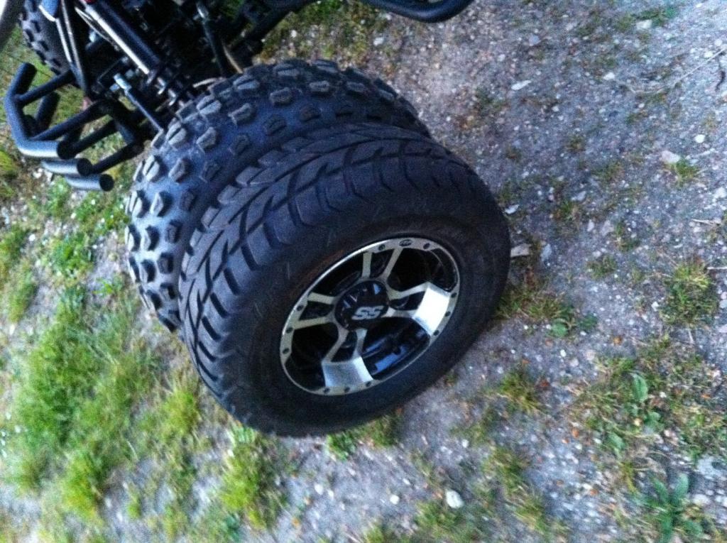

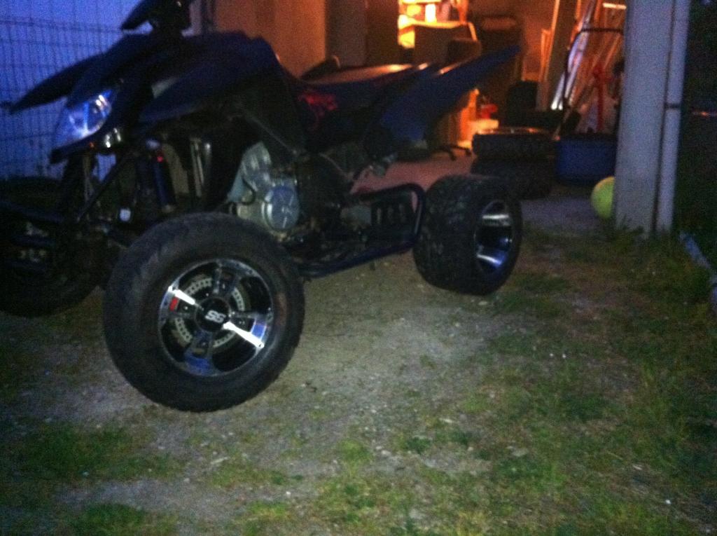

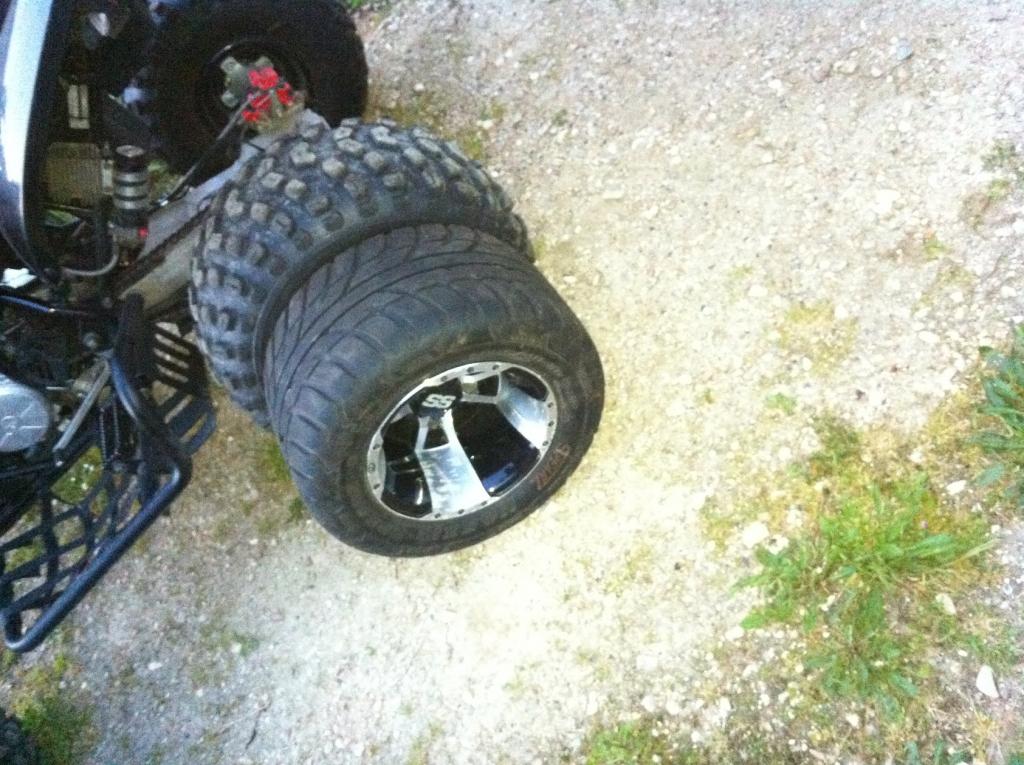

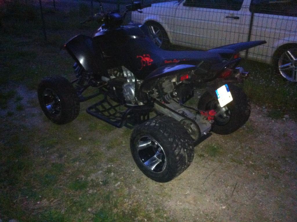

ça y est j'ai été chercher et monter les jantes, voici le rendu :
je ne suis pas sur mais a l’arrière c'est soit du 10x10 soit du 10x12 avec des pneus en 255/40/10 et a l'avant du 165/70/10
je vais surement garder le noir d'origine et remplacer le gris pas du rouge, vous en pensez quoi ??
MessagePosté le: Ven 17 Mai - 22:36 (2013)    Sujet du message: quels jantes et pneus route pour triton 450 enduro Répondre en citant
Oui tees beau rendu sur le blak lizard et du rouge a la place du gris je pense que sa finirai bien je ne pense pas que ce soie du 10x12 dans ce model de jante j'ai beaucoup chercher a une époque et sa s'arrêtait au 10x10 ANTHONY joli le têtard
MessagePosté le: Ven 17 Mai - 22:46 (2013)    Sujet du message: quels jantes et pneus route pour triton 450 enduro Répondre en citant
Sympa en street , ca avance bien ! oui hesite pas a faire des retouche peinture , en plus comme tu dit c'est gratuit pour toi , c'est cool ! Par contre c'est pas du 10x12 n'y du 10x10 , mais bien du 10x9 comme d'origine mais avec pneu route ! hate de voir la suite du lizard ! Tu compte le rabaisser , ou  lui faire une recoupe des ailes avant ??? en tout qu'a il a encore du potentiel le tetard !

On est en 10x9 d'origine ? Car sur la fiche technique c'est du 9" d'origine a l'arriere.
Je ne pense pas le rabaisser d'avantage car la il est deja bien descendu avec ses roue la ( ~ 6cm devant et ~ 10cm derriere) je ne veut pas trop le modifier car je l'utiliserait toujours en TT de temps en temps.
MessagePosté le: Ven 17 Mai - 23:33 (2013)    Sujet du message: quels jantes et pneus route pour triton 450 enduro Répondre en citant
Oui 9x8 pouces d'origine pour les cross ou enduro si tu prefere ! 10x9 pouce pour les roadster !

Ok ok j'ai vérifier et j'ai environ 23cm de large derrière sur la jante donc bien du 10x9 mais le pneu lui est bien plus large, le bitume c'est déjà de bonne sensation mais j'etait vraiment souler par le bruit des pneus cross.

Oui en 10x10 ton pneu serais tiré sur les flanc !

Bon rendu avec les jantes très jolie ça habille tout de suite.
MessagePosté le: Lun 20 Mai - 16:49 (2013)    Sujet du message: quels jantes et pneus route pour triton 450 enduro Répondre en citant
oui mais ca rendras encore mieux quand elle seront en noir et rouge .
qu'apporte de différent les pneu scoot a l'avant ?
MessagePosté le: Lun 20 Mai - 18:16 (2013)    Sujet du message: quels jantes et pneus route pour triton 450 enduro Répondre en citant
C'est le jour et la nuit , tu resent moin les defaut de la route , du a la faible partie du scoot qui est en contacte avec le sol , et une bien meilleur maniabilité !
