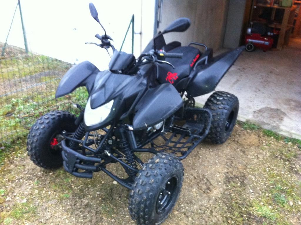

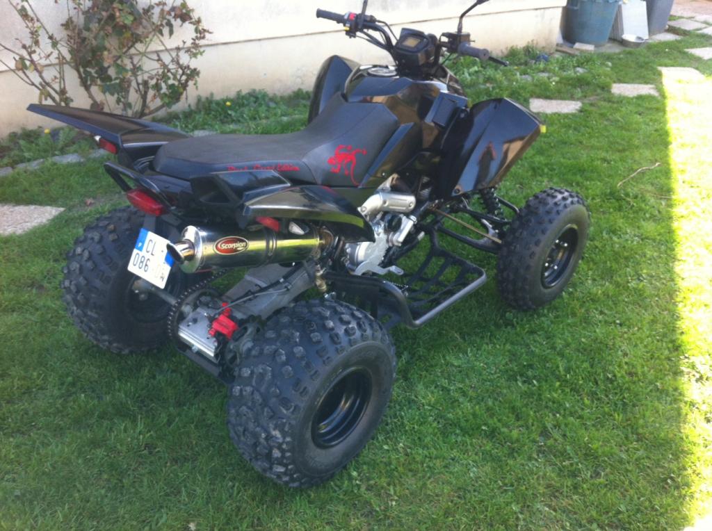

voici le quad a son arrivé en mars
ensuite remplacement du silencieux par un scorpion de 600 bandit (avec adaptation)

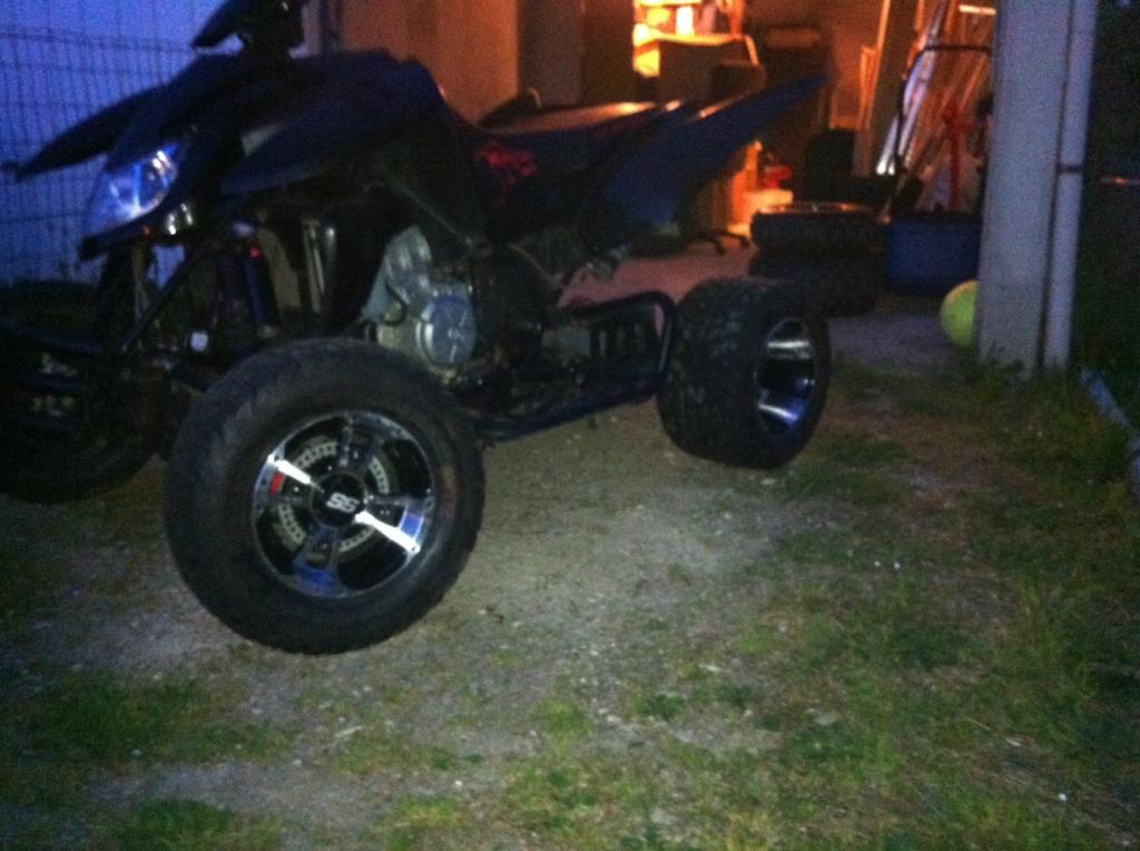

et les jantes ITP SS ( qui seront prochainement peinte en noir et rouge)
reste encore guidon, poignées, retro, protège mains, sabot, pignon, elargisseurs, chaussettes ...

oui le scorpion a un super bruit mais sans DB killer c'est beaucoup trop bruyant donc j'en est commander un nouveau et le bruit est pas mal mais j'ai pas pu tester beaucoup a cause de la pipe d'admission.
et au niveau perf. c'est mieux que d'origine car si tu te rappel bien (doggy) mon pot d'origine etait bizarre avec ces 3 tubes dedans.
