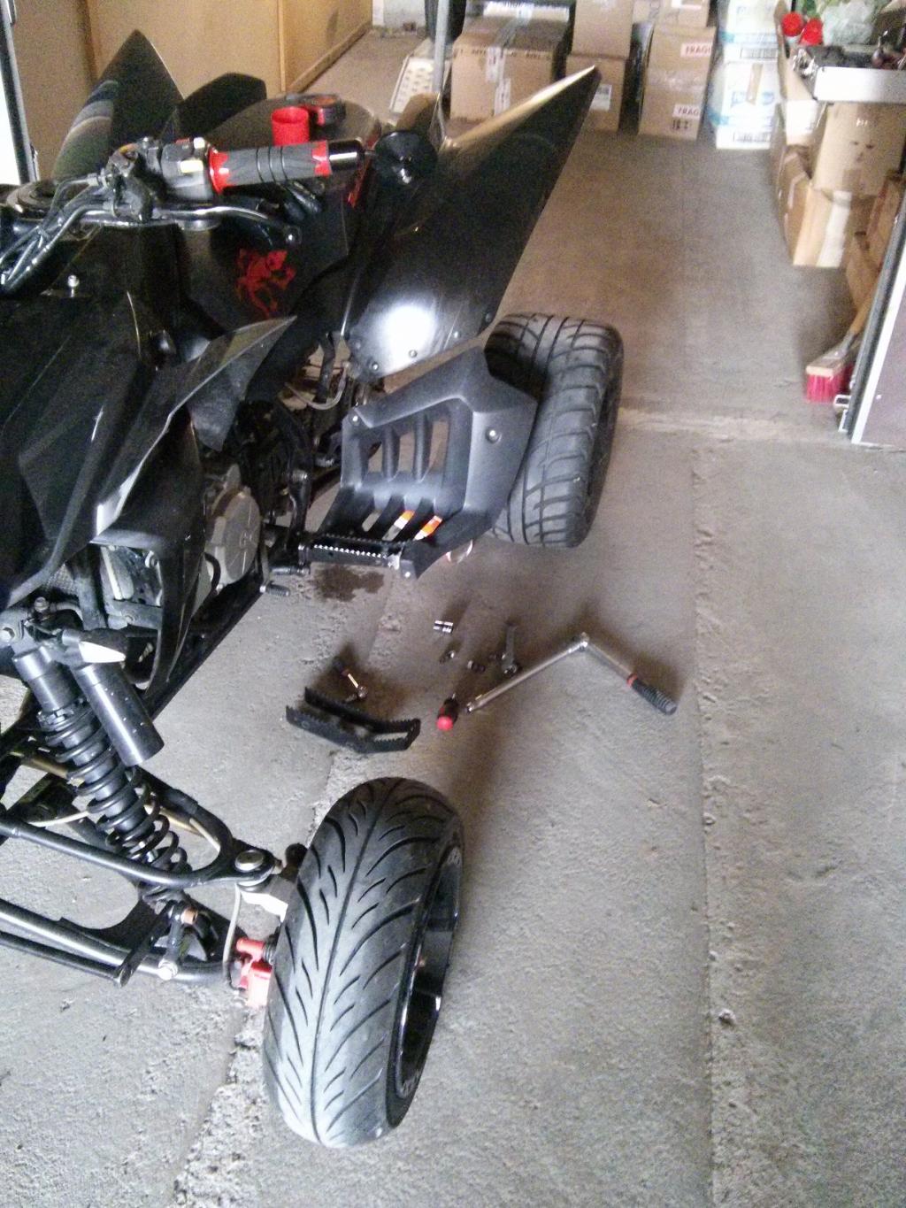

Sinon normalement ce weekend je vais pouvoir remonter la nouvelle batterie et faire un essai et vu que je suis bloquer a l'appart 1 semaine a faire la nounou, je pense que je vais concevoir un petit support pour les capteurs de rapport.
J'ai regardé vite fait chez moi sur le Raptor car je vais aussi devoir me faire un support maison pour les capteurs. Le truc chiant sur le sélecteur d'origine du Raptor c'est qu'elle est vraiment en biais par rapport au moteur. Un sélecteur bien parallèle  au moteur aurait été plus facile pour bien positionner l'aimant face aux capteurs dans mon cas

ce matin j'etait motiver a bosser sur le quad mais avec le manque de place, pas d'elec ... ca freine vite donc j'ai pris les cotes pour le support des capteur d'indicateur, monter 1 protege talon pour voir la decoupe a faire, et coller un autocollant.

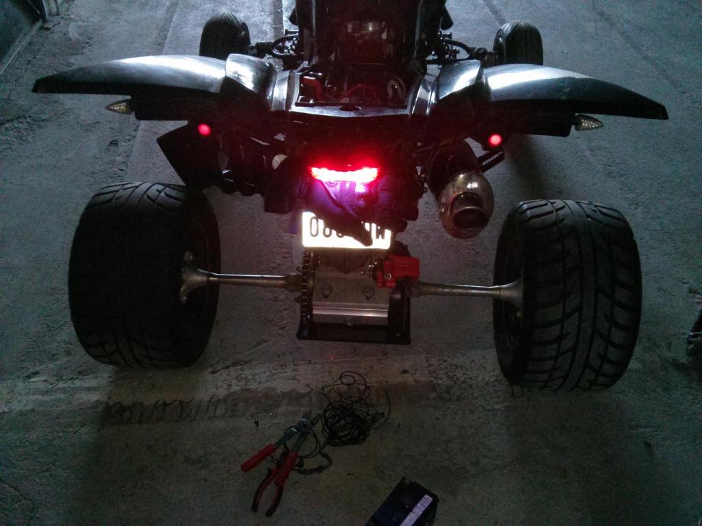

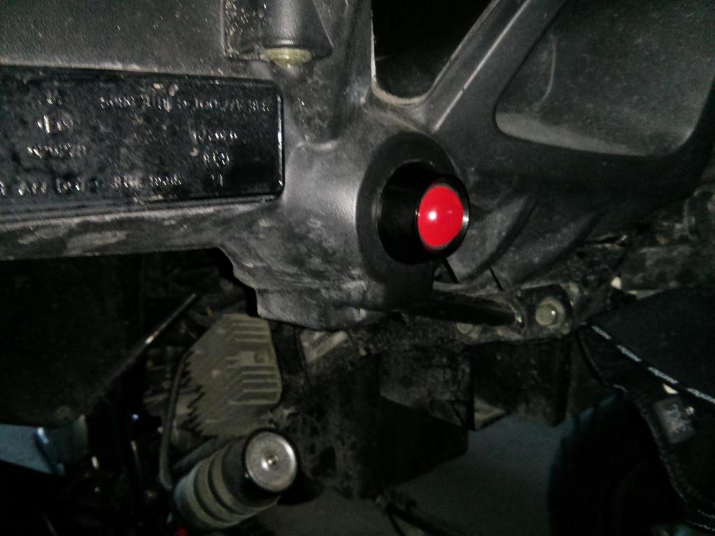

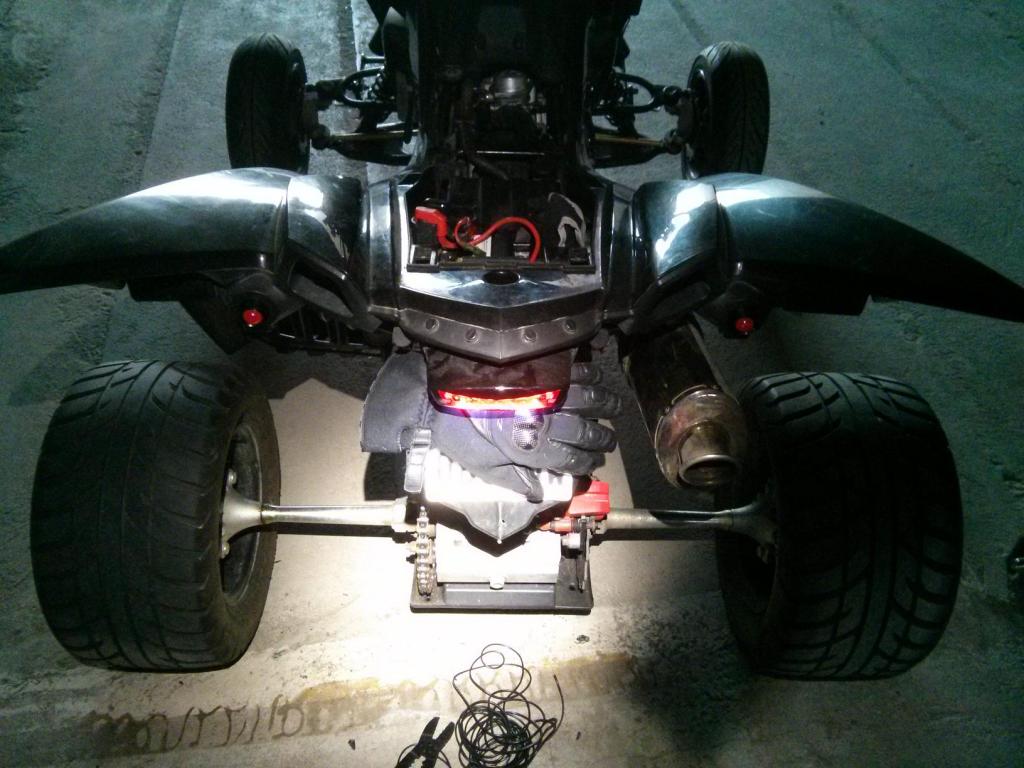

bon voila la petite modif. de l'aprem :
2 diode rouge branché sue les STOP !!!
et il y a aussi le silencieux qui vas passer en full black vu qu'il me reste de la bombe haute temperature

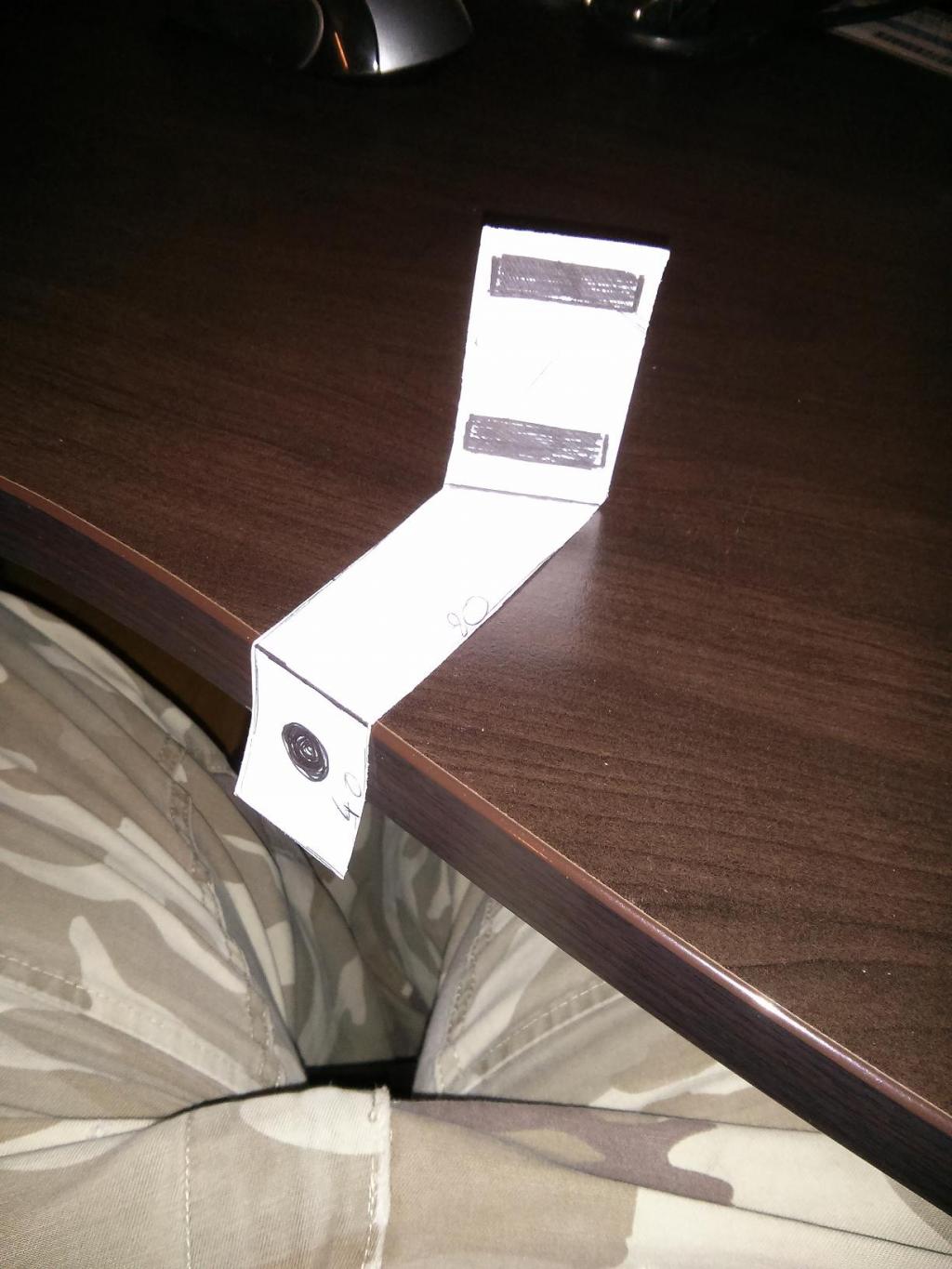

j'ai fait un proto papier de la pate de support des capteur d'indicateur, elle seras fixer sur la premiere vis du cale pied et prendras le meme angle que le selecteur pour etre bien paralelle.
MessagePosté le: Dim 8 Déc - 18:56 (2013)    Sujet du message: [TRITON 450] full black Projet street by Aceton Répondre en citant
  pi2  oui faut prendre son temps et faire un truc bien et propre !! c'est pour ca que je me suis pas encore trop pencher la dessus , j'en ai fait une a la va vite pour voir si c'est precis , et verdict tres precis !! perso j'ai fait le test avant de rouler aussi en essayant la meilleur distance entre les 2 capteur et aussi a la distance par rapport a l'aiment !! verdict l'aiment doit presque raser les capteur! les capteur sont espacer de 2.5 cm et ca marche super !!
