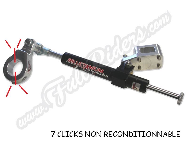

@doggy pour l'amortisseur de direction il faut choisir quel modèle de quad pour se rapprocher au mieux du triton 450 ?
MessagePosté le: Sam 8 Juin - 23:31 (2013)    Sujet du message: [TRITON 450] full black Projet street by Aceton Répondre en citant
 400 ltz

MessagePosté le: Sam 8 Juin - 23:42 (2013)    Sujet du message: [TRITON 450] full black Projet street by Aceton Répondre en citant

@doggy : entre l'amortisseur de direction d'un ltz 400 et un kfx 450 y a une différence ?

 Non pas de dif ! pi2
MessagePosté le: Dim 9 Juin - 22:09 (2013)    Sujet du message: [TRITON 450] full black Projet street by Aceton Répondre en citant
 Juste ca a faire , reduire un peu pour que ca serre bien la barre de direction !
MessagePosté le: Dim 9 Juin - 22:12 (2013)    Sujet du message: [TRITON 450] full black Projet street by Aceton Répondre en citant
 Les amorto de direction sont tous les meme , juste peut etre le diametre de la fixation qui change ou alors 7 click ou 13 clicks ! apres c'est les prix tu va payer le meme 100 roro de moin ailleur ! pi2

La le kfx450 rouge en 7 clic je le touche a 108€ livrer
