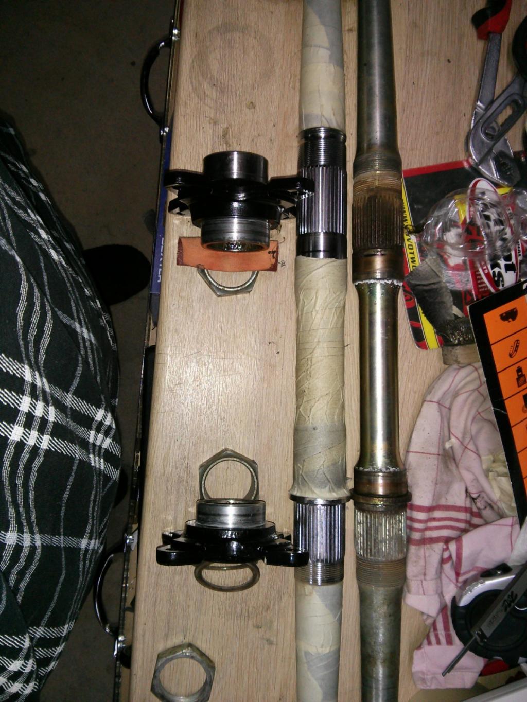

c'est peut être seulement les bavure qui m'empêche de les rentrer facilement
Le montage est bien différent des megaspeed aparament
1- je vais devoir retirer davantage de dentelure
2- coté couronne je vais devoir mettre l'entretoise de 15mm comme prévu et mettre aussi celle de 10mm qui devait être de l'autre coté.
3- coté porte disque je n'ai besoin de mettre que les 2 rondelles d'origine pour bien serrer normalement.

voilà a quoi ressemble le porte couronne de LTZ:
Ce que je comprend pas entre le megaspeed et mon axe a moi c'est qu'au niveau porte disque ils sont pareil et au niveau de la couronne il y a une grande différence ... Ça doit être difficile a monter sur ltz aussi pourtant Djé a réussi sans problème

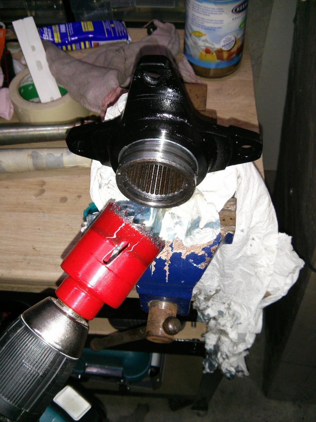

 N°1 : Utiliser une scie cloche de 40mm pour supprimer de la dentelure sur le porte couronne.
 idée retenu

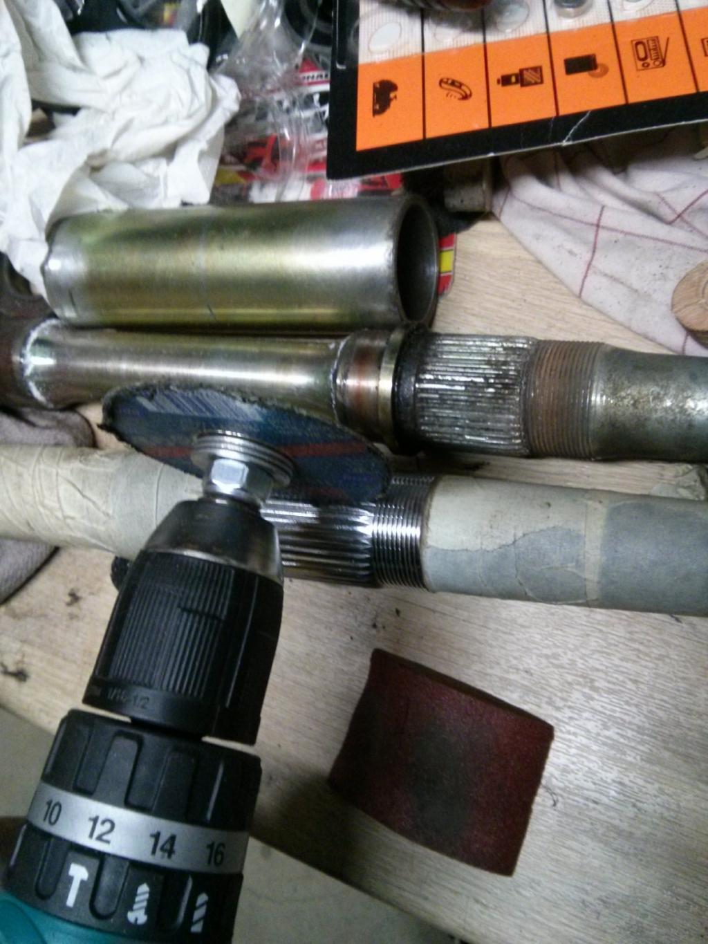

 N° 2 : petit coup de bombe noir sur la dentelure de l'arbre pour voir ce qui gêne pour que ça rentre librement. Verdict les inter-dentelure pas assez large donc un petit coup de disque a meuler et ça rentre bien mieux.
 idée retenu aussi
