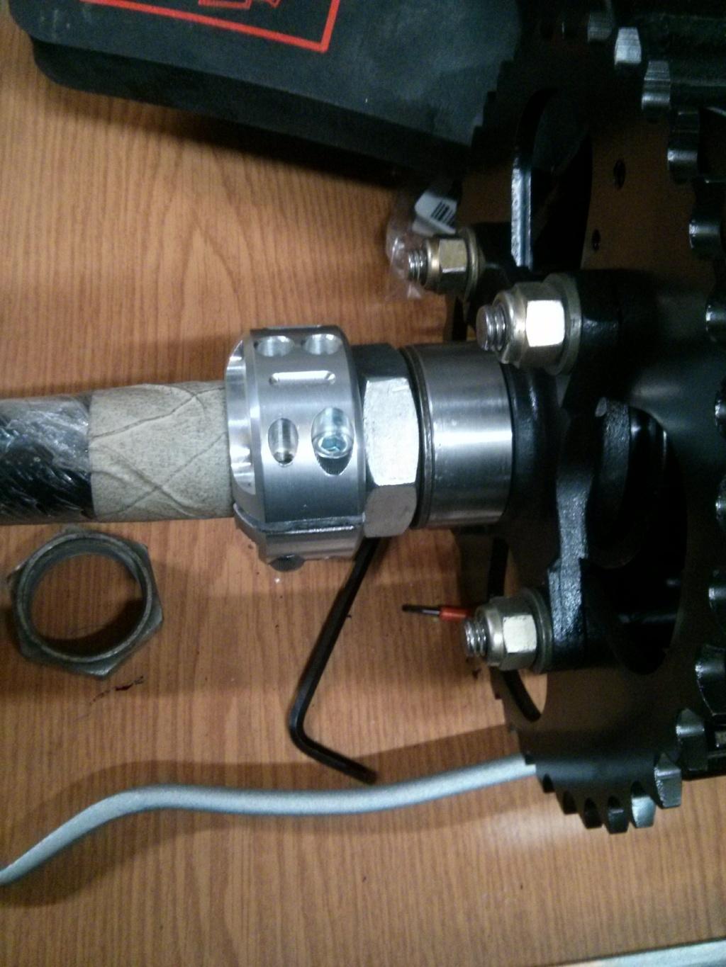

 A JAZ ... Colis reçu et essai en image :
Encore quelque coût de peinture et la modif. Des étoiles de roues pour le centrage

MessagePosté le: Mar 22 Avr - 13:38 (2014)    Sujet du message: [TRITON 450] full black Projet street by Aceton Répondre en citant
 Nickel tous ca !! pi2

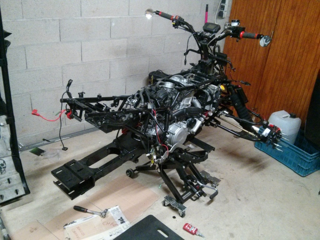

Sinon bras oscillant remis en place ... Reste a remplacer la vis basse de l'amorto .
