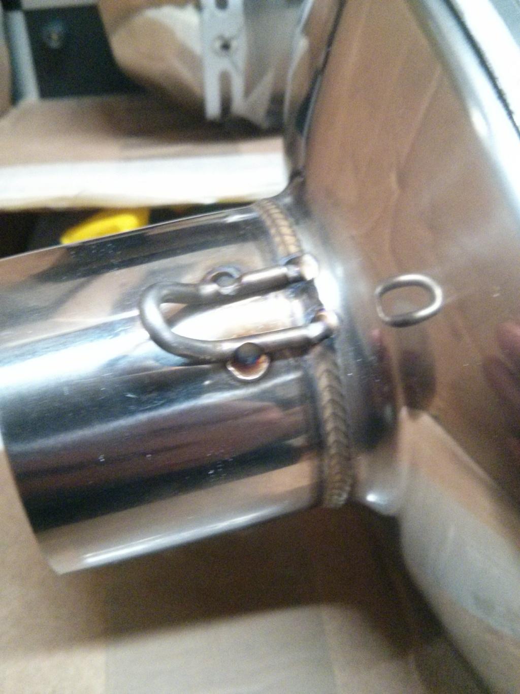

Quelqu'un sait ou je peut trouver ça ou comment ça d'appel :
MessagePosté le: Dim 27 Avr - 20:59 (2014)    Sujet du message: [TRITON 450] full black Projet street by Aceton Répondre en citant
 Quoi les fixation ressort ?
MessagePosté le: Dim 27 Avr - 21:14 (2014)    Sujet du message: [TRITON 450] full black Projet street by Aceton Répondre en citant
 Oui mon steph
MessagePosté le: Dim 27 Avr - 21:47 (2014)    Sujet du message: [TRITON 450] full black Projet street by Aceton Répondre en citant
 Perso tu va chez le quincailler du coin , il on des tige acier ou inox ex ... de plusieurs diametre 2mm ou plus et tu te lesfait toi meme !!
MessagePosté le: Dim 27 Avr - 21:53 (2014)    Sujet du message: [TRITON 450] full black Projet street by Aceton Répondre en citant
 C'est ce que je vais faire car je ne trouve pas ... Je pensait que ça se serait vendu sur le net mais aparament nan

si tu a un Weldom près de chez toi il vende au rayon ficelle, cable, chaine, des accessoires inox pour les câbles etc... tu doit trouver de quoi faire tes crochets en les modifiant un peut
MessagePosté le: Lun 28 Avr - 11:49 (2014)    Sujet du message: [TRITON 450] full black Projet street by Aceton Répondre en citant
Salut,
Cool ça prend forme doucement mes sûrement.
Pour ton problème de fixation ressort, prend de la chaîne inox.
Tu te prendra moins la tête que de cintrer une tige droite.
Un petit lien vite fait.
http://www.achats-industriels.com/chaine-inox-din-763/2050-diametre-4-mm-ch…
