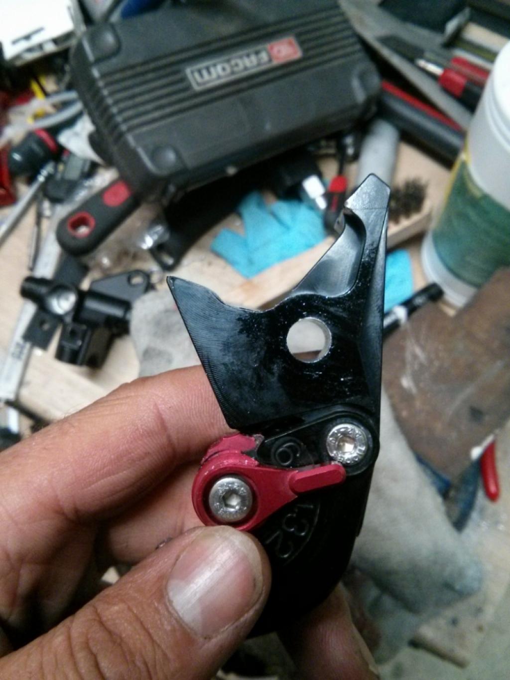

bon impossible de purger l'avant du tetard car le liquide de remonte pas dans le bocal la pression s'arrete a la vis banjo de la poignee.
d'apres vous comment je peut verifier le fonctionnement de ma poignee de frein
MessagePosté le: Mar 27 Mai - 20:21 (2014)    Sujet du message: [TRITON 450] full black Projet street by Aceton Répondre en citant
j'ai trouver le souci , le levier en position repos actionnait deja la pompe  donc je l'ai reduit et ca va bien mieux je vous montre ca en photo plus tard.

MessagePosté le: Mar 27 Mai - 20:53 (2014)    Sujet du message: [TRITON 450] full black Projet street by Aceton Répondre en citant
Voici la modification du talon du levier de frein
Avant
Après

MessagePosté le: Mer 28 Mai - 12:36 (2014)    Sujet du message: [TRITON 450] full black Projet street by Aceton Répondre en citant
J'ai fait exactement la même chose
