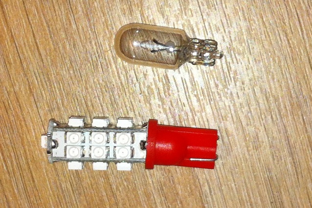

petite ampoule 26 LED rouge recu se matin, ca claque bien en rouge
MessagePosté le: Jeu 20 Juin - 16:08 (2013)    Sujet du message: [TRITON 450] full black Projet street by Aceton Répondre en citant
 Oui elle eclaire bien celle la , j'ai les meme !!! pi2
MessagePosté le: Jeu 20 Juin - 17:30 (2013)    Sujet du message: [TRITON 450] full black Projet street by Aceton Répondre en citant
Tu as jamais eu de souci avec ( LED eteintes ) ?
MessagePosté le: Jeu 20 Juin - 17:38 (2013)    Sujet du message: [TRITON 450] full black Projet street by Aceton Répondre en citant
pas de soucis avec ce la thony en ce qui me concerne.
MessagePosté le: Jeu 20 Juin - 18:04 (2013)    Sujet du message: [TRITON 450] full black Projet street by Aceton Répondre en citant
 Si sur un coté il me manque quelque led et l'autre une ou deux !

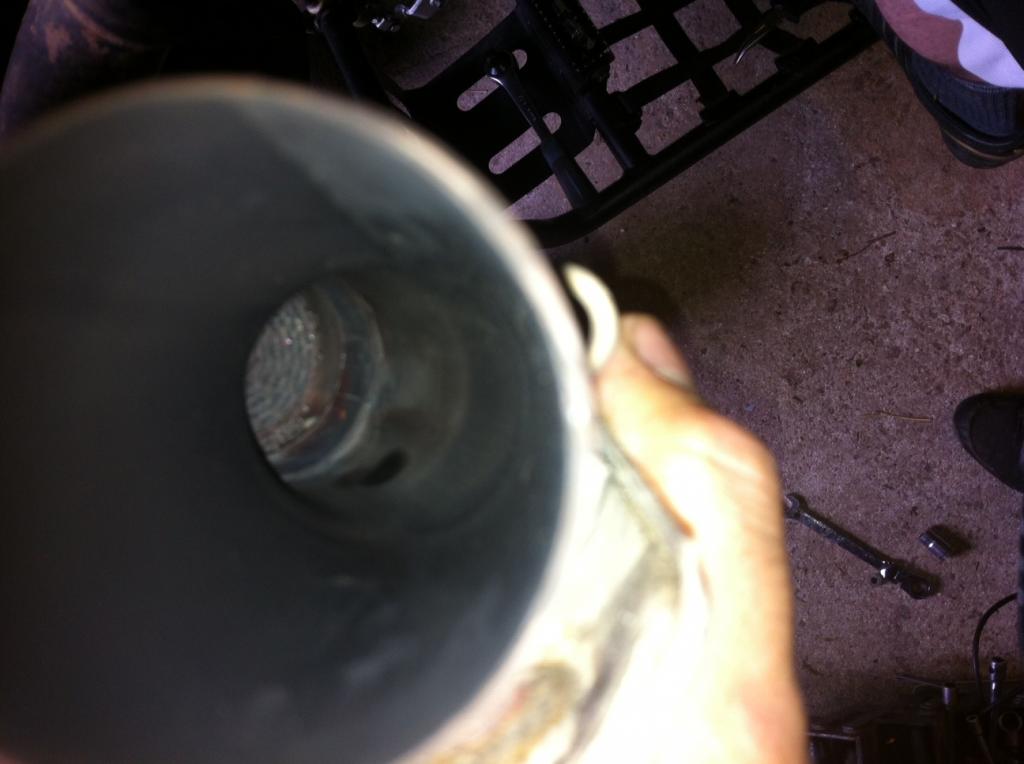

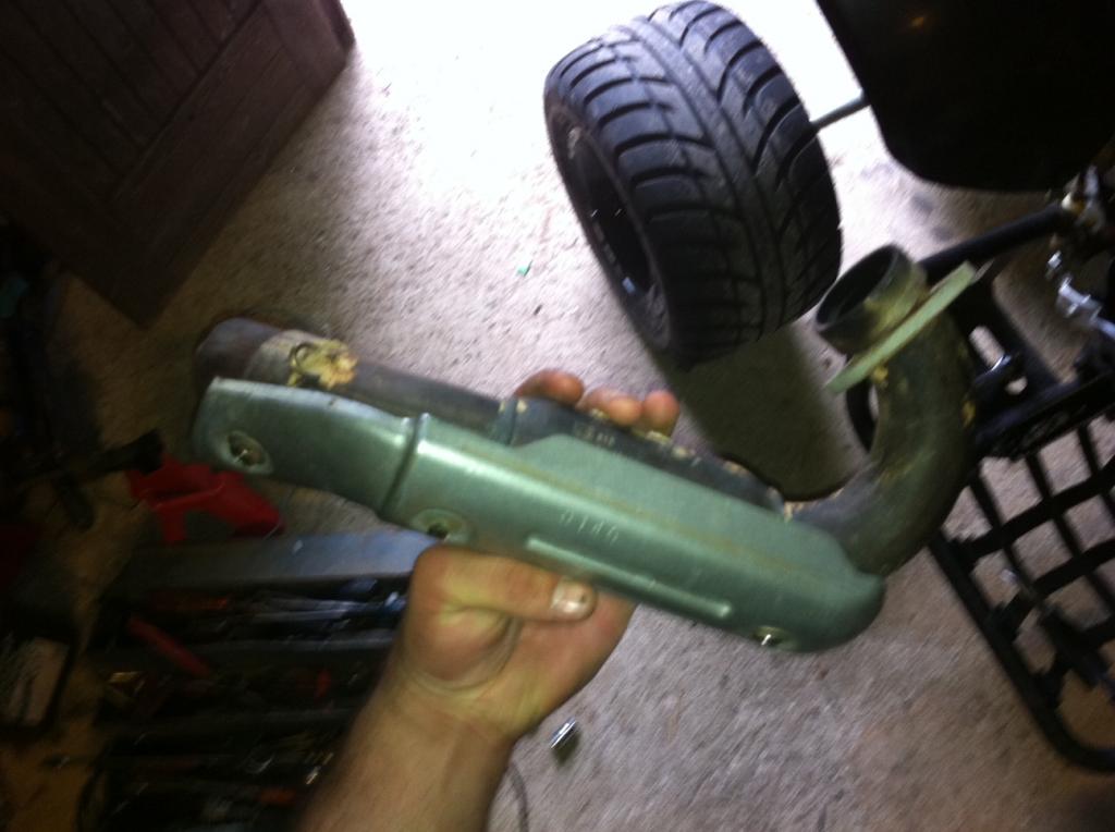

help  est ce que quelqu'un a deja vider se type de collecteur d'echappement de TRITON 450 car je ne vois pas comment sortir se nid d'abeille .
MessagePosté le: Ven 21 Juin - 12:38 (2013)    Sujet du message: [TRITON 450] full black Projet street by Aceton Répondre en citant
salut thony, pourquoi tu veut bidouiller a cet endroit, j'ai la meme chose que toi niveau collecteur et je ne pense pas que cela t'apporte plus .
MessagePosté le: Ven 21 Juin - 12:40 (2013)    Sujet du message: [TRITON 450] full black Projet street by Aceton Répondre en citant
Bah c'est pour liberer un peu plus les gaz et ca permet que le collecteur chauffe moin.

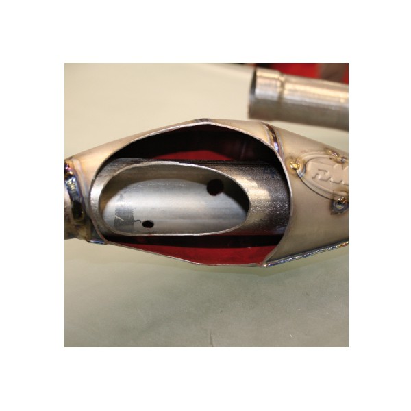

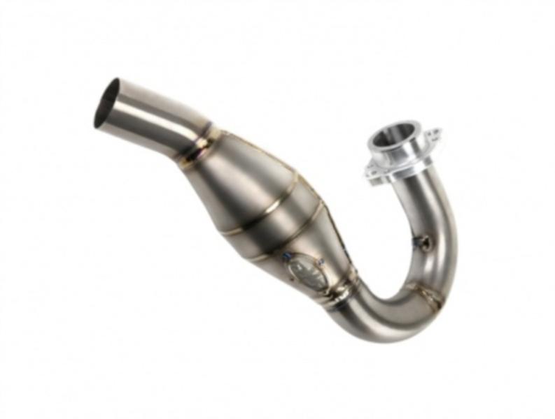

 Tu peut le virer le nid , mais il faut le couper et le resouder ! apres pas vraiment utile comme pat te la dit ! vaut mieux une bonne ligne full inox ! ou alors mettre un collecteur megabomb !
Comme ca !
Vu interieur vide !
