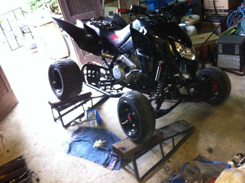

bon j'ai regarder vite fait l'embrayage en demontant seulement le cache et ca a l'air neuf la dedans pas de limaille ...
mais mon père qui est mecano auto a la base, m'as dit que ma garde embrayage etait trop tendu donc je vais tout d'abord essayer maintenant qu'elle est un peu mieux reglée.
Si le probleme continu je ferais une bonne vidange et ensuite si cela continu je deposerais l'embrayage.

Bon verdict apres essai se matin, le probleme n'as pas changé !!!
MessagePosté le: Dim 23 Juin - 11:36 (2013)    Sujet du message: [TRITON 450] full black Projet street by Aceton Répondre en citant
Si c'est pas ton câble d'embrayage, ni ton embrayage, je ne vois pas d'où ça peut venir !!!
MessagePosté le: Dim 23 Juin - 11:42 (2013)    Sujet du message: [TRITON 450] full black Projet street by Aceton Répondre en citant
Bah j'ai pas demonter mon embrayage j'ai seulement enlever le cache et regarder vite fait, je vais faire une bonne vidange et reessayer . Ensuite je deposerais les disque d'embrayage.
MessagePosté le: Dim 23 Juin - 19:35 (2013)    Sujet du message: [TRITON 450] full black Projet street by Aceton Répondre en citant
quand tu touhe pas a la poigner il faut que ton cable et un petit jeu avant de se tendre , sinon possible que tes disque d'embrayage se soit usée prématurément vue que le cable étais trops tendu
MessagePosté le: Dim 23 Juin - 22:10 (2013)    Sujet du message: [TRITON 450] full black Projet street by Aceton Répondre en citant
 Oui il faut 3mm de jeux sur le levier d'embrayage !
