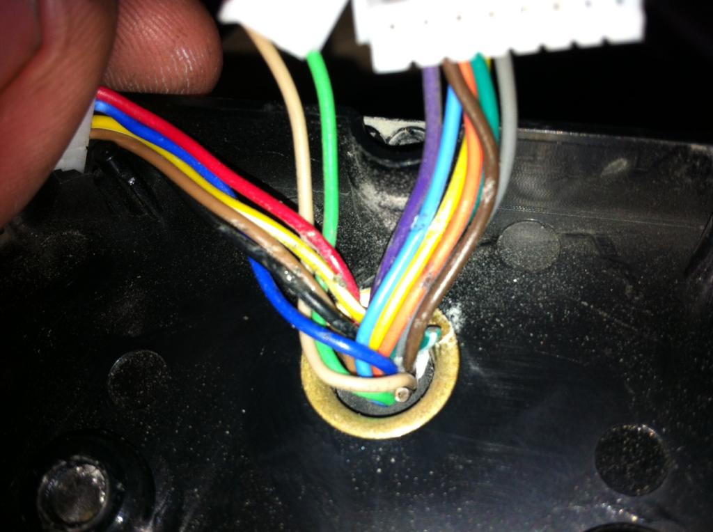

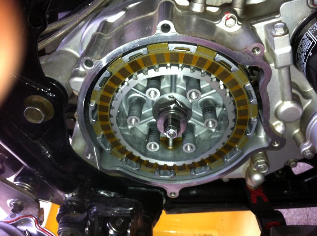

bon verdict apres une petite sortie ce matin et essai de l'embrayage ( en démarrage en laissant descendre en 2 eme le quad démarre bien ) donc il faut que je vérifie le voile des disques ...

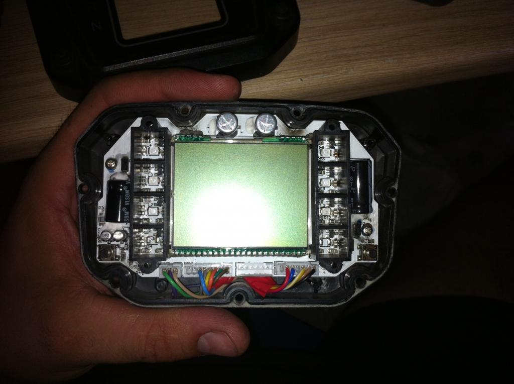

et j'ai eu encore le compteur qui c'est couper, donc démontage vérification du câblage et la trop bizarre contact coupé et clé retirer en trifouillant le câble le compteur s'allume.
donc décalage et démontage du compteur et surprise après l'avoir ouvert :
en faite les deux vis de fixation du circuit imprimer étaient dévisser le circuit avait commencé a couper les cables et faire des courts circuits de temps en temps
maintenant tout vas mieux

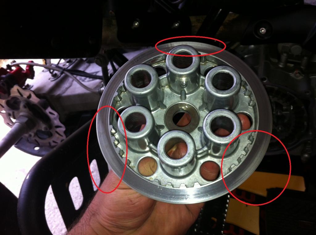

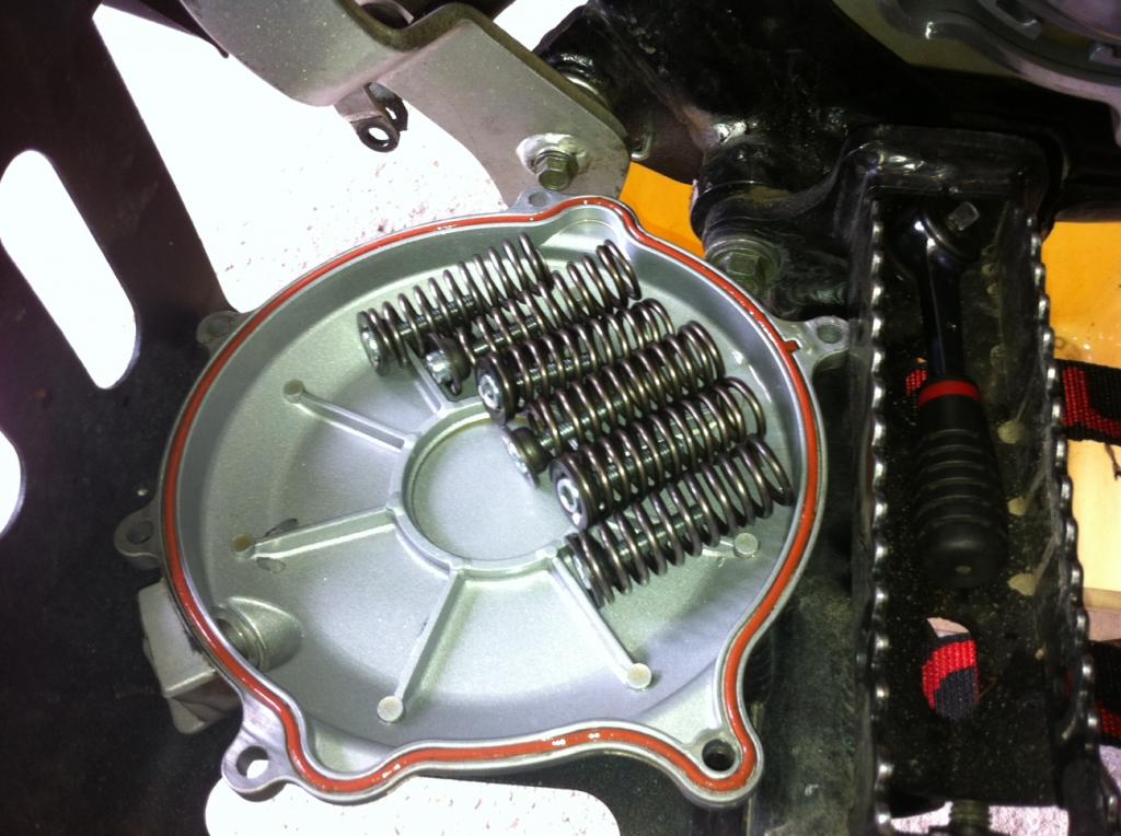

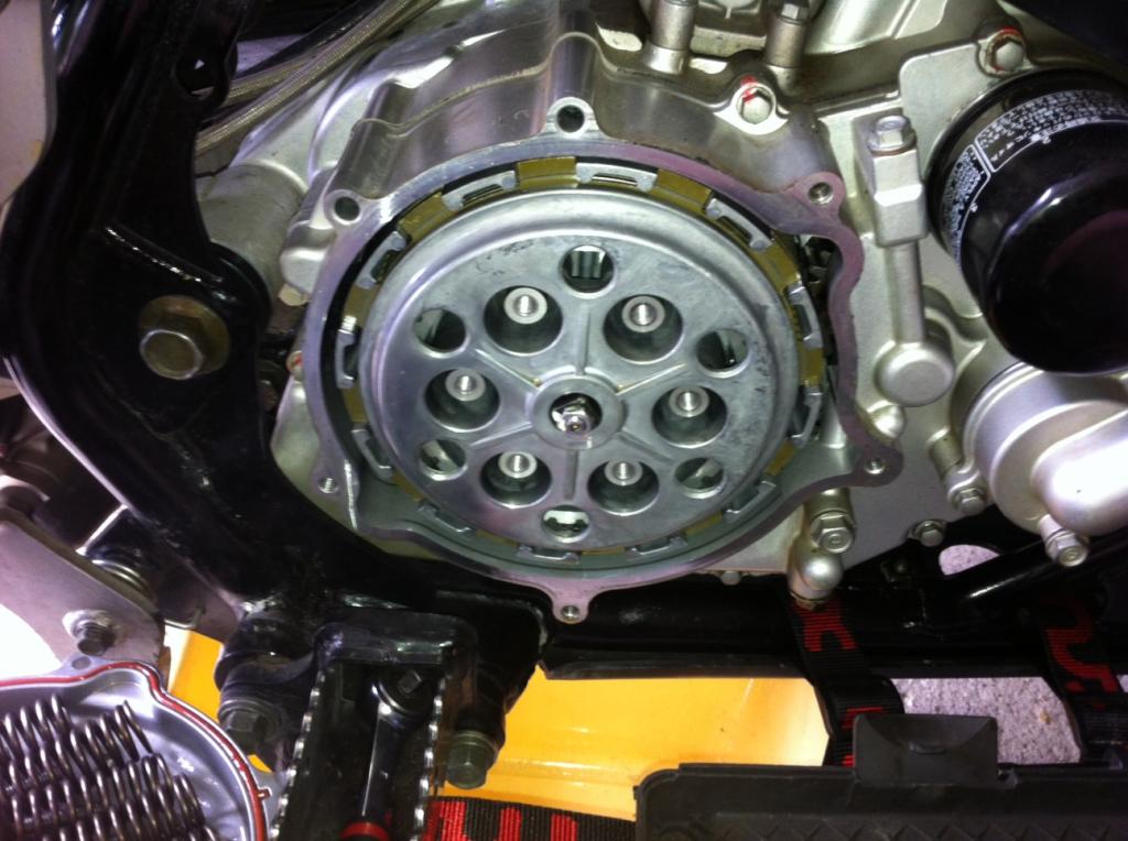

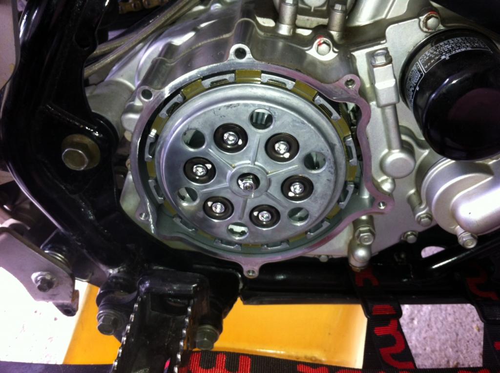

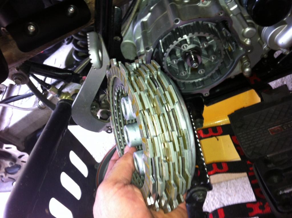

bon demontage de l'embrayage, pour tout d'abord identifier le modele exact et voir si anomalie il y a.
donc au final l'embrayage du TRITON 450 ENDURO est bien sans les 2 derniere disque present sur l'eclater de certain site
sur le mien aucun disque voilés ou bleui, les disques garnis sont bon les ressorts aussi mais j'ai remarque sur la flasque que la zone de frottement n'etait pas uniforme donc est ce que j'ai 3 ressorts qui appui moin que d'autre ... je ne sait pas.
manque plus cas re-tester mais j'ai pas eu assez le temps de le faire aujourd'hui

 Pour le compteur , les cable tu leurs a mis de la gaine thermo autour ? donc pour l'embrayage tu n'a rien vu d'anormal ???
MessagePosté le: Sam 27 Juil - 22:48 (2013)    Sujet du message: [TRITON 450] full black Projet street by Aceton Répondre en citant
Pour le compteur j'ai isoler avec du chatertone pour le moment en attendant de trouver mieux ..
Oui l'embrayage rien d'anormale pour moi , mis a part le frottement qui n'est pas uniforme sur la flasque ... Mais je pense que les embrayage de triton n'aime pas le poid ... Quand quelqu'un d'environ 80kg prend mon quad y a pas de souci et moi je suis un gaillard de 1m90 et + de 130kg donc a mon avis le pb vien de la ....
Donc fini de  aa pour maigrir un peut  dd4  ca coute moin chere que de remplacer un embrayage qui pourrais faire la même choses.
Il faut aussi que je re démonte le compteur car j'ai les RPM qui font n'importe quoi, c'a m'indique que le moteur tourne a 16000trs/min alors que je suis a 40km/h et que le moteur ne geule pas ou alors quand j'accelere les trs/min monte puis diminue tout seul .... Bizarre!!!
