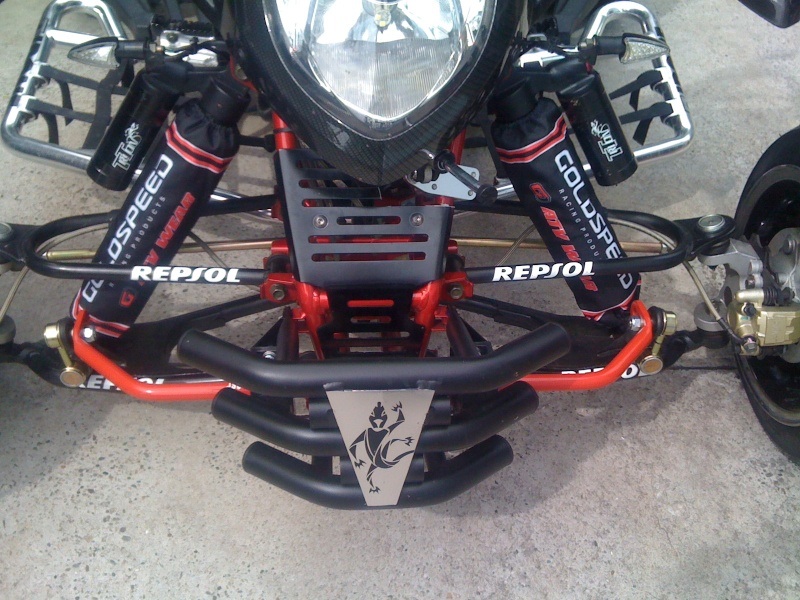

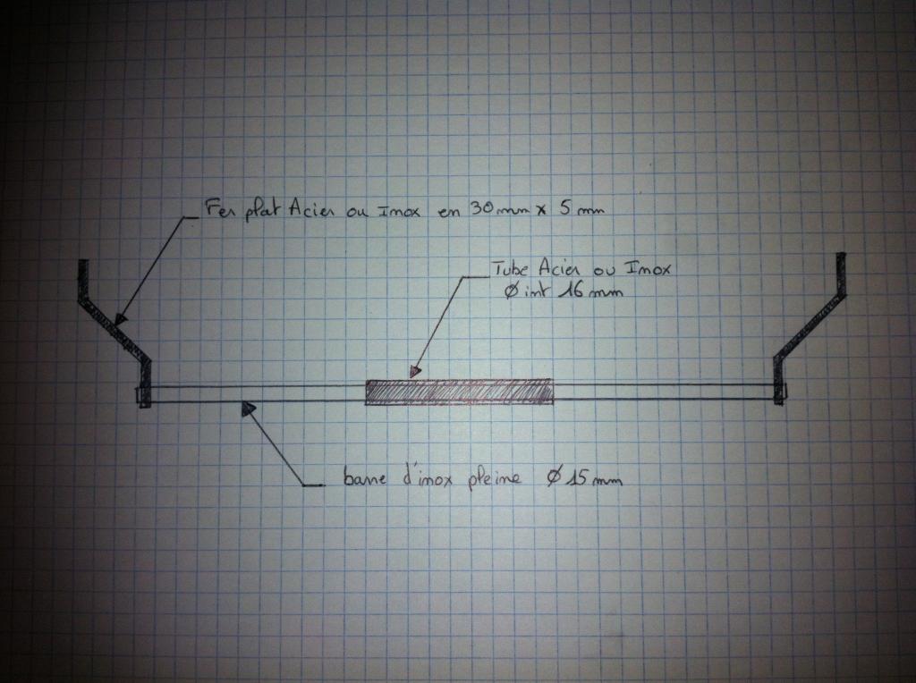

Bon voila a quoi pourrais ressembler la barre stab version discrète :
Ce qui ressemblerait plus a celle ci :
Mais il faut encore trouver les petits tirant pour allez au bout de celle ci.
MessagePosté le: Sam 24 Aoû - 11:21 (2013)    Sujet du message: [TRITON 450] full black Projet street by Aceton Répondre en citant
Wouah elle date cette foto . Pourquoi tu fait pas plus simple,avec un tube plein en acier cintrer comme sur le mien ?pour les tirant ca existe les meme ,deja vu sur le net.
MessagePosté le: Sam 24 Aoû - 11:25 (2013)    Sujet du message: [TRITON 450] full black Projet street by Aceton Répondre en citant
Si tu veut je pourai te donner l'angle exact pour le cintrage de chaque coter . Jte prendrai ca en meme temps que les foto de la fixation .
