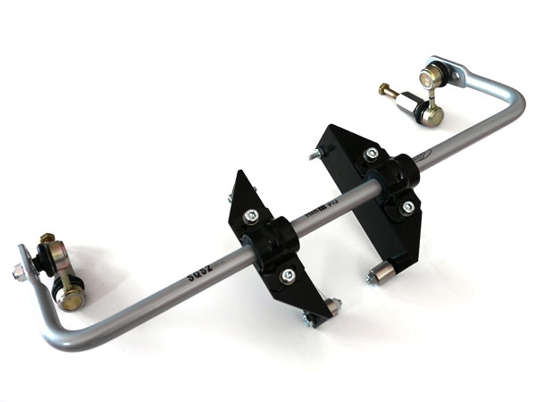

Si tu veut je pourai te donner l'angle exact pour le cintrage de chaque coter . Jte prendrai ca en meme temps que les foto de la fixation .

je voulait le faire a partir de la barre d'inox car j'en ai 6 de 1m prete pour ca, sinon je doit tout racheter pour faire les barre stab.
MessagePosté le: Sam 24 Aoû - 14:25 (2013)    Sujet du message: [TRITON 450] full black Projet street by Aceton Répondre en citant
mais vu le prix d'une barre de 2m en acier de diam. 16 mm y a moyen de le faire avec et plus facilement.

 De pres tu vois bien la fixation sur cadre si tu veut faire pareil !! ce fixe avec le bumper !
http://www.blackforestpowersports.de/aufhaengung-querlenker/5911_hr_stabili…
MessagePosté le: Dim 25 Aoû - 16:19 (2013)    Sujet du message: [TRITON 450] full black Projet street by Aceton Répondre en citant
 Nickel je vais regarder  ca des que j'ai un peu de temps mais ca m'as l'air réalisable facilement avec une cornière en alu
MessagePosté le: Dim 25 Aoû - 16:24 (2013)    Sujet du message: [TRITON 450] full black Projet street by Aceton Répondre en citant
 Oui tout simple , avec 2 patte cintrer et du caoutchou entre !
http://www.laforgebertrand.fr/fer-forge/modele-Barre-pleine-rond-diametre-2…

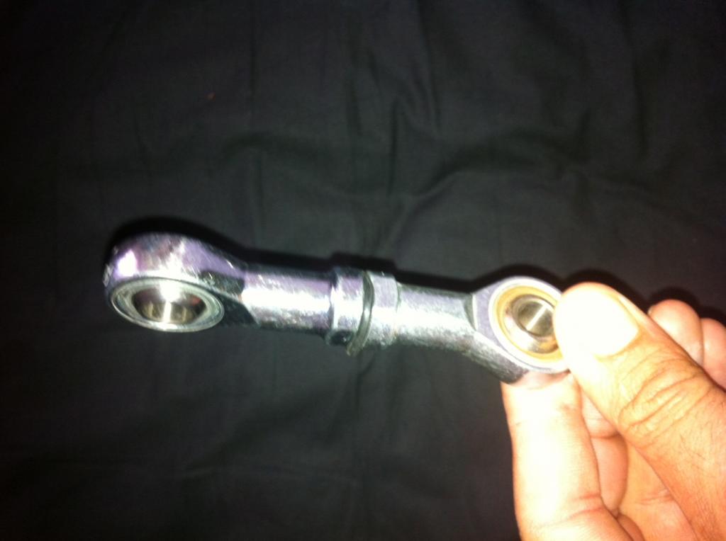

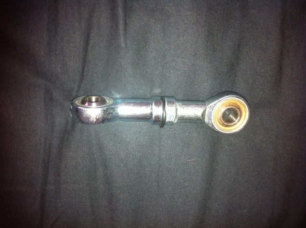

toi ta barre est pleine ?
sinon pour les biellette il me faudrais la hauteur des tiennes car moi avec ce que j'ai chez moi j'ai pu faire ceci :
hauteur 12cm et entraxe entre 2 vis 9cm
MessagePosté le: Dim 25 Aoû - 16:58 (2013)    Sujet du message: [TRITON 450] full black Projet street by Aceton Répondre en citant
 Ca me parait bon tous ca , j'ai pas encore regarder ca 18  mais demain je bosse un peut dessus donc je regarderai ca !
