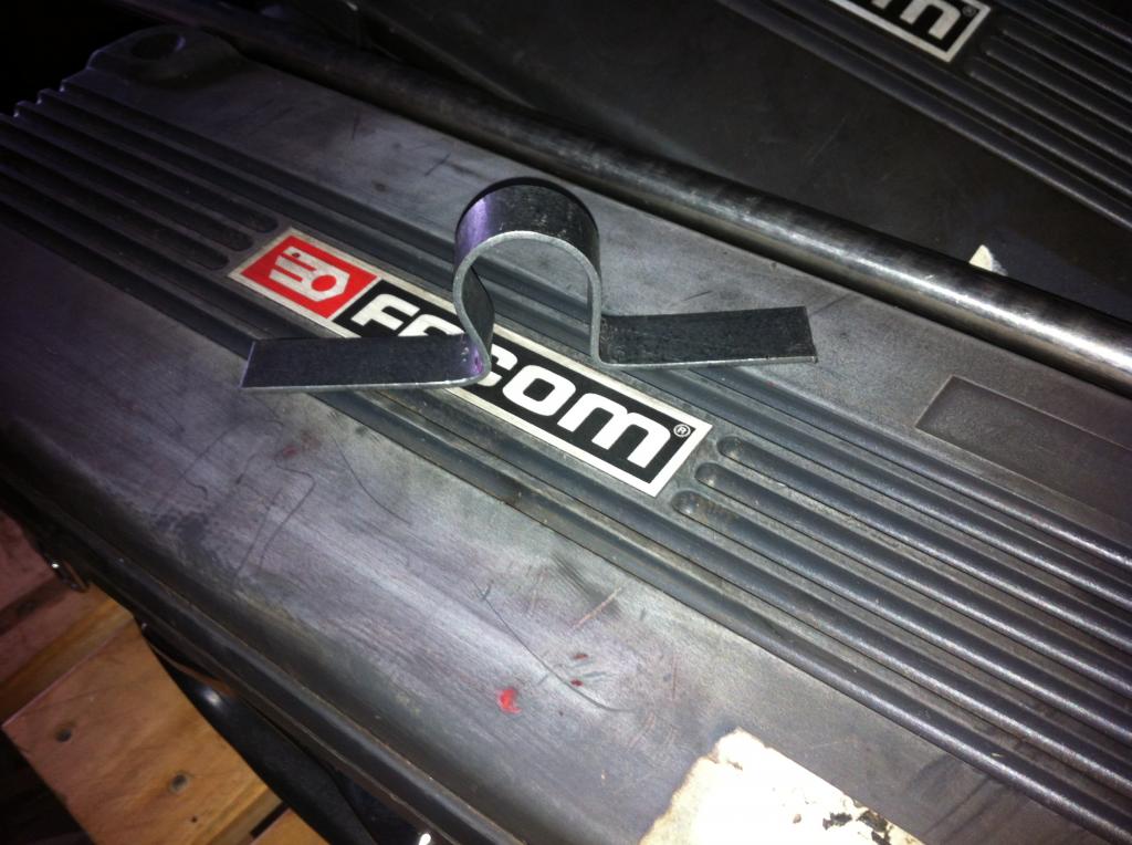

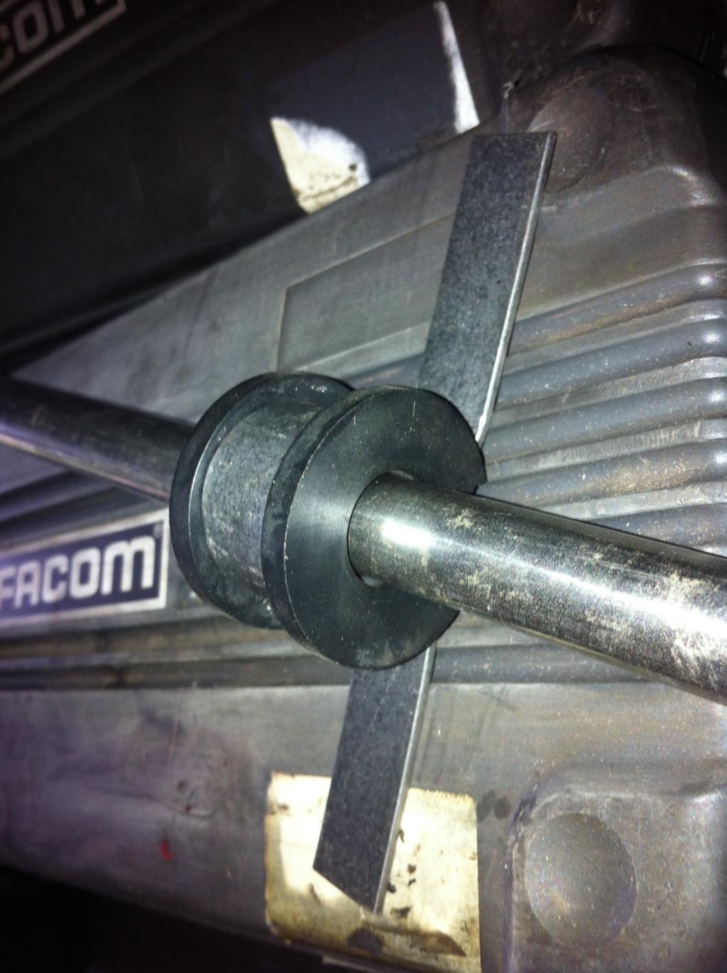

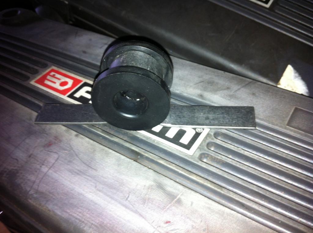

bon pour la barre stab. j'ai concu ceci :
MessagePosté le: Mar 27 Aoû - 20:11 (2013)    Sujet du message: [TRITON 450] full black Projet street by Aceton Répondre en citant
C'est un guide câble?

En quoi la barre stab et elle bénéfique?
J'accélèreeeeeeeeeeee
MessagePosté le: Mar 27 Aoû - 21:19 (2013)    Sujet du message: [TRITON 450] full black Projet street by Aceton Répondre en citant
 la barre anti roulis sert a ce que le quad reste droit en virage et vire completement a plat.
Quand tu tournes a droite assez rapidement, le quad va penché vers la gauche naturellement (inertie), la barre anti roulis va relié les triangle de gauche et de droite pour évité de les faire travaillé indépendamment, ca rigidifie tout le train avant.
Super sur piste, par contre inutilisable en tout terrain
