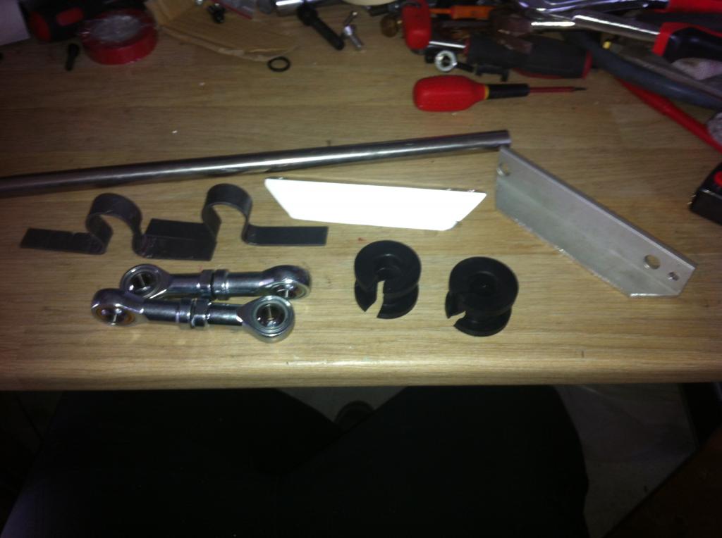

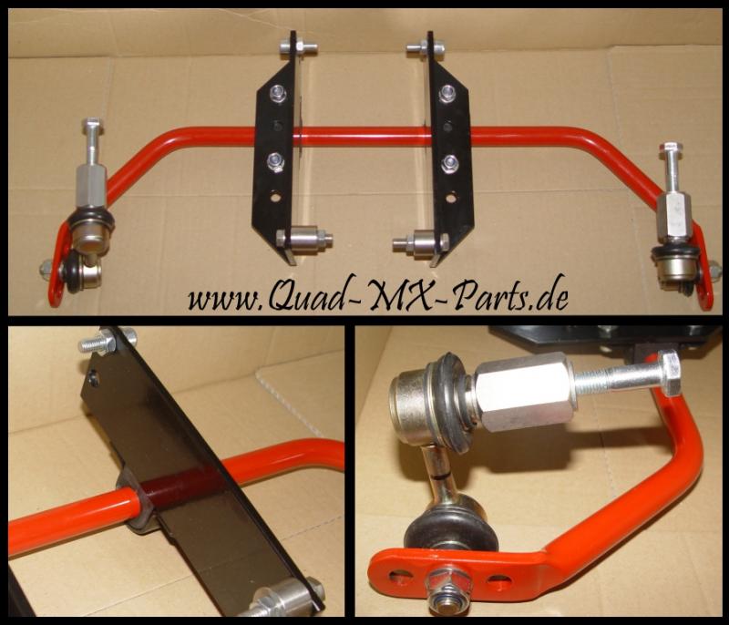

bon voici des news de la conception du "PROTOTYPE" de la barre stab.
les pieces preparées :
- 2 fixations
- 2 biellettes
- 2 colliers avec silent bloc
- barre inox a recouper

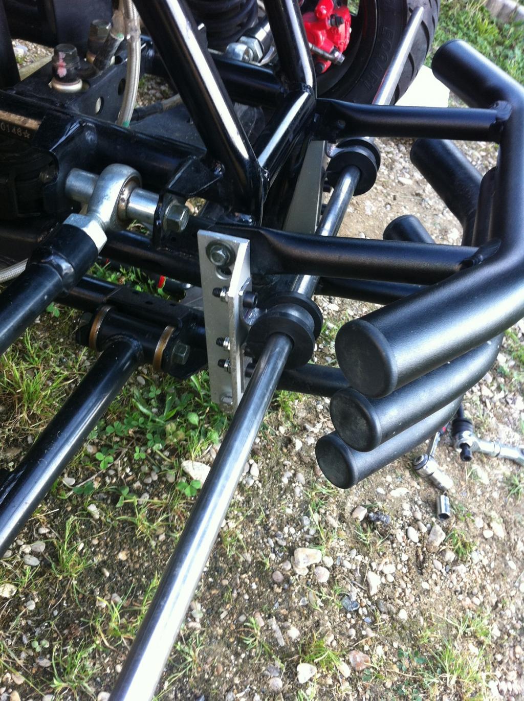

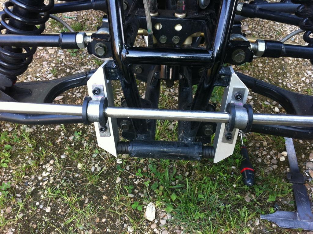

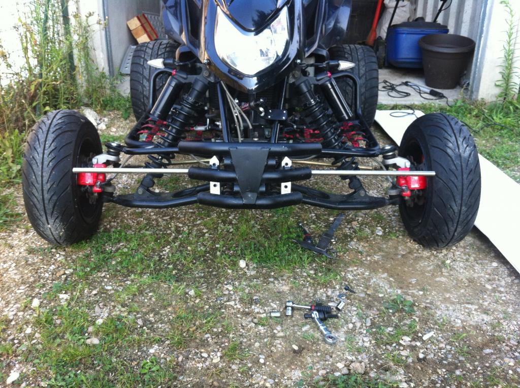

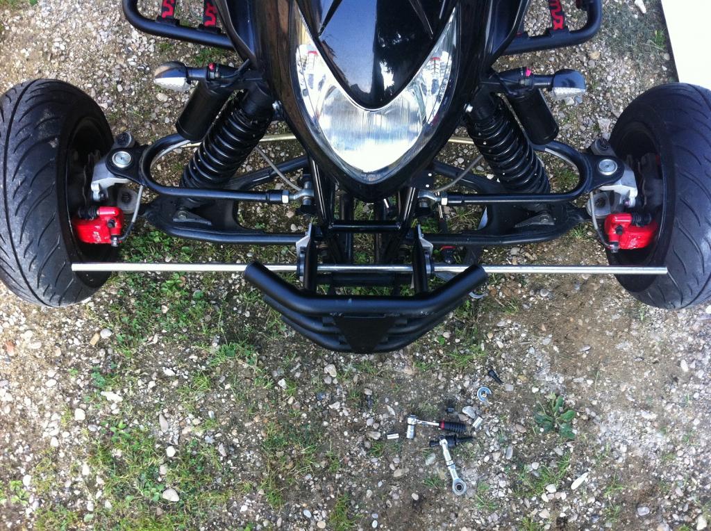

Après l'assemblage de tout cela, voici le résultat :
sans le nerf barre !!
et avec le nerf barre !!
Reste encore a améliorer les colliers et silents blocs... je vais essayer d'en trouver de voiture mais avec un diametre interieur de 15mm pas facile.

MessagePosté le: Mer 28 Aoû - 19:17 (2013)    Sujet du message: [TRITON 450] full black Projet street by Aceton Répondre en citant
Beau proto deja sava le fair

 Nickel mec, tu geres, peaufine nous ca et j'achete.......

 Bien joué !  dsl j'ai pas eu le temps de regarder pour ce que tu ma demander , jte prend toutes les cotes de tous ca demain en meme temps je lui ferais la vidange !!!
Oui il faudrait juste revoir l'epaisseur de ton collier car un peu trop fin !! pi2

merci
le collier va etre remplacer !!!
bon j'ai recu mes ressort d'embrayage renforcé de 450 yzf et il ne monte pas sur triton car diametre un peu plus petit aa2
j'ai donc recommander un jeu de ressort d'origine triton pour tester au cas ou et je continu a rechercher des renforcé adaptable.

pour les biellettes ce que j'ai deja vas bien.
mais il me faudrais de fixation de barre stab. ( collier + caoutchouc ) en 15 mm ... je suis en recherche !!!
