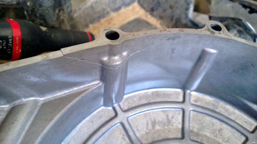

Voici  l etat du carter moteur (cote enbrayage )   :
On vois bien la fissure au niveau de la fixation.

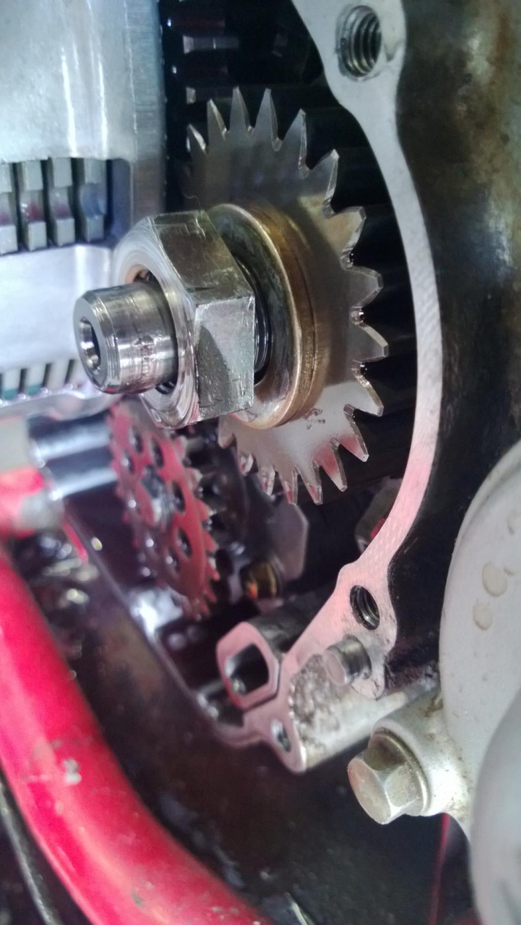

Voici maintenant la cause  :
Regarder bien  l ecrou  devisser en premier plan, c est lui qui a pousser et casser le carter

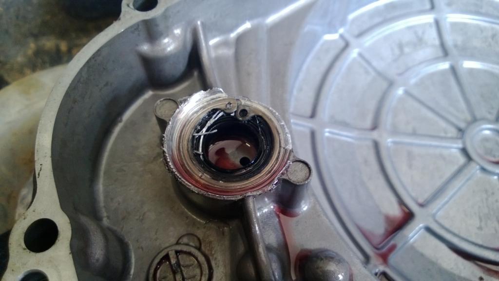

Mais il a aussi causer d autre dégât  :
Donc le carter de Fox est foutu .

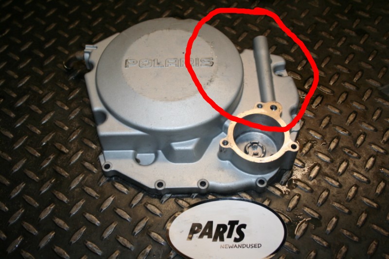

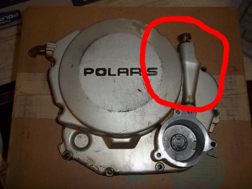

Donc voici  la photo de ce qu il faut trouver  (regarder bien la différence)  :
Sans MArche Arrière  ( c est celui la qu il faut) :
Avec marche arriere  (  moteur apres 2004)  :

J'ai vu l'annonce, ça le met a 46€ et des poussières, par contre je maitrise pas le suédois.....éventuellement la suédoise !! Mdr
Le problème avec la marche arrière, c'est que les carters moteur sont différents, et du coup les carters externes aussi, du moins celui de l'embrayage, et non seulement la forme n'est pas la même, mais les fixations ne tombent pas du tout en face....
