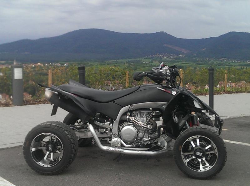

Ptite balade dominicale...
Comme la semaine dernière jme suis pris une bonne rincée , avec les pneus slick à l'avant c tjs aussi terrible..  par contre suite au contrôle du retour j'entend un grincement sur l'arbre arrière...l'impression que ça viens d'entre la jante , l'elargisseur et l'étoile de roue...une idée qq'un j'ai déjà vérifier le serrage de tout ça et rien à signaler...
MessagePosté le: Dim 4 Aoû - 13:19 (2013)    Sujet du message: [YZF 450 R] N'zo Répondre en citant
 C'est pas un bruit de roulement par hassard ? le bruit provien des etoiles ?
Roulement d'arbre
MessagePosté le: Dim 4 Aoû - 13:21 (2013)    Sujet du message: [YZF 450 R] N'zo Répondre en citant
MessagePosté le: Dim 4 Aoû - 13:31 (2013)    Sujet du message: [YZF 450 R] N'zo Répondre en citant
J'ai eu la meme chose sur le 450 triton, c'est le jeu entre l'etoile et l'arbre qui faisait un grincement, j'ai demonter l'etoile et graisser les rainures de l'arbre et remis l'etoile et plus de souci depuis.

MessagePosté le: Dim 4 Aoû - 13:49 (2013)    Sujet du message: [YZF 450 R] N'zo Répondre en citant
Jviens de vérifier j'ai vraiment l'impression que ça viens de l'étoile de roue , quand je secoue la jante j'entend aussi ce grincement...
Sinon roulement d'arbre?? Dans le bras au niveau de l'excentrique ?
Ok j'essayerai ça jverrai bien....
MessagePosté le: Dim 4 Aoû - 16:33 (2013)    Sujet du message: [YZF 450 R] N'zo Répondre en citant
oui essai car j'avais exactement les même symptomes
