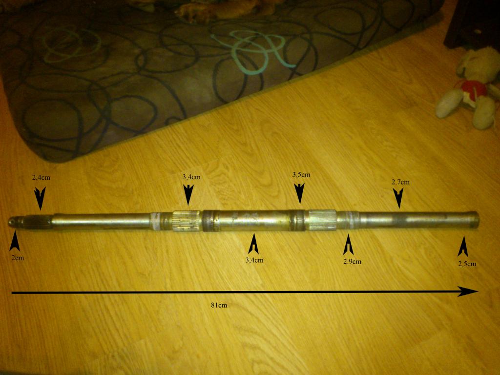

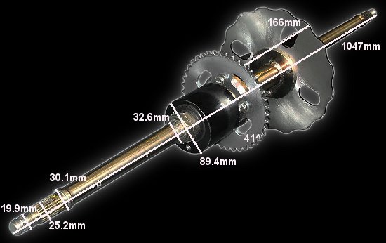

justement je n'est pas un axe ar de shineray et le bashan non plus
voici les dimensions de mon axe
photo d'un axe jinling trouver sur le net et apres meusure le mien est identique
MessagePosté le: Jeu 8 Aoû - 10:24 (2013)    Sujet du message: [jinling 250 speedslide] projet superquader Répondre en citant
tien je crois que j ais trouver ton bonheur  :  http://www.dpatrock-webcenter.com/divers/DOCS-TECHNIQUES-LOISIR/liste-piece…
Choisis ta piece  (l arbre est bien present ref  :JLA-21B-250-C-16  REAR AXLE ASSY)

mais sur le coup en ayant juste mis le train ar du st9 comme ca pour voir ca elargie considerablement le train ar
mon arbre n'est pas grand et avec les roues j'ai 102cm de largeur
avec le st9 je passe a 120 peut etre bon a prendre non?
