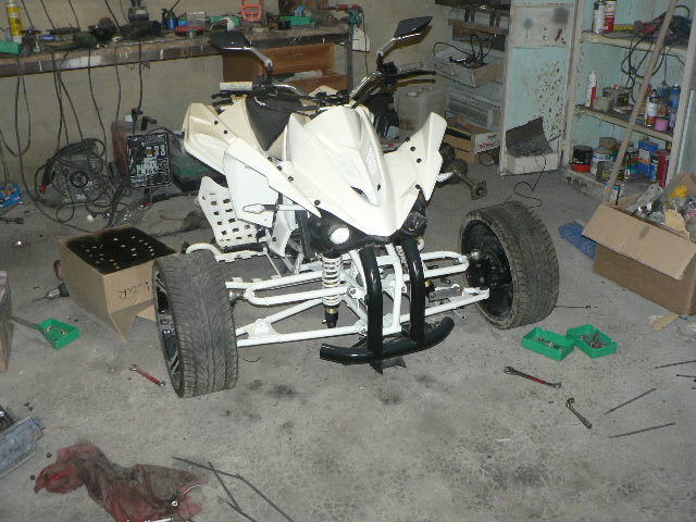

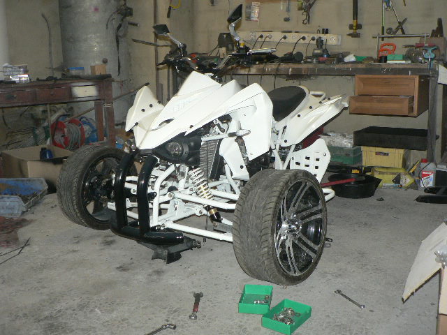

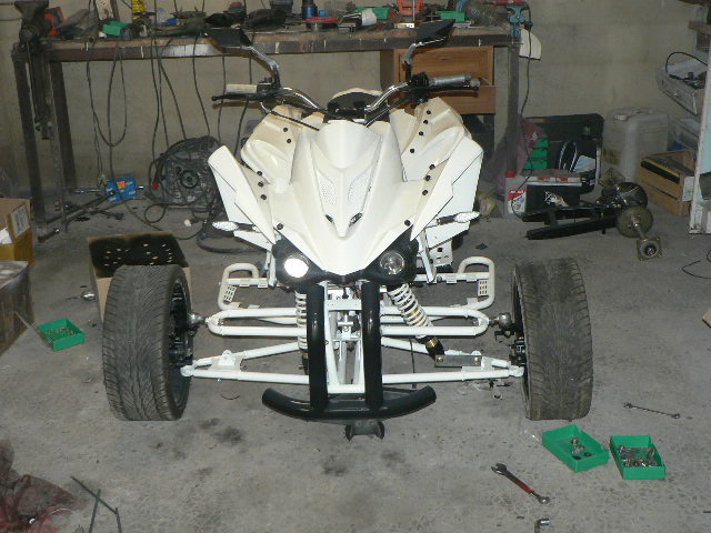

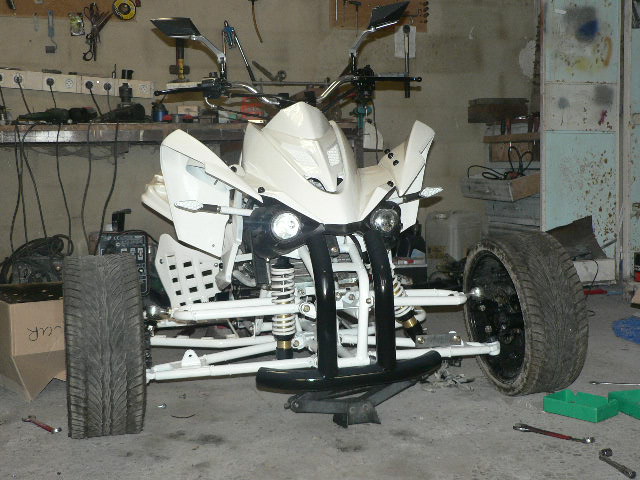

MessagePosté le: Jeu 3 Oct - 21:35 (2013)    Sujet du message: [jinling 250 speedslide] projet superquader Répondre en citant
bonjour a tous
donc je n'ai pas fini le quad pas trop le temps
je n'ai toujours pas fait le bras oscillant et repeint les jantes
mais j'ai quand meme peint les carenages et commencer le remontage
et je suis entrain de faire des pates pour les amortos (et oui forcement il sont trop court maintenant tout comme mais flexible de frein )
apres meusure je suis desormais a 132cm sur le train av  ca fait drole de le voir aussi large
quelques photos
MessagePosté le: Jeu 3 Oct - 22:05 (2013)    Sujet du message: [jinling 250 speedslide] projet superquader Répondre en citant
 Bien comme ca, c correcte 132 ! tu lui laisse les jante la ?

MessagePosté le: Jeu 3 Oct - 22:28 (2013)    Sujet du message: [jinling 250 speedslide] projet superquader Répondre en citant
oui a default de pouvoir les vendre (j'ai bien eu des personnes interesser mais a chaque foi pas le bon entraxe) je les garde
je veut repeindre la partie grise en blanc et laisser le noir
en pneu je monte des scoot en 140/60/14 a l'av et a l'ar des voitures continental sport contact en 195/40/14 (montage flanc un poil tendu)
