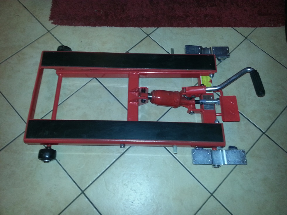

J'ai reçus mon leve quad aujourd'hui
Sa a l'air solide à première vue. Hâte de le testé  Razz

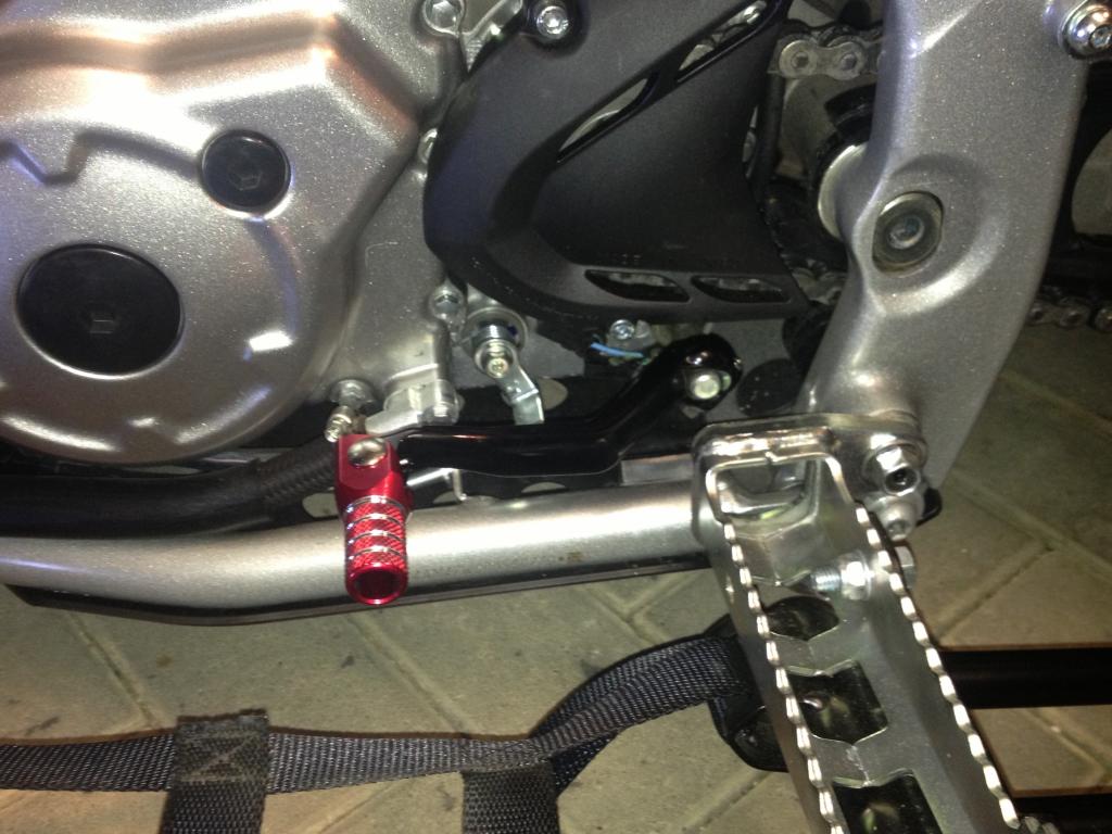

Savez vous ou je pourrai trouver un levier de vitesse comme ceci ? :
Noir avec le bout rouge ( de meme pour le frein)

  Voilà le liens du lève quad :
http://cgi.ebay.fr/ws/eBayISAPI.dll?ViewItem&item=331064309705&ssPa…
Envoi très rapide par DPD ,le colis a démarré d'Allemagne le 04.12 a 18h24 et je l'ai reçus le 05.12 a 11h19. Livré déjà monté (attention 25Kg)
Si quelqu'un sait ou je peux trouvé un levier de vitesse et de frein de même couleur que sur la photo 3postes avant sa serrai super  pi2
