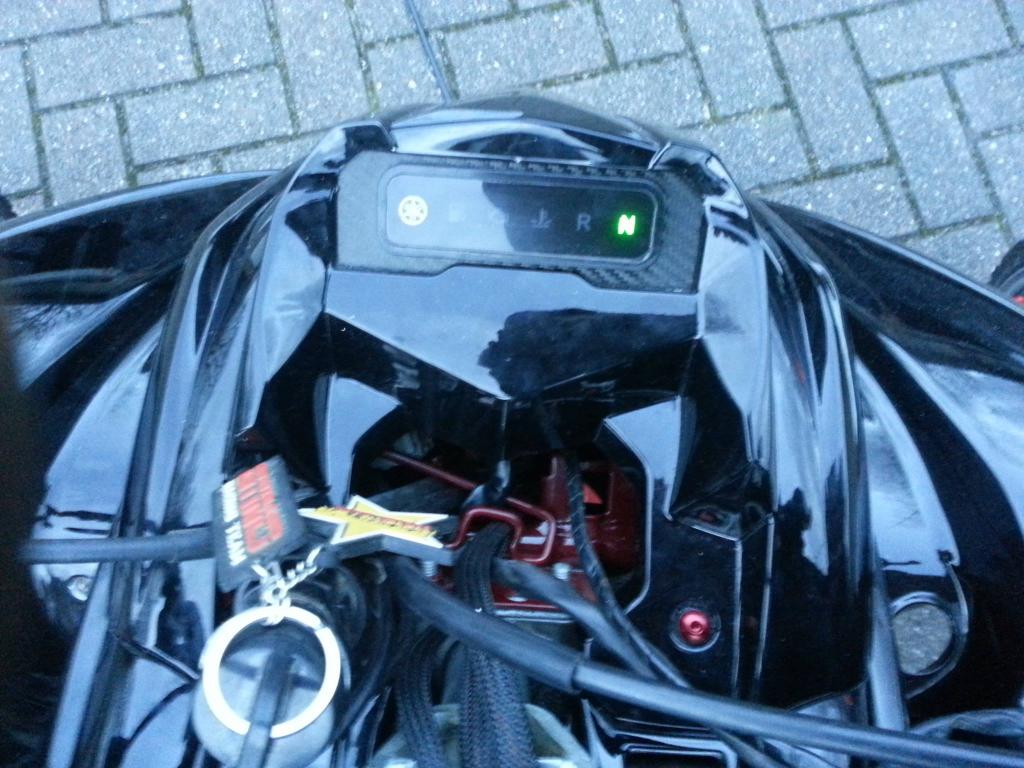

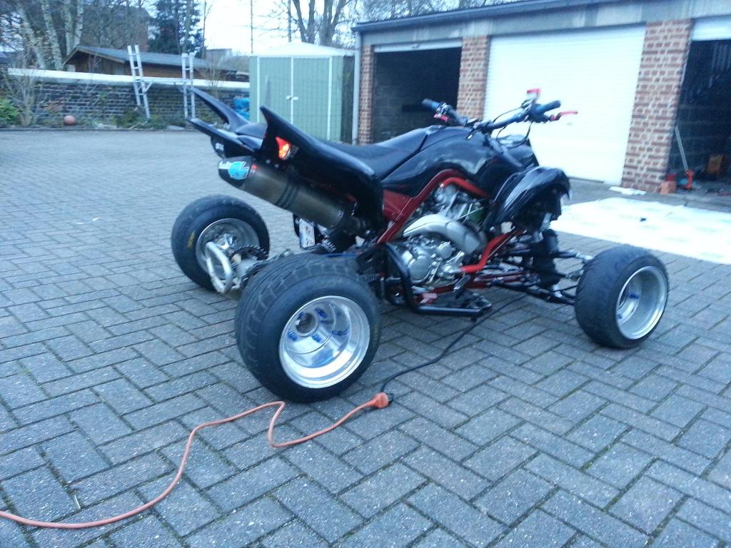

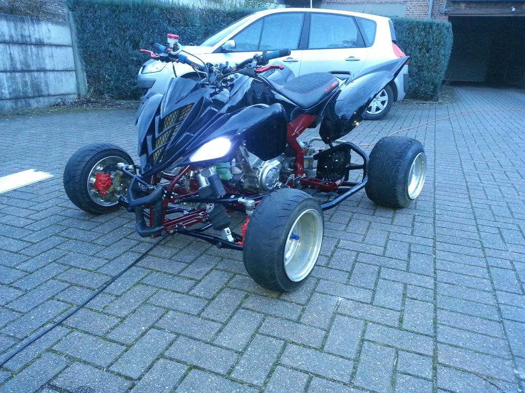

MessagePosté le: Mer 5 Fév - 20:32 (2014)    Sujet du message: [RAPTOR 700] Black OverDoze by Nitro-Obsidian Répondre en citant
