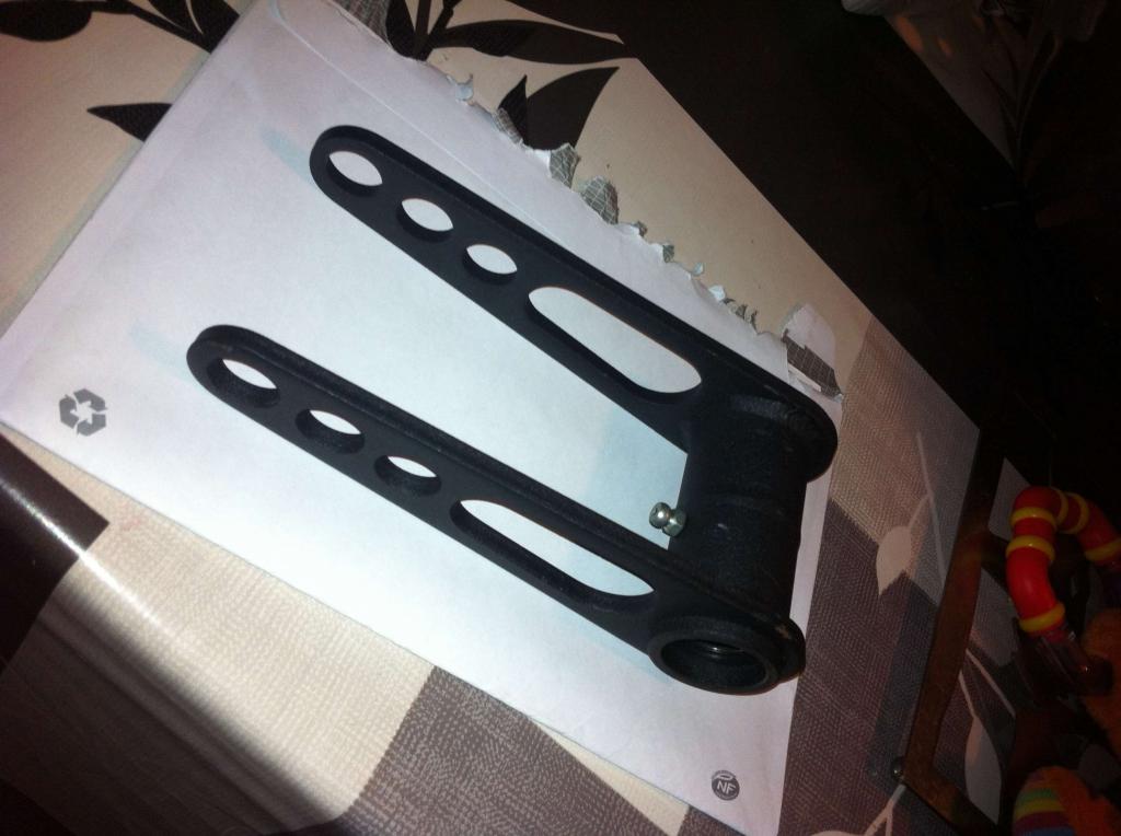

montage du kit de rabaissement arrière triton 450.

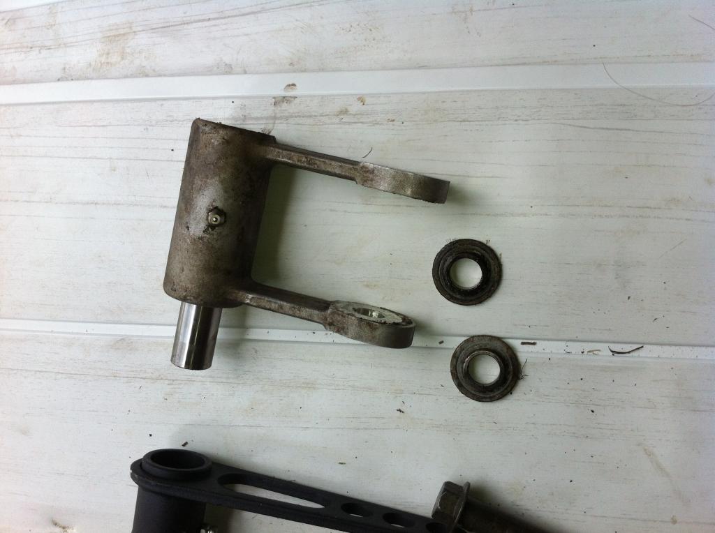

voici la bête : (fournis avec 2 grosse rondelles normalement)
1 -Donc première étape consiste a calé le quad sous le moteur histoire de lever les roue arrière . ensuite mettre des cale sous les roue arrière afin de ne pas avoir d'effort sur l'amorto.
2- enlever les caches plastique du bras oscillant et de la biellette.
3 - enlever le premier axe de la biellette d'origine.
4- enlever le second axe de la biellette d'origine
5 - retirer la biellette

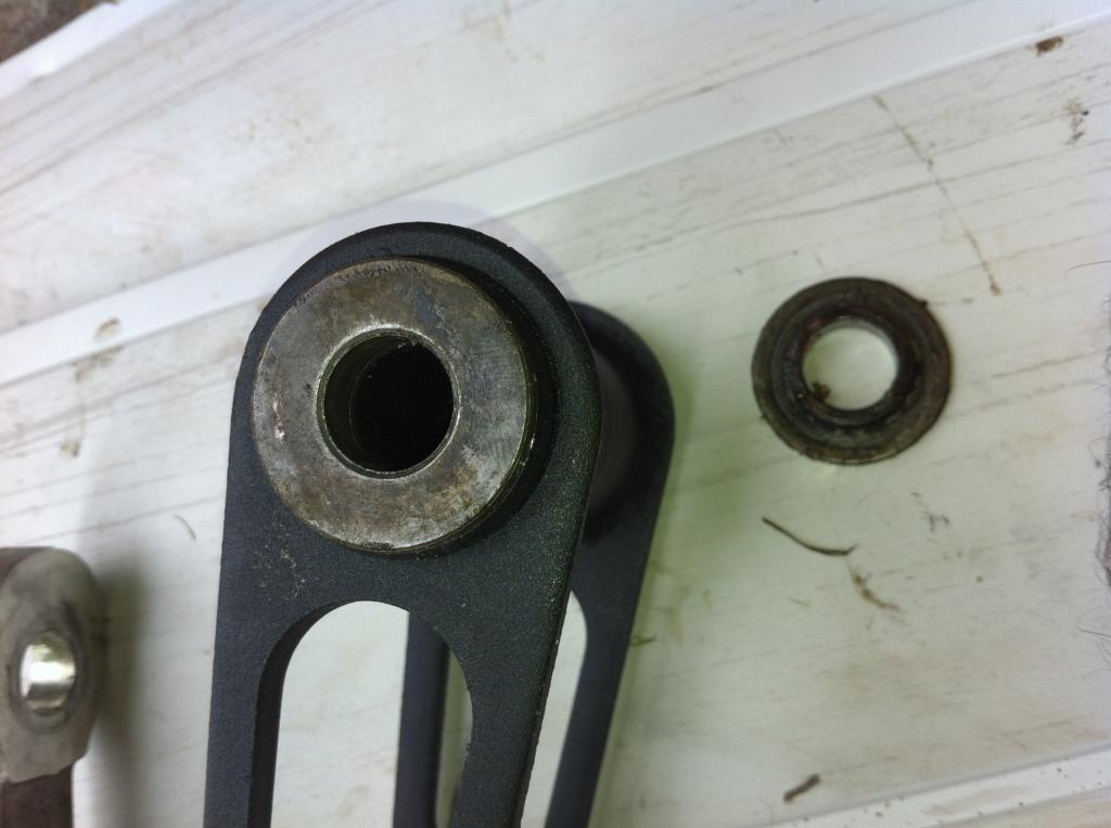

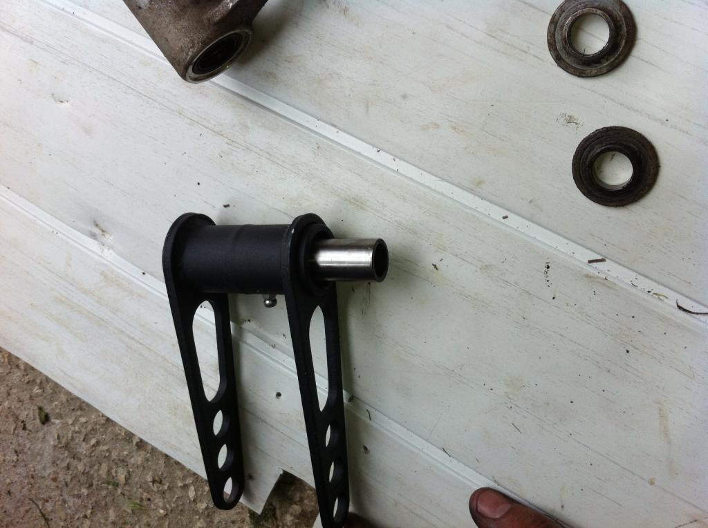

6- preparation de la biellette de rabaissement

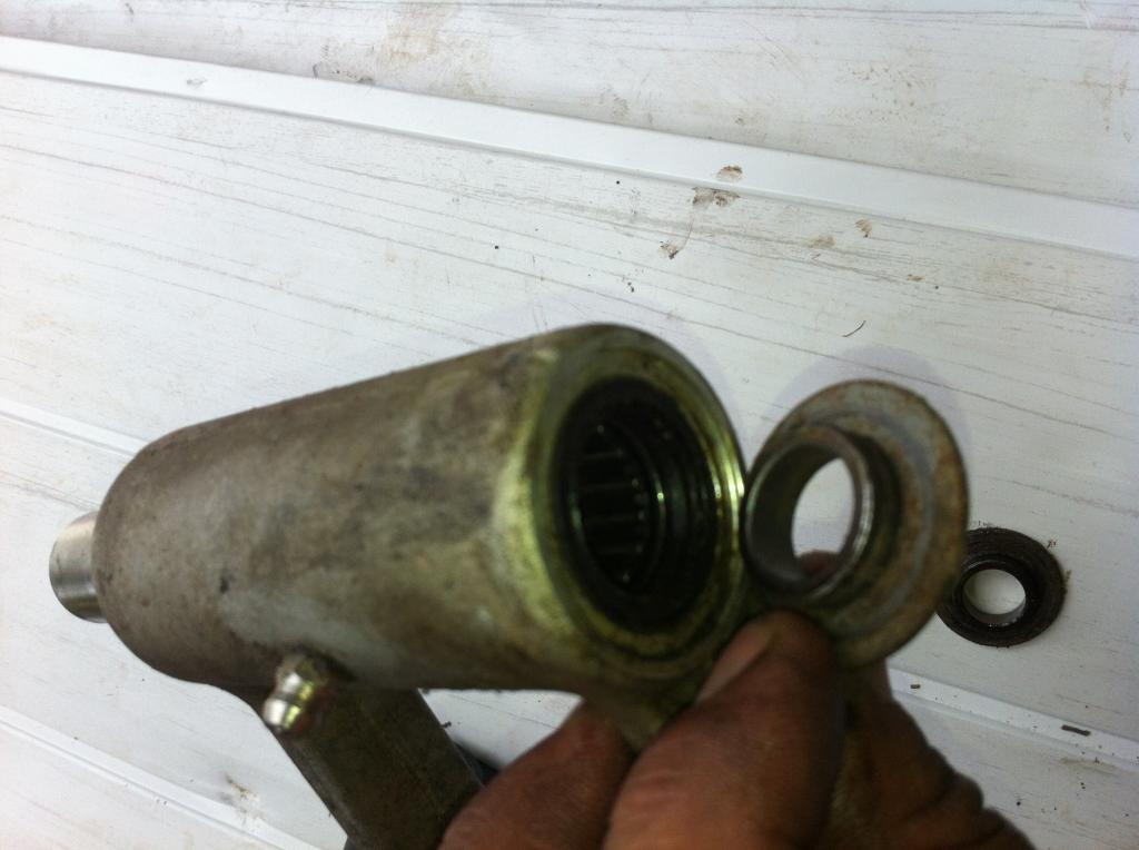

6.1 enlever les 2 rondelles de chaque cotés
6.2 enlever l'axe intérieur
donc maintenant l'on as normalement :
- la biellette d'origine
- la biellette de rabaissement
- les 2 rondelles de biellette
- l'axe interieur
6.3 mise en place de l'axe dans la biellette de rabaissement
6.4 mise en place des rondelles sur la biellette de rabaissement

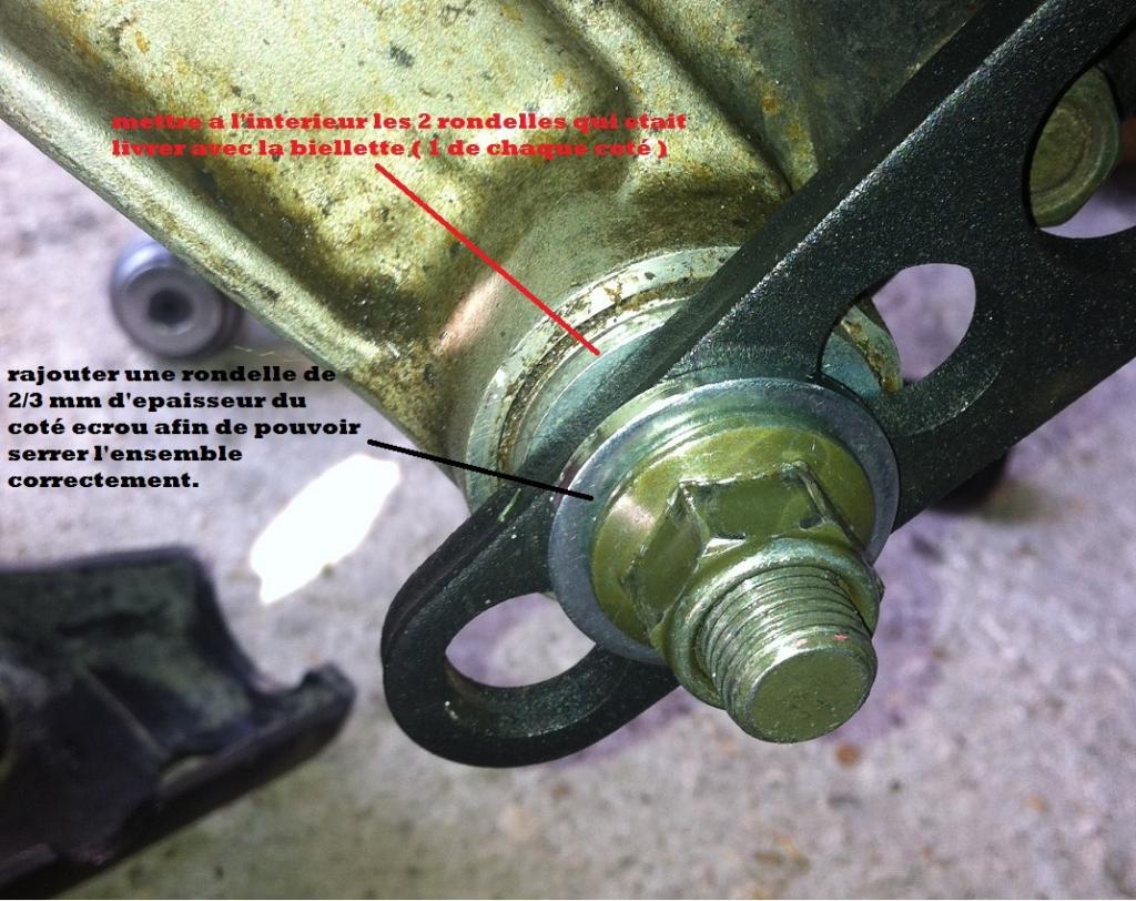

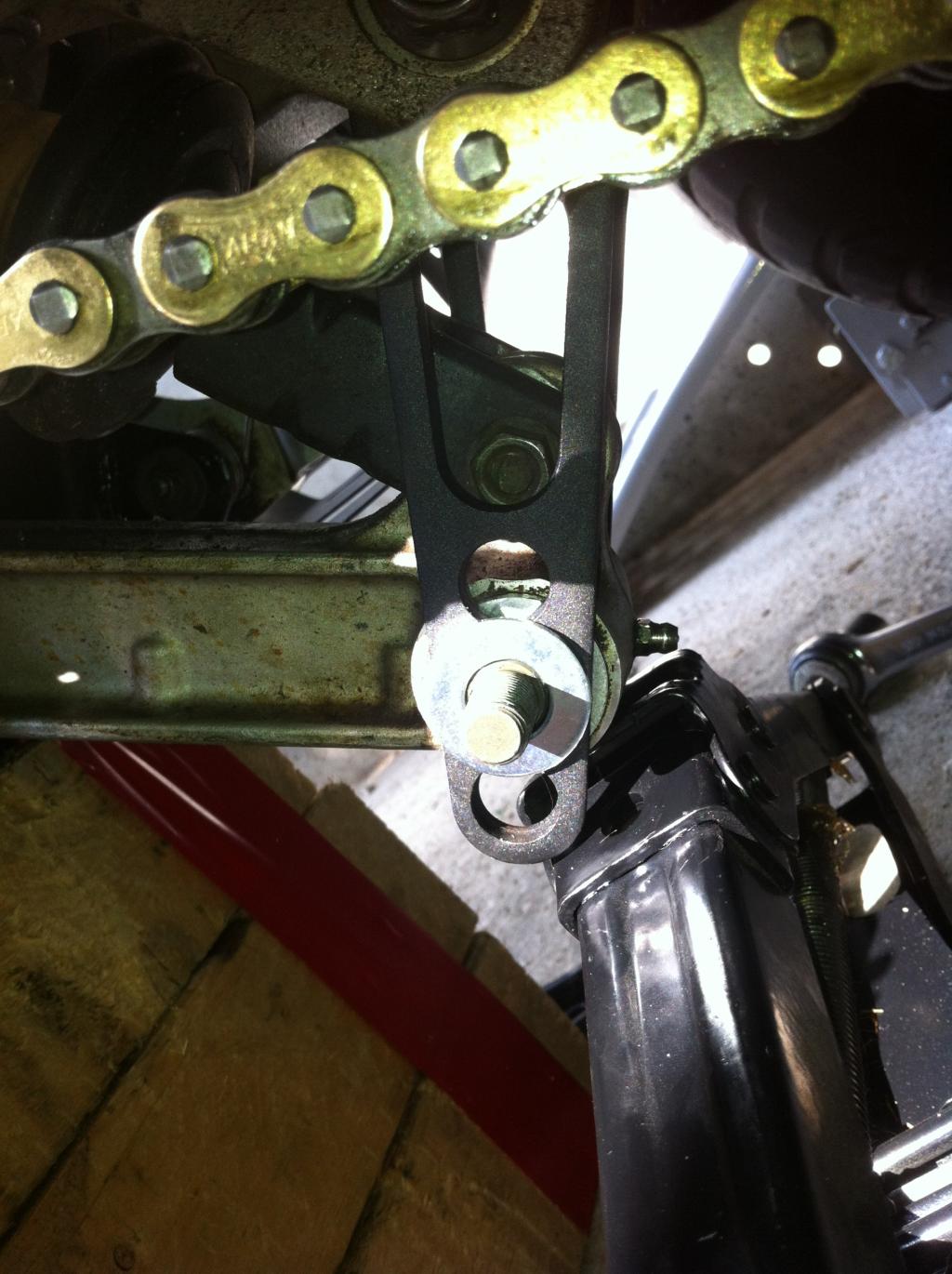

7- mise en place de la biellette de rabaissement
8- mise en place du 2eme axe
  !!! pour cet operation il est necessaire de rehausser un peut l'avant du quad et de relever la l'axe de l'amortisseur avec un cric par exemple pour pouvoir tout mettre en face.
voila une fois tout resserrer et graisser, l'on peut remonter le cache du bras oscillant mais celui de la biellette ne passe qui si on est en réglage 3.

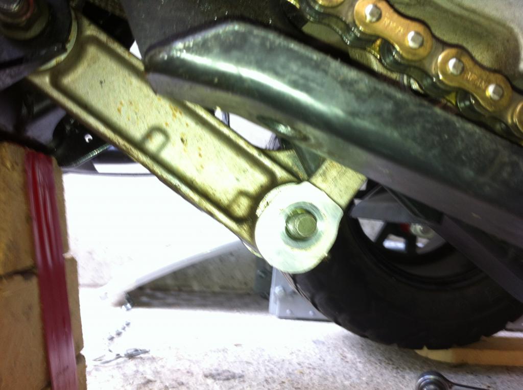

voici ce que ca donne sur le mien :

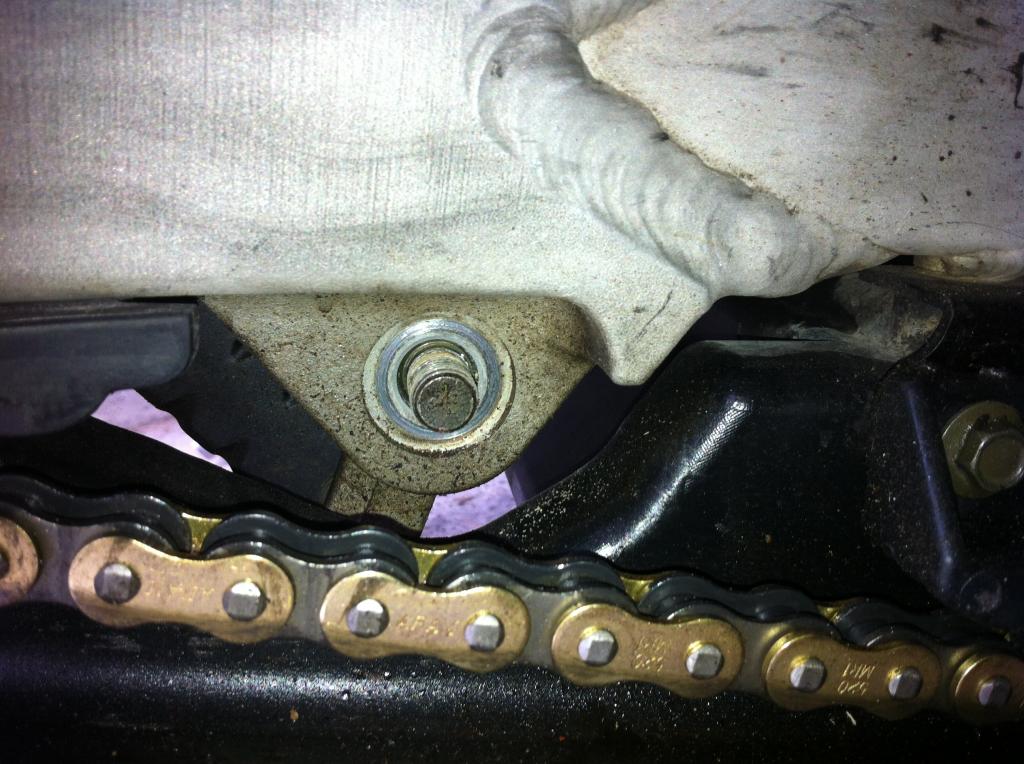

 Dit moi etant rabaisser , ca touche pas plus au niveau de la chaine sur le bras oscillant ? vu que tu est en 32 ( couronne )
MessagePosté le: Mar 27 Aoû - 18:03 (2013)    Sujet du message: Instalation kit de rabaissement arriere triton 450 Répondre en citant
 je ne suis plus en 32 pour le moment je suis en 15/44, depuis que je l'ai emmener j'ai pas remis la couronne de 32.
MessagePosté le: Mar 27 Aoû - 18:07 (2013)    Sujet du message: Instalation kit de rabaissement arriere triton 450 Répondre en citant
 Donc en 44 , elle touche en bas ? ou il y a du jeux ? parce moi aussi je voulais le rabaisser mais j'ai bien peur qu'en 32 ou 34 ca touche a mort en le rabaissant !!! et j'ai pas envie de me remettre en 44
MessagePosté le: Mar 27 Aoû - 18:20 (2013)    Sujet du message: Instalation kit de rabaissement arriere triton 450 Répondre en citant
je te dit ca demain steph car la je vais me preparer pour aller au taff donc je fait de photo demain pour te montrer comment ca fait avec la 44.
MessagePosté le: Mar 27 Aoû - 18:29 (2013)    Sujet du message: Instalation kit de rabaissement arriere triton 450 Répondre en citant
 Ok ca marche j'attend ta foto avec impatience !!! jme tate a l'acheter !!!

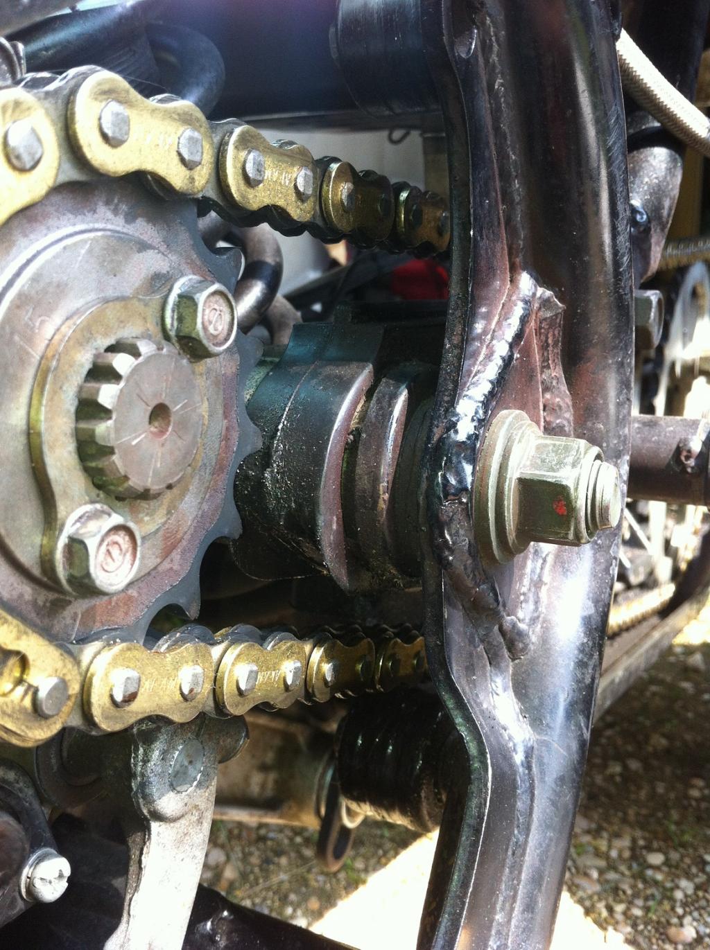

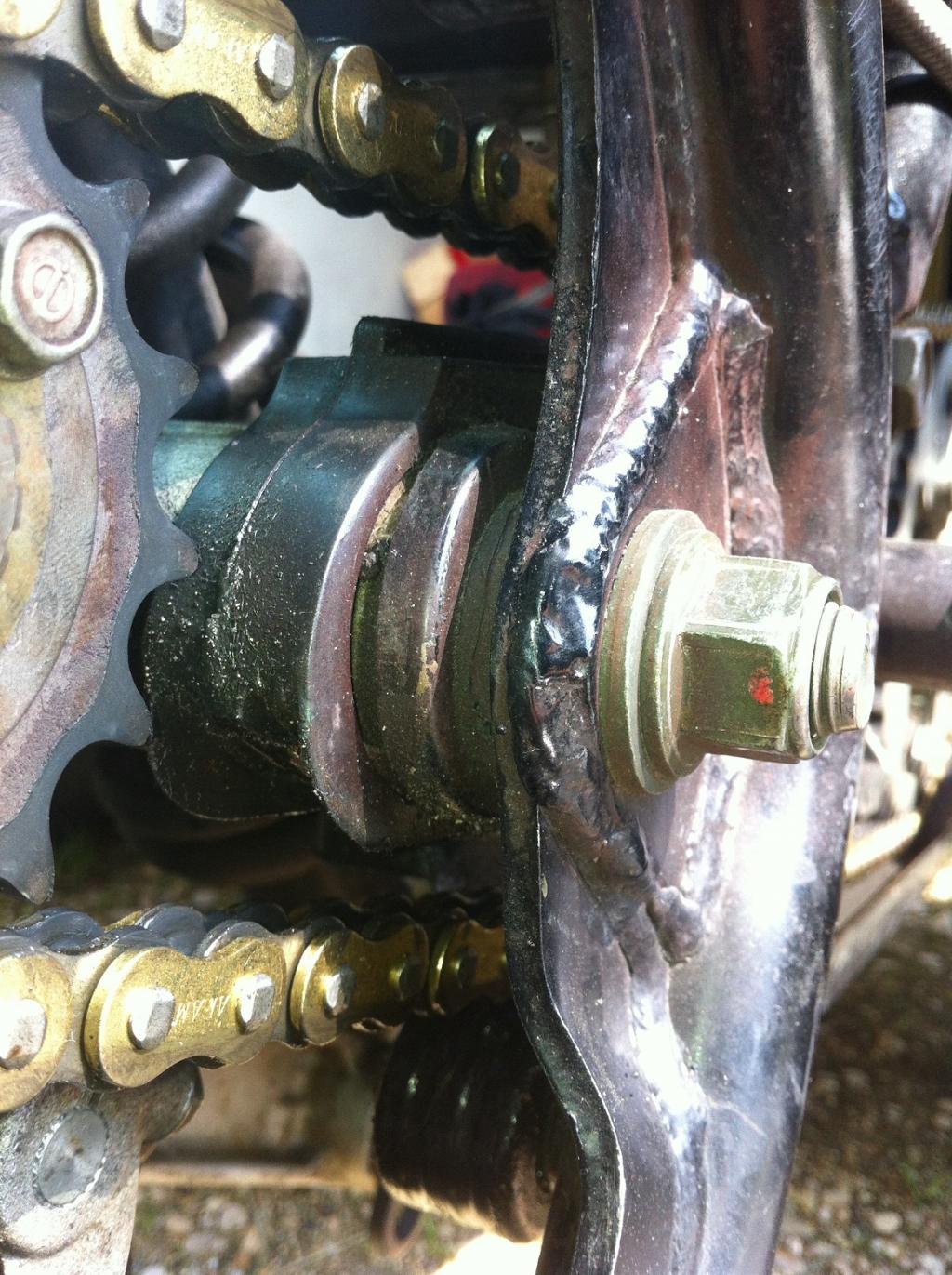

donc sur demande du DOG mais ca peut servir a d'autre voici les photos de la chaine au niveau du bras oscillant pour voir si ca frotte ou pas.
dans mon cas je suis en transmission 15/44  et pour moi ca ne frotte pas du tout en rabaissement 2 sur la biellette.
MessagePosté le: Mer 28 Aoû - 15:44 (2013)    Sujet du message: Instalation kit de rabaissement arriere triton 450 Répondre en citant
 Yes thank you !
Ok donc avec couronne en 34 ou 32 laisse tomber le rabaissement !!!
MessagePosté le: Mer 28 Aoû - 16:09 (2013)    Sujet du message: Instalation kit de rabaissement arriere triton 450 Répondre en citant
Je pense que ca pourrais passer, si j'ai le temps avant la sortie je monterais la 32 pour te dire ca ... Mais la il y a encore pas mal de marge au dessus et en dessous du bras ... De visu il y a plus de 1cm de marge dessus et dessous .
