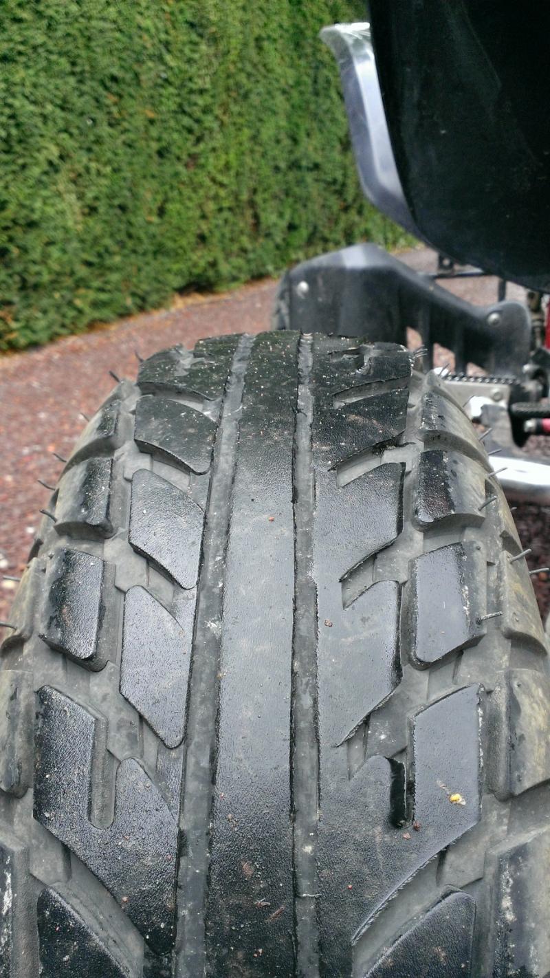

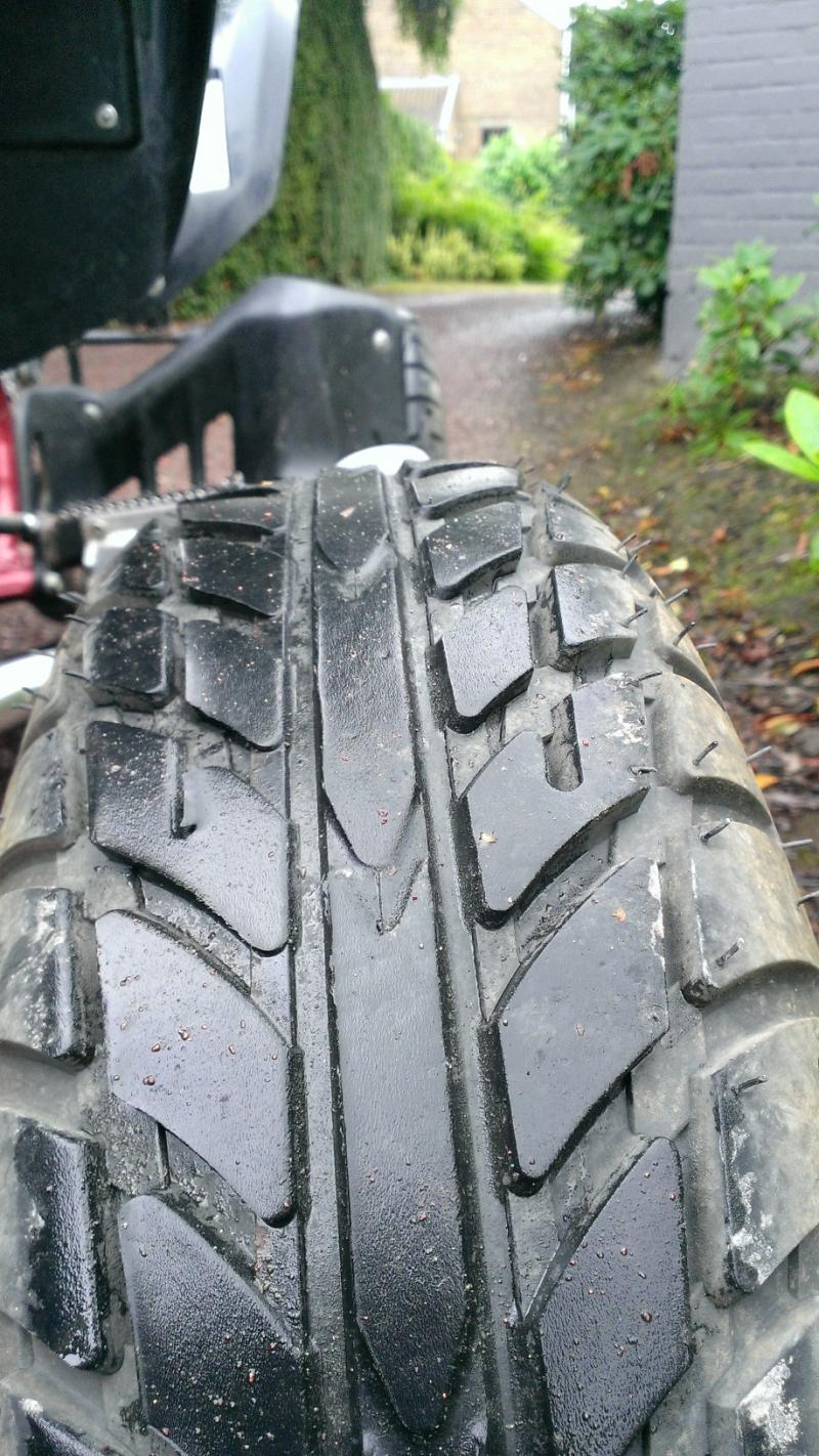

Bonjour,
A peine isncris et deja une question :p
Voila j'ai mon pneu avant droit ( quand je suis assis sur le quad) ben je pourrais deja presque le changer alors que le gauche il reste la moitié :/ d'ou cela peut il venir ?
Merci d'avance

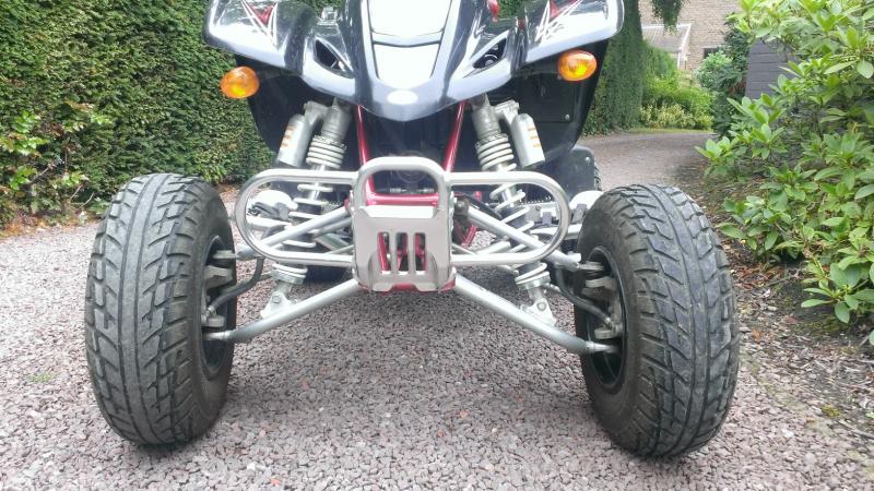

MessagePosté le: Jeu 12 Sep - 15:40 (2013)    Sujet du message: Usure pneu avant gauche Répondre en citant
 Peut tu les mettre en 15 pouces et copier/coller avec le 2eme lien proposer !!  on vera mieux !

MessagePosté le: Jeu 12 Sep - 15:44 (2013)    Sujet du message: Usure pneu avant gauche Répondre en citant
Voila qui est fait Very Happy
merci

MessagePosté le: Jeu 12 Sep - 16:10 (2013)    Sujet du message: Usure pneu avant gauche Répondre en citant
si tu vire pas les caches amortisseurs, on risque pas de voir le réglage des ressorts
MessagePosté le: Jeu 12 Sep - 16:42 (2013)    Sujet du message: Usure pneu avant gauche Répondre en citant
Môssier est exigeant en plus !!!!   dd4

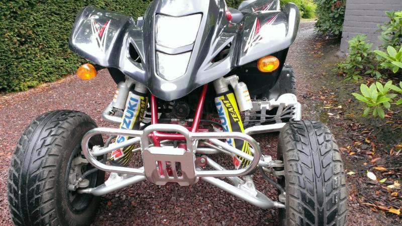

Ca peut venir d'un mauvais parallélisme, tu sens pas forcément le quad tirer à droite ou à gauche, pourtant ça mange le pneu à vitesse grand V....
MessagePosté le: Jeu 12 Sep - 18:39 (2013)    Sujet du message: Usure pneu avant gauche Répondre en citant
Ou ton carrosage, mais je vois que tu ne peux pas le régler sur tes triangles d'origine.
MessagePosté le: Ven 13 Sep - 11:05 (2013)    Sujet du message: Usure pneu avant gauche Répondre en citant
tu n aurais pas aussi le pneu AR  gauche  (donc a  l oppose)  qui a le même soucis ?
Si oui ,  la ca peu etre ton châssis qui est vrillé
MessagePosté le: Ven 13 Sep - 11:51 (2013)    Sujet du message: Usure pneu avant gauche Répondre en citant
Exact pour le carrossage, du coup ça voudrait dire aussi chassis vrillé...
Mais franchement, pour être passé par là, ça se sent à la conduite, le comportement n'est pas sain, il part d'un coup sur un virage à droite par exemple, alors que pour un gauche faut vraiment l'envoyer....

MessagePosté le: Ven 13 Sep - 15:55 (2013)    Sujet du message: Usure pneu avant gauche Répondre en citant
Monsieur est difficile :p ( je suis un boulet des fois ) non j'ai oublié de les virés :/ je vais aller faire ca très vite.
Sinon derrière rien a signalé
ps la pression des pneus est de un peu moins de 1 bar ( 0,8)
photo photo ( sans chaussette Very Happy )

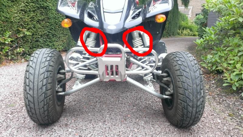

MessagePosté le: Lun 16 Sep - 15:16 (2013)    Sujet du message: Usure pneu avant gauche Répondre en citant
Prend en photo   le filetage  au niveau des 2  cercles rouge  :
Voir  meme   mesure   la hauteur du filetage, elle doit etre identique des 2 cotes
