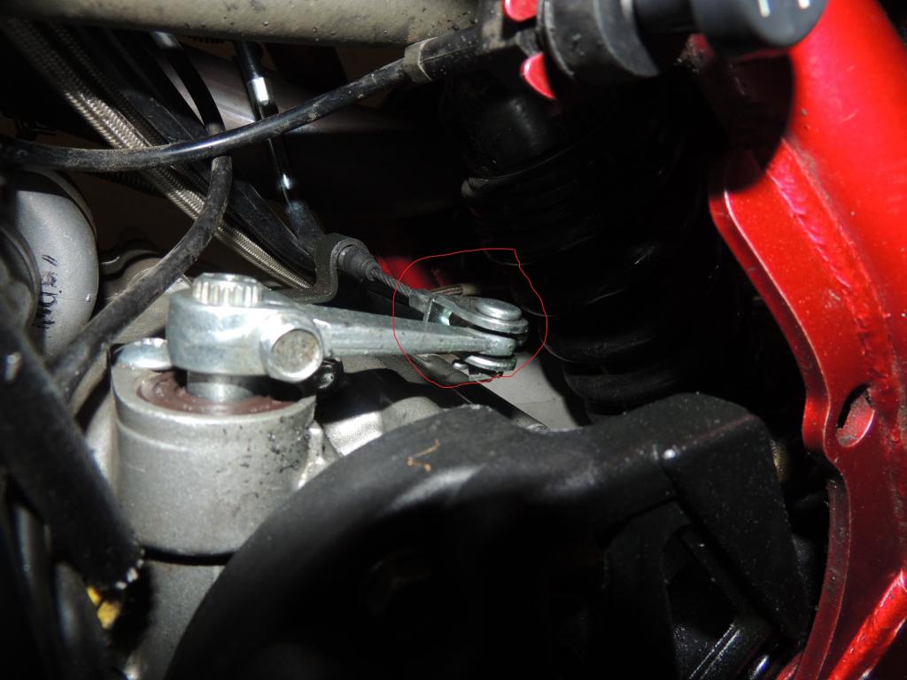

MessagePosté le: Mer 18 Sep - 17:52 (2013)    Sujet du message: Embrayage TRITON 450 qui patine seulement en 4eme Répondre en citant
fait attention doggy , sur le lien cable d'embrayage bailly loisir, je sais pas si c le bon, faut qu'aceton regarde si y'as pas une piece sertie sur le sien, car moi j'ai ete obligé d'acheter le cable entier car il etait certie a ce niveau la
