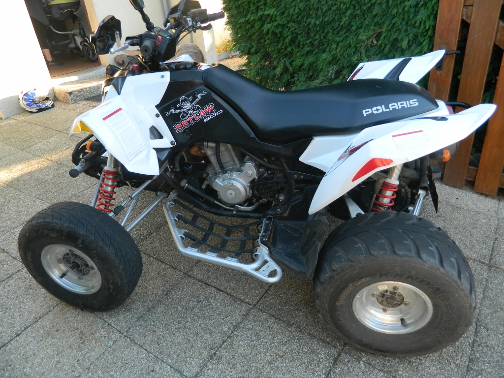

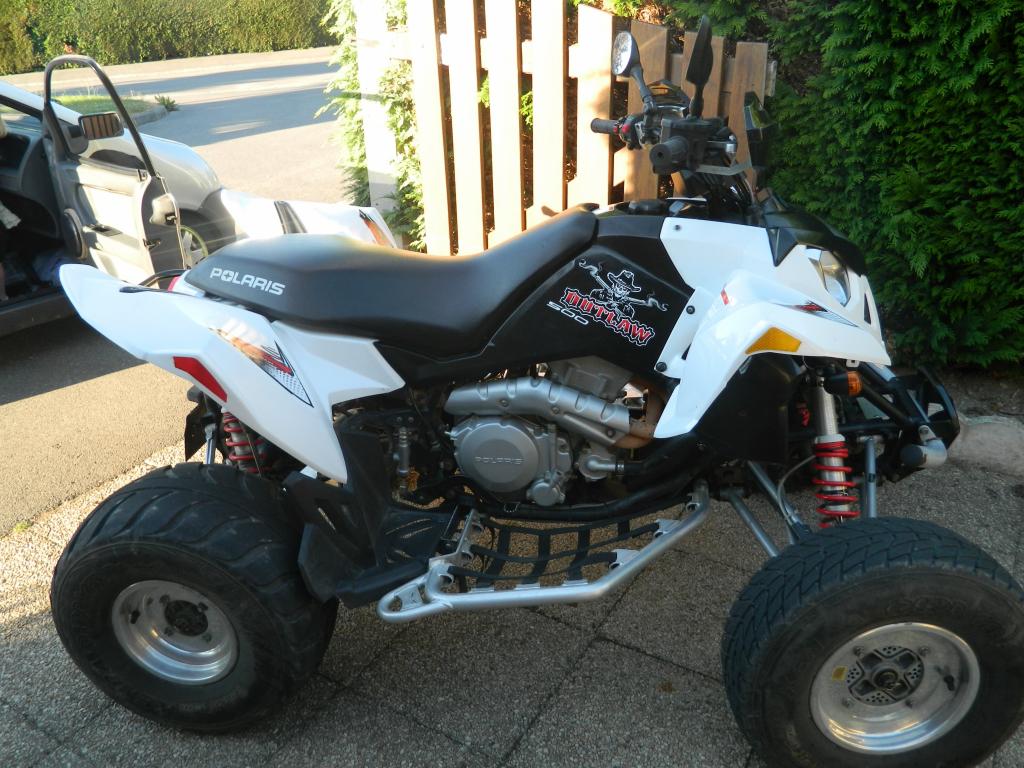

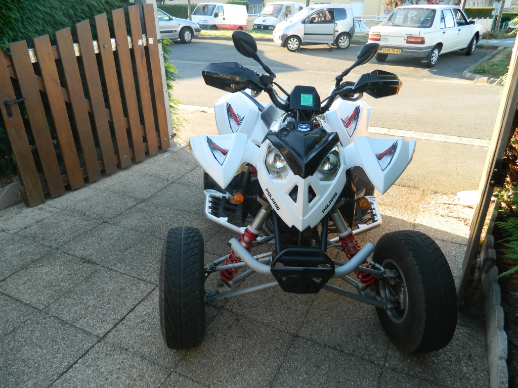

 voici  les images  du popo    jai  choisi   le  coté  tout  terrain   puisque  qu'il  est   equipé  en  ce moment  de pneus  cross et  entièrement  d'origine    du moins   toute  la  partie  cycle ..

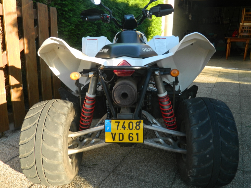

 ne vous inquiétez    pas  la  plaque  n'est  plus  la  bonne     on m'a  déjà  fait  la  remarque    donc  je  precise
