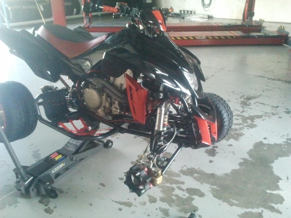

MessagePosté le: Mer 30 Oct - 22:35 (2013)    Sujet du message: [DEMON 460 R] SUPERQUADER Répondre en citant
salut a tous ....
3 jours que je roule avec le Demon ..... bon feeling , ca tiens bien la route , super patate .... peu de vibrations...
aujourd hui , je suis parti faire inverser mes deux pneus qui avaient ete mal montes ..  d ailleurs ils ont ete sympas et on reconnu direct le soucis
Donc me voila avec mes roues nickels ....
je vais aussi refait une patte de fixation pour l amorto de direction , car elle est trop faible et je l ai tordue quand j ai voulu durcir celui ci .... je ferais des photos de celle ci .
il me reste l aimant a coller sur la nouvelle couronne et a rabaisser le quadou  et ca sera nickel d3
toiletage !

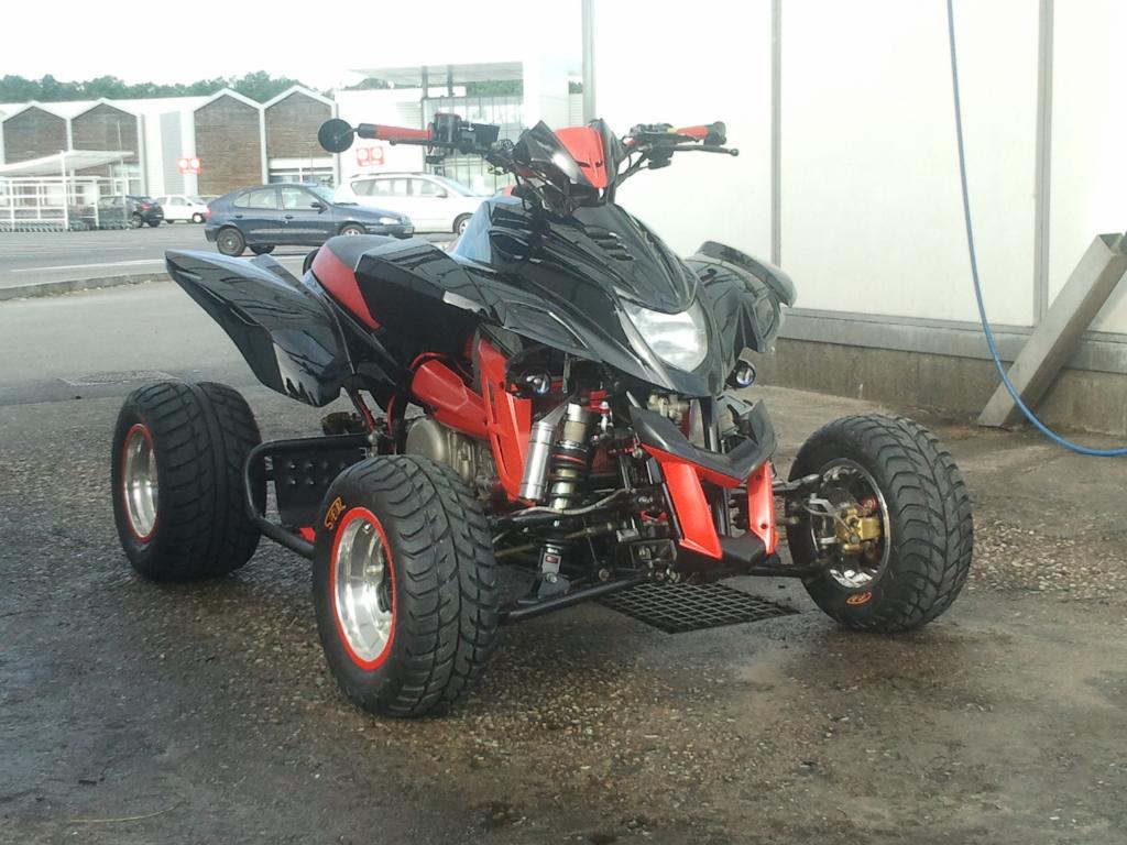

MessagePosté le: Mer 30 Oct - 22:42 (2013)    Sujet du message: [DEMON 460 R] SUPERQUADER Répondre en citant
Très très beau ton quadou!!!   pi2

MessagePosté le: Mer 30 Oct - 23:37 (2013)    Sujet du message: [DEMON 460 R] SUPERQUADER Répondre en citant
 Oui sympa comme ca , a l'occaz regarde peut etre pour mettre un train large a l'avant et un axe 2+2 a l'arriere ! c bientôt papa noel et la il sera au top le demon

superbe ton quad, tu as bien bosser  !!!
MessagePosté le: Mar 5 Nov - 14:55 (2013)    Sujet du message: [DEMON 460 R] SUPERQUADER Répondre en citant
Du tres bon boulot......ensemble coherent et soigné. Un bon plaquage au sol et une cure de prot, pour elargir et la ???? Ca risque de faire tres mal
MessagePosté le: Mar 5 Nov - 15:29 (2013)    Sujet du message: [DEMON 460 R] SUPERQUADER Répondre en citant
un bémol sur le reniflard  :  vérifie ton niveau d huile quand même  ! !   Car ca peu etre aussi un niveau trop enlever !!
Fait gaffe sur les bloc fuji, le niveau se prend  dans les 30 s  après arrêt du moteur   a l inverse d une voiture par exemple.
Si trop d huille,  la bielle va pas faire long feux  !!  Fais gaffe !!
Moi je met  entre 1.8  et  1.9  l
MessagePosté le: Mar 5 Nov - 16:44 (2013)    Sujet du message: [DEMON 460 R] SUPERQUADER Répondre en citant
 Perso je lui ferais un petite decoupe plus agressif a l'avant !!  c mon avis bien sur !!
