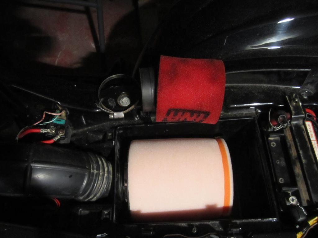

je suis en 150 ..... J avais tente avec un 170 et un monstrueux filtre a air mais impossible de faire le bon reglage donc j avais tout remit comme avant

voila le filtre a air avec lequel j avais testé le 170 .... a present j ai remit le rouge

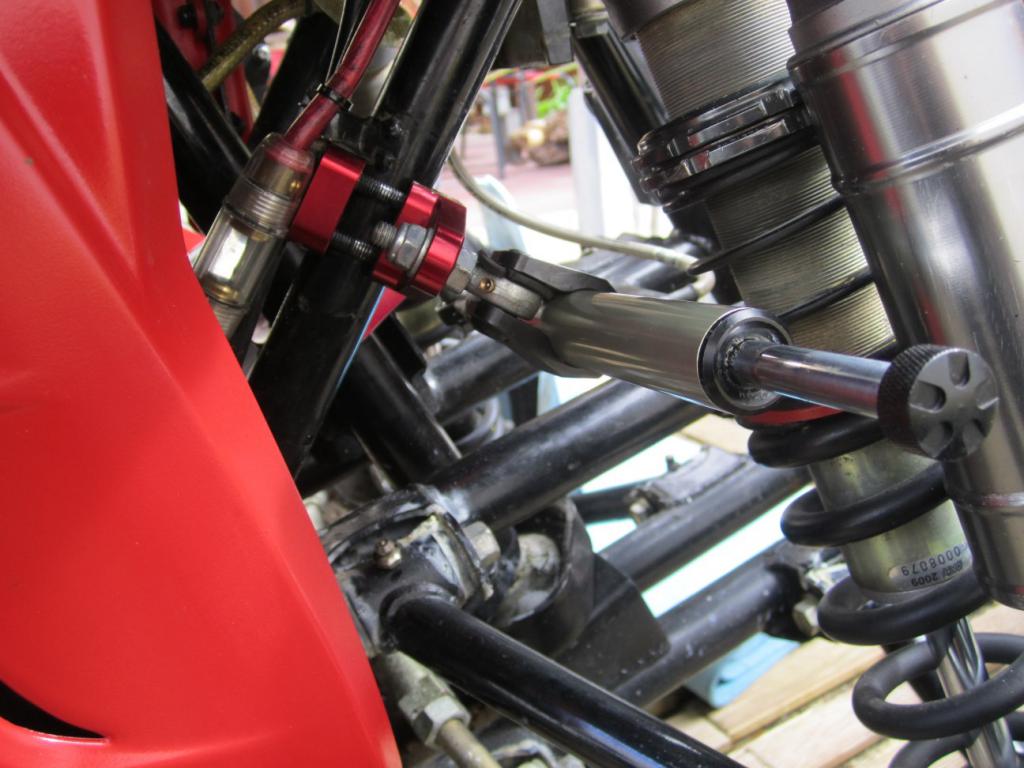

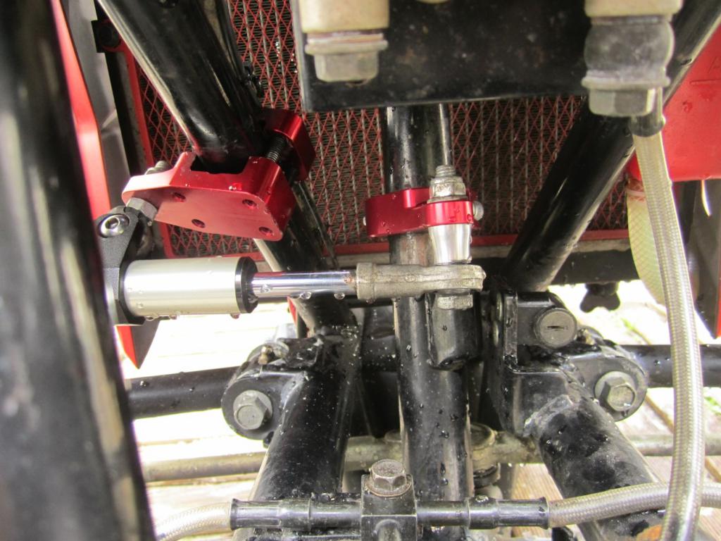

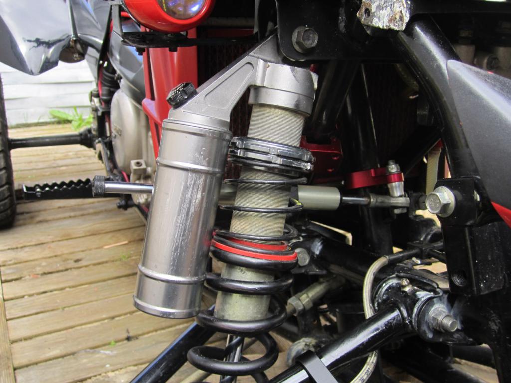

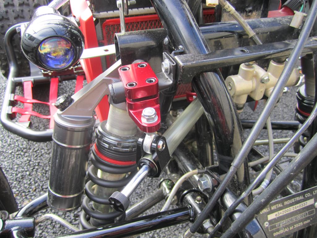

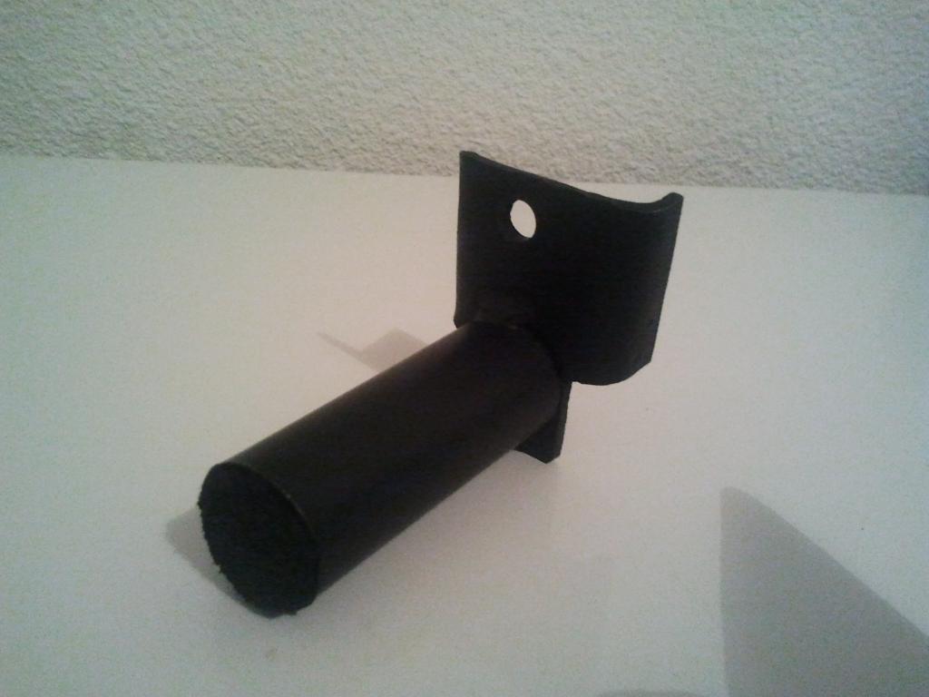

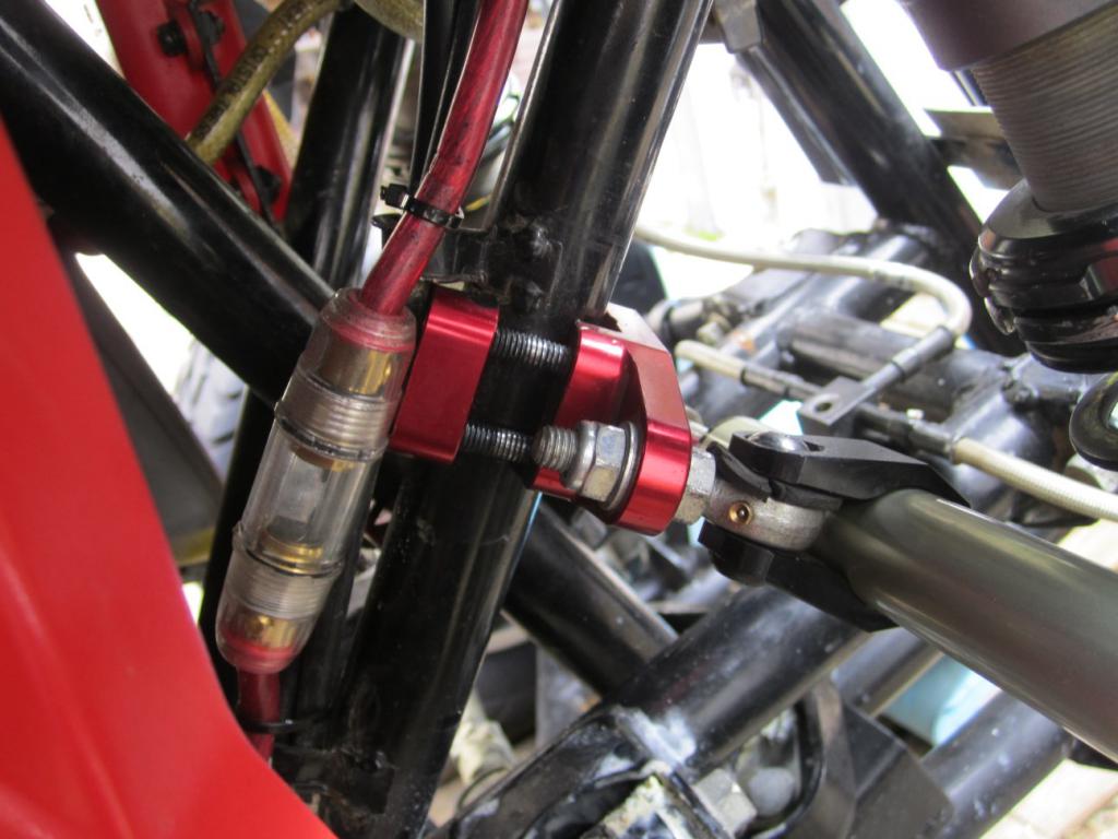

pour commencer j ai changé l emplacement de mon amortisseur de direction .....la pate de fixation que j avais faite n etait pas rigide et donc je pouvais pas augmenter la durete de l amorto car elle pliée
voici avant avec la pate :
premier modele trop leger elle a pas tenue longtemps
ensuite remplacement par une plus costaud ... elle a tenue mais elle bougeait quand j augmentais la durete du verin
et a present ,fini la bricole et j ai fixé directement sur le cadre et la ca bouge plus

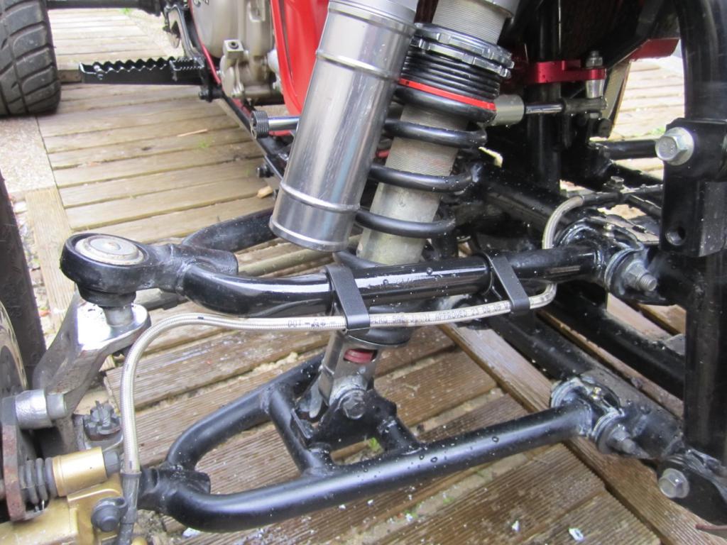

j ai aussi monté des guides durite de freins, bon ca coute un demi bras je trouve , 50 euros  les 4 mais ca fait plus propre

Joli tout sa
 C'est quoi ce fusible de fou , tu as installé une sono sur ta machine ?
MessagePosté le: Sam 4 Avr - 16:59 (2015)    Sujet du message: [DEMON 460 R] SUPERQUADER Répondre en citant
C clair c'est abusé le tarif des attache durite ...

j4   C est le fusible de mon alarme ...... 20 amperes , mais facon tuning  pi2
petit tour bien sympa , j ai raffermi mes ressorts egalement car pour le rabaisser je les avais vraiement trop assouplis et c etait devenu incontrolable
la ca va beaucoup mieux et l amorto de direction en durete tres forte ...... c est nickel
