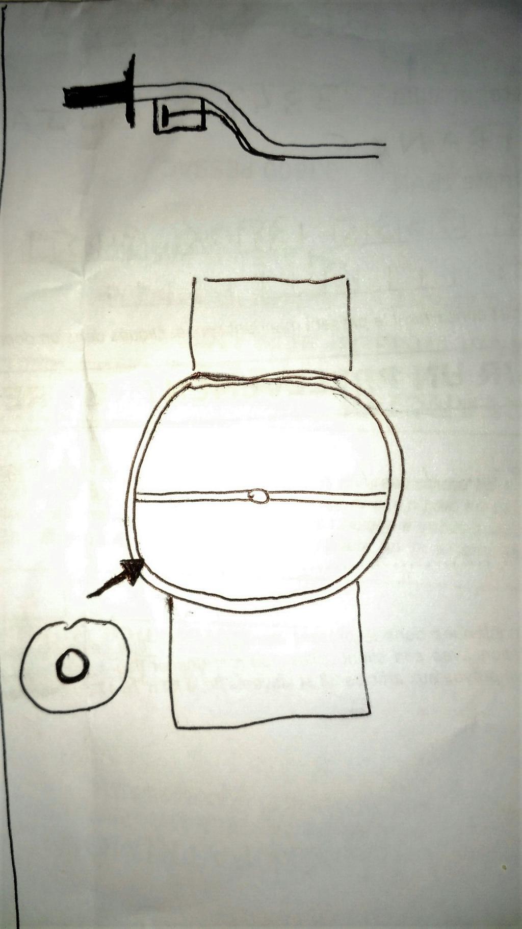

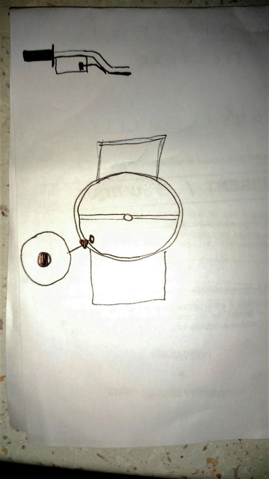

MessagePosté le: Dim 15 Jan - 22:42 (2017)    Sujet du message: [DEMON 460 R] SUPERQUADER Répondre en citant
Je crois que j ai un doute sur le fonctionnment de mon starter ...
j ai fait deux croquis( oui oui Picasso n a qu a bien se tenir bb6 )
Le premier : le starter pour moi n est pas actionné ,(la au ralenti dans je donne des tours il y a pétarades et coup de fusil)  , le trou est obstrué par le pointeau et le cable de la commande au guidon n est pas tendu
Le second: le starter pour moi est actionné (aucun coup de fusil quand je donne des tours au ralenti) , le trou est completement ouvert non obstrué par le pointeau et le cable de la commande au guidon  est tendu
Donc ma question est simple :
     quand le trou est ouvert le starter est il non actionné ?
     quand le trou est obstrué le starter est il actionné ?
A y relire ca parait idiot comme question j en conviens

MessagePosté le: Sam 21 Jan - 16:42 (2017)    Sujet du message: [DEMON 460 R] SUPERQUADER Répondre en citant
Un starter fonctionne bien comme tu l'as décrit avec tes croquis, trou ouvert starter actionné
Au vue des tes symptôme tu tourne trop pauvre.
trop d'air : vérifie ta pipe d'admission (crack ou fissure courant avec le froid) ou vis de richesse (joint HS)
pas assez d'essence : carbu bouché ou vis de richesse (pointeaux cassé dans l'orifice)
dans les deux cas le fait d'actionner ton starter envoi plus d'essence et compense donc légèrement en enrichissant ton mélange

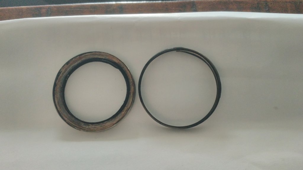

MessagePosté le: Jeu 26 Jan - 16:08 (2017)    Sujet du message: [DEMON 460 R] SUPERQUADER Répondre en citant
Bon j ai peut être trouvé le sushi concernant la fête à la pétarade de mon quad .......
photo!!!!
forcement il y a un soucis d étanchéité concernant un des deux joints
donc ce qui doit entrainer une prise d air à l échappement
plus qu a attendre la réception des nouveaux joints pour être fixé
croisons les doigts d3

MessagePosté le: Sam 4 Fév - 19:20 (2017)    Sujet du message: [DEMON 460 R] SUPERQUADER Répondre en citant
bon  bah voila..... c est bien ce fichu joint d echappement qui faisait petarader le quad
enfin me voila a présent avec un quad qui tourne nickel
j en ai profite pour netoyer le carbu et changer le gicleur  , je suis passé de 150 a 157.5 ....... le quad monte plus vite dans les tours et la puissance est bien présente a l accéleration bref que du mieux , a voir pour monter encore de quelques point 160 ou 165
