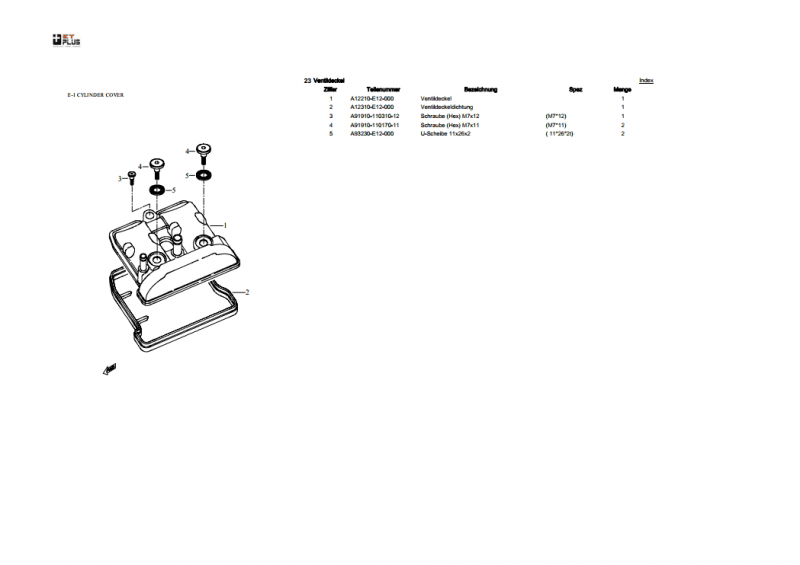

 C'est ca tout au dessus du moteur sous le reservoir !
http://www.quad-company.de/triton-reactor-450-supermoto-2010-zylinderkopfde…

Oui effectivement ça va pas être facile pour toi si tu n'as pas de connaissance en mécanique .
Mais si ton réservoir d'essence est déjà tombé il serait dommage de ne pas y jeté un cou d'œil .
Il te faut juste retirer le fil de la bougie et de deviser les quartes vis et de soulever le cache culbuteur
Regarde sur mon post a la page 107 c'est la première photo ça t'aideras .
