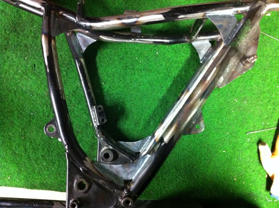

tient un exemple de cadre renforcé, regarde les petites plaques de metal dans les coins :
Apres regarde de pres toutes les soudures d origine  et refait celle qui te paraissent douteuse.

 ok merci spy
les toles quel epaisseur  3 mm , ??????
MERCI
MessagePosté le: Jeu 24 Oct - 20:51 (2013)    Sujet du message: [JINLING 250] 21 b projet superquader Répondre en citant
oui ca devrait allez nickel 3mm
MessagePosté le: Jeu 24 Oct - 22:02 (2013)    Sujet du message: [JINLING 250] 21 b projet superquader Répondre en citant
 Attention quand même a ne pas trop renforcer le cadre !!!!
Je sais ça parait con comme ça, mais ton cadre est prévu pour travailler sous les contraintes...trop de renforts et c'est la casse assurée s'il ne peut plus absorber ces contraintes !!
Contente toi de renforcer les points faibles seulement, quitte a juste reprendre les cordons de soudure pour le reste....

MessagePosté le: Jeu 24 Oct - 22:34 (2013)    Sujet du message: [JINLING 250] 21 b projet superquader Répondre en citant
+1 avec Raph!!! Résistance et déformation des matériaux!!!

 Oui s'est bien vrai a l'époque j'avais renforcer mon bashan de partout et j'avais perdu énorment en tenu de route
MessagePosté le: Ven 25 Oct - 09:56 (2013)    Sujet du message: [JINLING 250] 21 b projet superquader Répondre en citant
oui en meme temps en restant sur la route , les contraintes sont pas trop importante !!!

MessagePosté le: Ven 25 Oct - 13:04 (2013)    Sujet du message: [JINLING 250] 21 b projet superquader Répondre en citant
 ok merci
alors pas de renfort
je vais refaire une soudure douteuse est c tout
